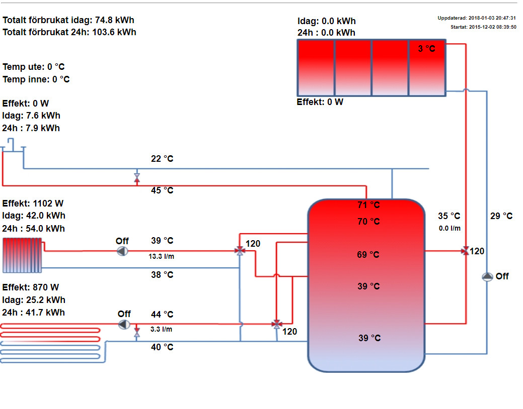

Jag har snarlika funderingar som trådämnet (tycker också jag borde få ut mer värme/kunna elda mer sällan än jag gör) men tänker inte kapa den med detaljer om min anläggning utan tar det i en annan tråd. Däremot erbjuder jag gärna mina motsvarande siffror på snarlikt sätt som jämförelsedata.
Jag har en Baxi Solo Innova 50 kWh och en enda stor acktank på 4 000 liter i pannrummet. En tank på ca 250 l agerar expansionskärl (varmvattenexpansion, tyvärr). Vattnet levereras in i huset via en kulvert på ca 50 m. Allt är välisolerat. Litet laddkoppel ute i pannrum, Laddomat 21-serie, laddar tank från panna. Inne står en slavtank på 500 liter och en kulvertstyrning modell större sköter fördelningen inifrån. Satsladdning för att slippa cirkulera hela tiden.
Min anläggning värmer utöver varmvatten (jag kör med tappvarmvattenautomat, förresten) upp ett garage om ca 30 m2 (golvvärme), nedervåningen på huset (golvvärme) som är knapp 100 m2 samt övervåningens 77 m2 medelst radiatorer. Nere har vi cirka 22 grader och uppe snittar vi kanske 18 grader. Totalt ca 200 m2, alltså.
Sommarhalvåret när radiatorer och golvvärme är avstänga eldar jag två gånger i veckan ungefär. Så fort jag slår på golvvärme och radiatorer, i stort sett oavsett på vilken värme, får jag elda varje en gång per dag. Någonstans är jag rätt säker på att något är galet inställt, för med en tank på fyra kubik, den uppvärmningsytan och med ett helt nybyggt hus eldar jag mycket oftare än många andra här i forumet, tyvärr. Snarlika problem, alltså. Ett par duktiga forumiter har uttryckt missnöje över hur några rör blivit dragna i vårt hus och det ska vi se över (rörmokaren skulle varit här förra vintern, men det har varit ett väldigt körigt år och vi står inte och faller med tätare eldningsintervall även om det varit väldigt skönt att få det optimerat) vid tillfälle.

För att värma 4000 liter vatten från 30 grader till 85 går det åt ca 280 kWh. Din panna är på 50 kW. Låt oss anta att den har en verkningsgrad på 85%(?) vilket innebär att den i praktiken levererar 42 kW. Den skulle alltså behöva brinna i 6-7 timmar för att värma den vattenmängden. Vedåtgången borde vara i runda slängar 280-300 liter (beroende på typ av ved och fukthalt). Sen är det bara att räkna ut hur många gånger du måste fylla på vedmagasinet i pannan. Med reservation för någon felräkning någonstans. I praktiken så spelar så många saker in så som vedtyp, fukthalt, värmeuttag under eldningstid, förluster till omgivningen, nysotad eller inte osv, Så min gissning är att du måste elda fler timmar och med mer ved än vad som står ovan.
Nu talar du inte om hur långt ner tankarna går mellan eldningarna. Men går dom från 85 till 30 grader så innebär det att du gör av med 280 kWh/dygn vilket är väldigt mycket. Jag har ju ett betydligt större hus hus och gör av med runt en 100-120 kWh/dygn (se skärmdump från mitt egensnickrade övervakningssystem - ja jag tycker det här är kul och intressant
Nu har du rört till det med verkningsgraden. Den handlar enbart om hurmycket av omstoppad energi som blir nyttig energi. Dvs hur mycket av vedens energiinnnehåll som blir varmvatten. Det har inget med pannans effekt att göra. Verkningsgrads siffrorna är inte sällan rena glädjesiffror. Även om man tar hänsyn tillsatt de beräknas lite konstigt. Effektsiffran brukar vara toppsiffran, den kan man i allmänhet inte ligga på kontinuerligt. Men det varierar naturligtvis hur nära man hamnar
