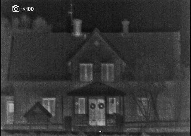

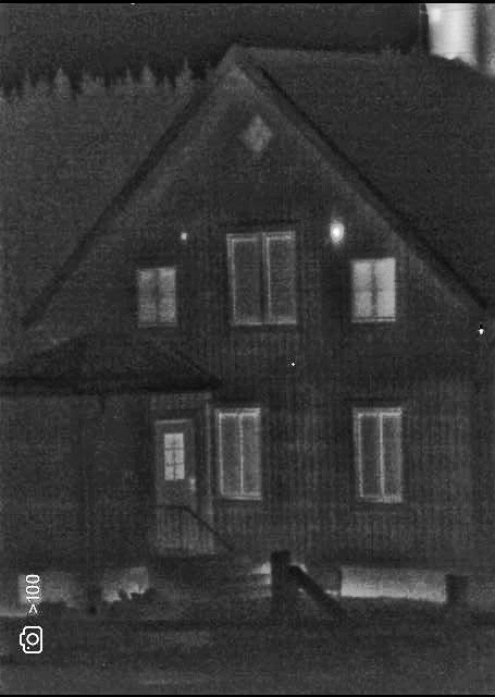

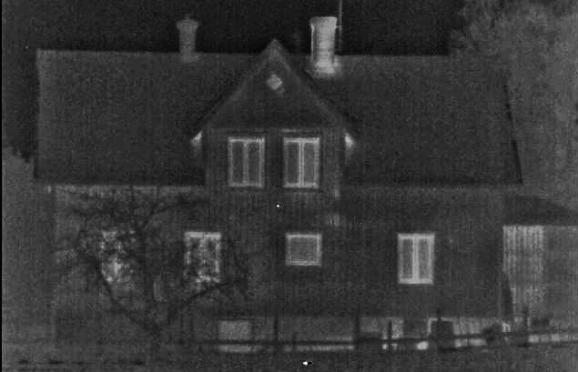

Lånade en värmekamera och tog dessa bilder.
Framsida, baksida och ena gaveln. Den andra gaveln har träd, buskar mm så den inte syns på bild.
Framsidan vätter mot syd.
På bild två syns tydligt att friskluftsventilen i min dotters rum är öppen och strålar värme.
Annat jag ser är att grunden är lite varm samt att ytterdörren släpper igenom värme.
Fönstren är helt nya så det är förvånande att de lyser upp (=avger värme) så pass mycket.

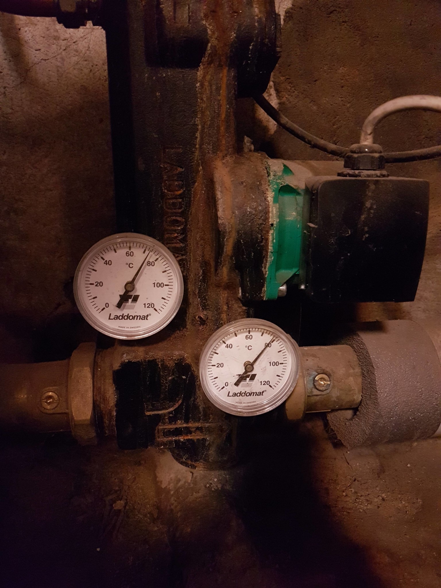

1) Ratten står på strax över 100 grader. Förstod jag det rätt?

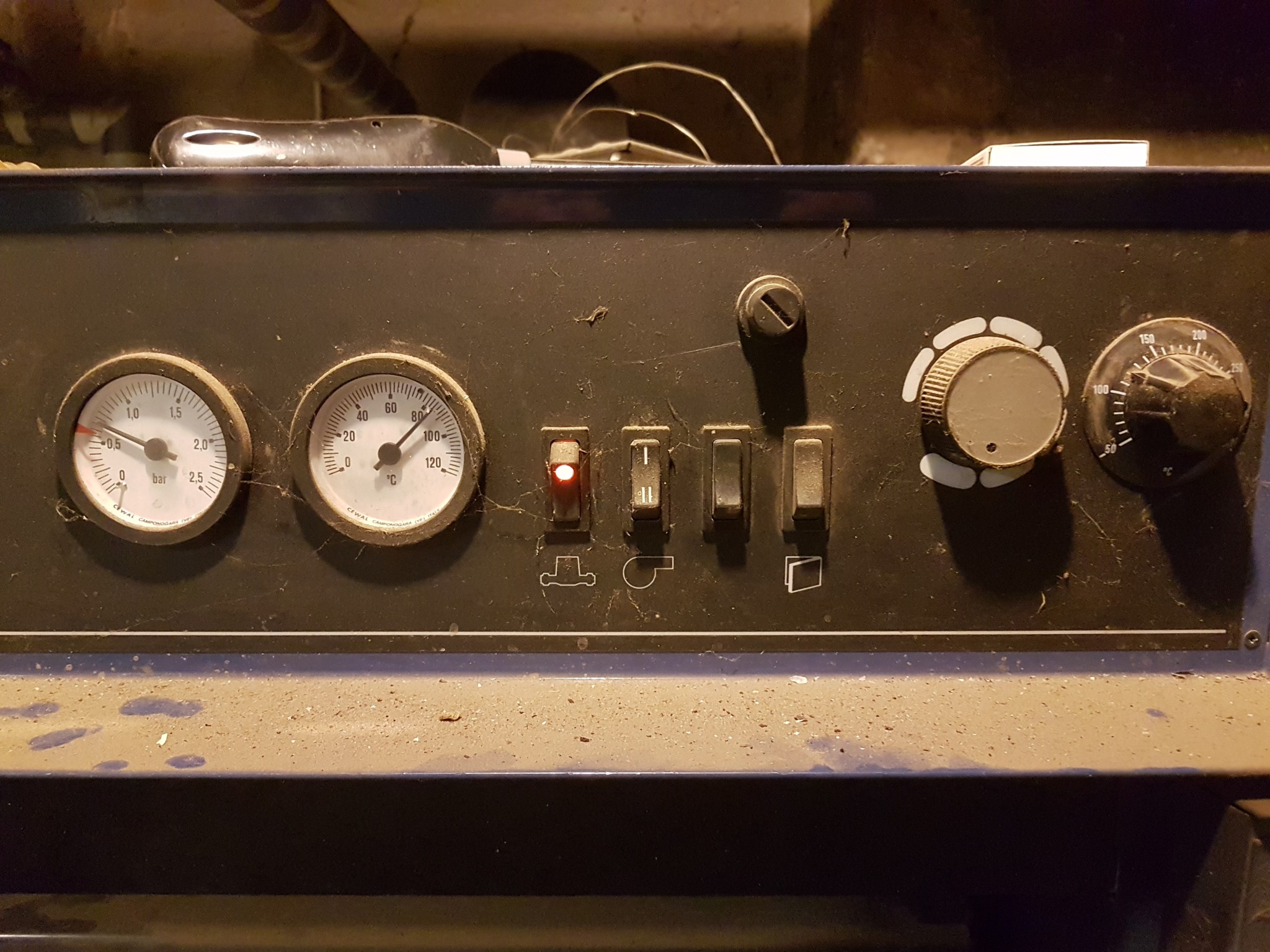

Rökgastempen ser du på skorstensidan (om dom har monterat en termometer där). Om du menar ratten på framsidan av pannan så använder man den till att ställa in vid vilken vattentemperatur när pannan ska slå ifrån om den blir överhettad. Menar du ratten innanför panelen så anger man där vid vilken rökgastemperatur fläkten/pannan ska stanna när det brunnit ut.

En fundering: När du skriver "ratten innanför panelen" - vilken menar du då? Känns som att jag missat en ratt här.
De jag sett är dom på framsidan, dvs till höger om knappen där man startar fläkten, samt stora vredet där man ställer mängden tilluft.
Enda ställena med tempmätare är tyvärr på tankarna samt en på pannan.

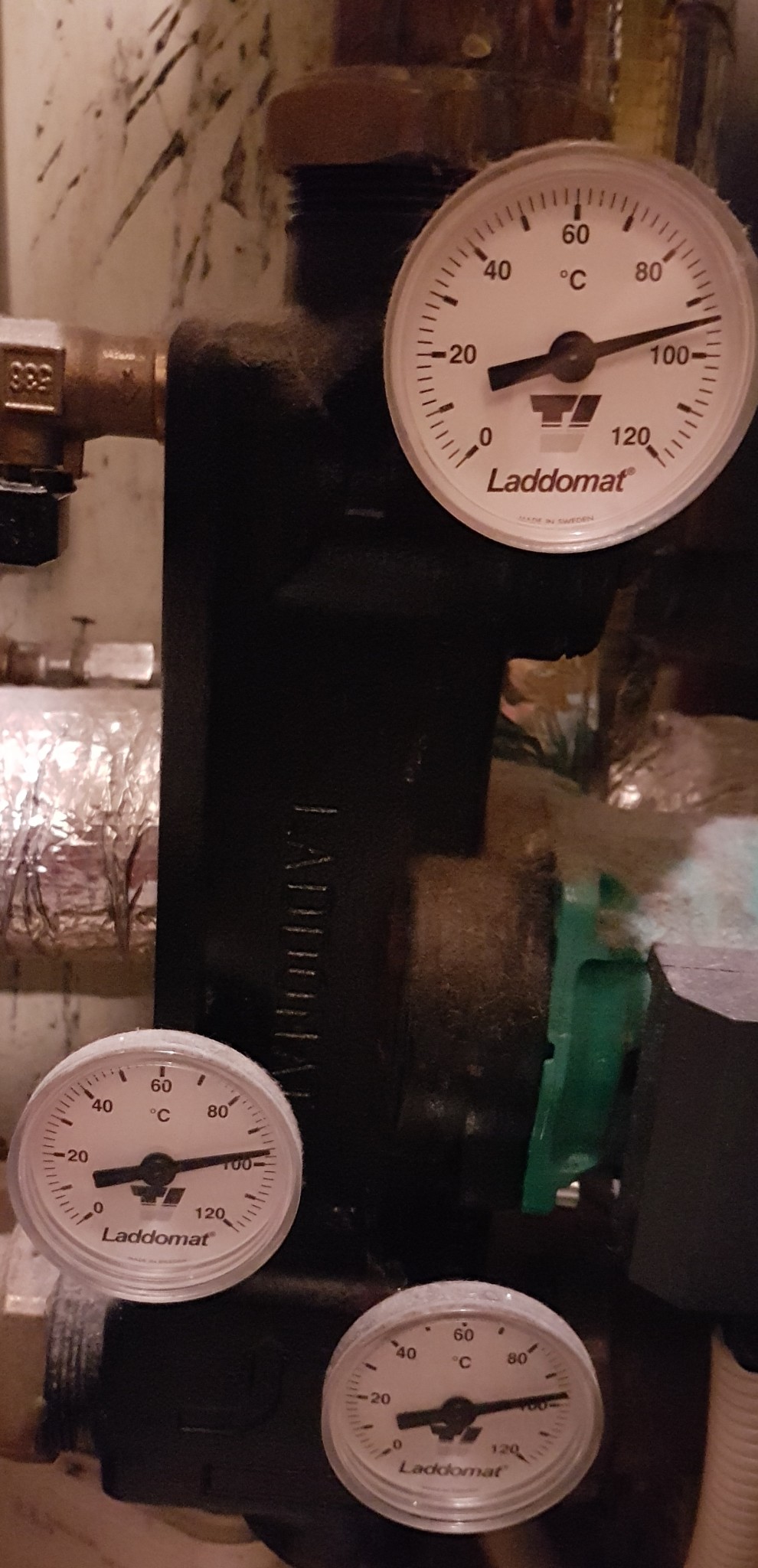

Hur kan du få upp det så högt?
Min panna visar 85 grader samt alla mätare på mina tankar.
Laddomaten däremot visar något lägre. Se nedan
Ska jag justera någon ratt på pannan för att få upp max-temp? Se bild 2 nedan
  • Två termometrar på en laddomat visar temperaturer i en värmepanna.
  • Panel på en panna med termometrar, manometrar, strömbrytare och justeringsknappar.
Spelar det någon roll om jag kör cirkulationspumpen på lägsta, medel eller högsta fart?
Du säger på ett antal ställen att "tankarna är 85c", men jag vet inte om du avser termometrarna BÅDE uppe & nere på tankarna eller bara uppe?
Den nedre vänster termometern på laddomaten är temperaturen på vattnet från tanken.

Mot slutet av eldningen får du 80-gradigt vatten från tankarna så då värms det "ett varv till" och då kan du komma upp till 100 grader.
