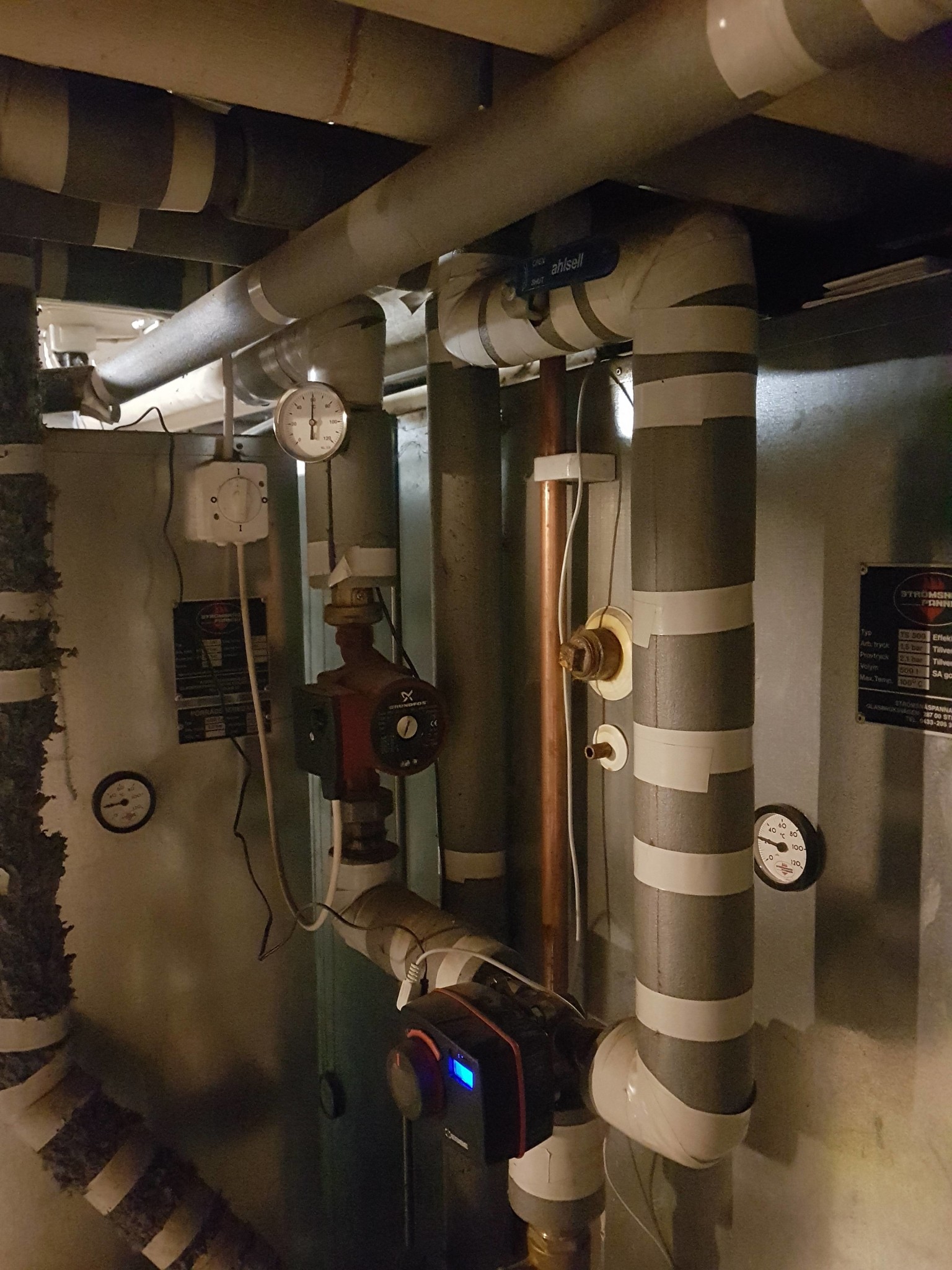

Tack för svar! Jag spelade in en kort film där jag visar mitt system:
Svar på frågor nedan:
- vi är 2 personer och vi duschar inte varje kväll. Använder diskmaskin istället för handdisk och tvättmaskinen går kanske 4- gånger i veckan.
- Jag har en laddomat men om den har backventil vet jag ej. Den syns på filmen om det är så att modell och märke går att utröna.
- Huset har isolering på vinden och samtliga fönster är bytta för 3 år sen. Min gissning är att det är minimalt med isolering i väggarna innanför timmerstommen.
- Veden jag använder är av varierande kvalitet men jag kan med en full panna få ca 85 grader i samtliga tankar. Behöver alltså inte fylla på.
- Huset är på ca 185 kvm och på övervåningen har jag 2 rum stängda och med elementet avstängt, samt en kattvind jag håller stängd och kall. Verklig yta som ska hållas uppvärmd är kanske 160 kvm
Mina nya frågor:
1) Hur vet jag om värmen tas från tankarna och pannan, eller bara från tankarna?
2) Var skulle en ev backventil sitta?
3) Hur felsöker jag detta?

Pannan ser ut att vara en Baxi Solo Innova.
1, Du tar värme till radiatorerna från tankarna. Shuntmotorn är den svarta lådan med blå display. Det är en reglerenhet från ESBE av någon typ, kanske en CRB121?. Detta är en bra sak som sparar lite varme kontra att manuellt shunta värmen.

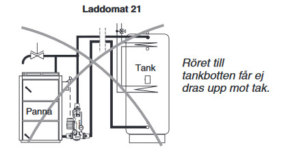

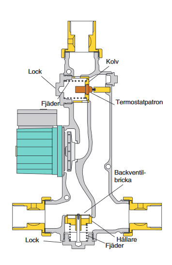

2, Backventil har du i din Laddomat21, se bild och produktblad. Rördragningen är inte rekommenderad att dras som din anläggning är utförd på. Detta motverkar självcirkulation. Och således talar det emot att det är där värmen går iväg.
http://laddomat.se/application/files/6714/5935/2750/LM21_Manual.pdf
Det kan ju vara så att ditt hus kräver denna värmen som shuntas ut på radiatorerna. Stora ytor som har lite dragiga väggar kostar att värma.

En fundering: om jag tar varmvatten till elementen från tankarna, hur kan temperaturen på vattnet som går ut till radiatorerna vara högre än tempen i tankarna?
När jag börjar elda på morgonen får jag varm element så fort pannan är varm, men alla tempmätare på tankarna ligger i botten.
Se bifogad bild
