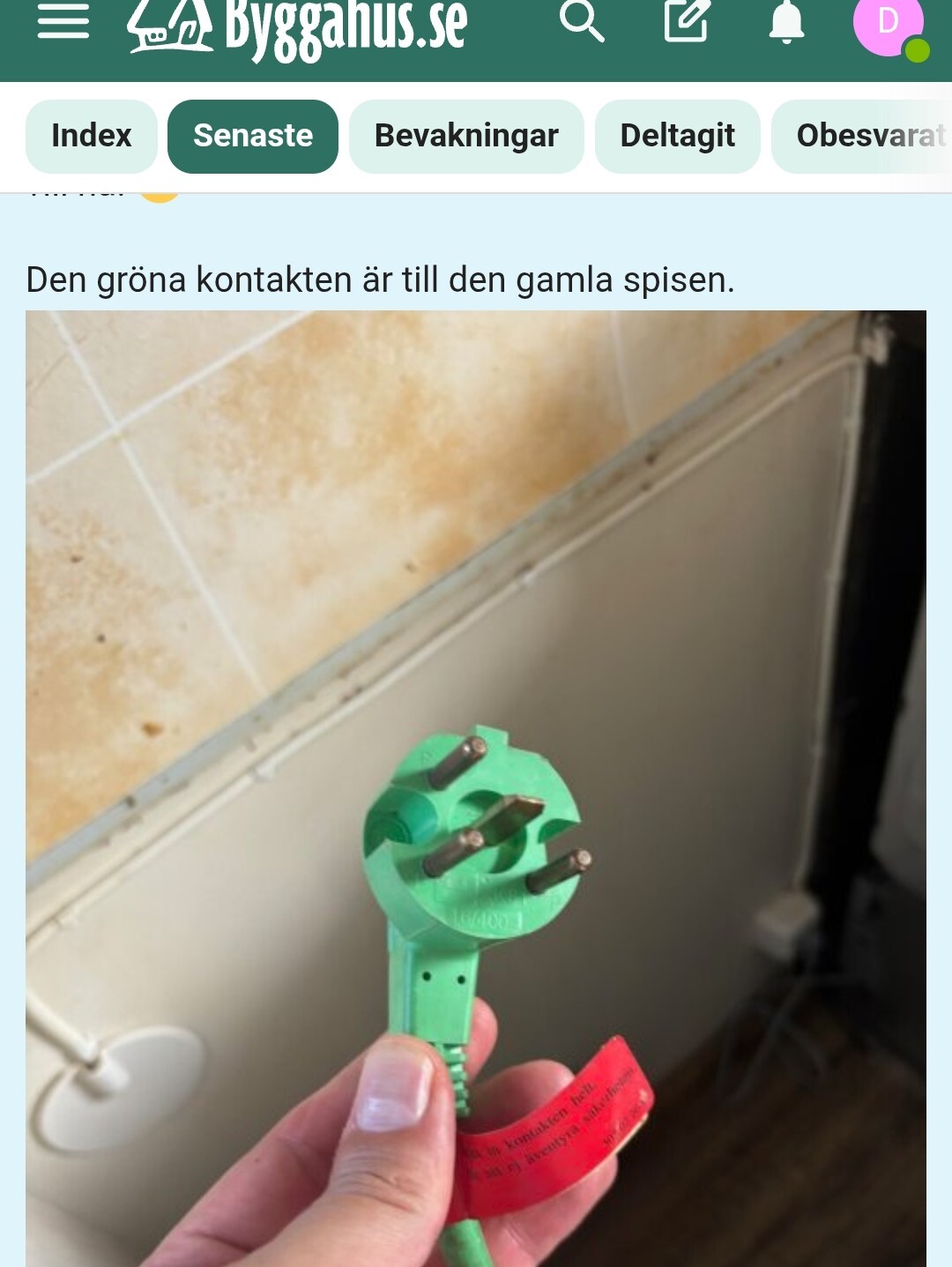

Jo, det är uppenbart att den gamla saknar nolla och har tre faser när man betraktar stickkontakten.
Det ser ut så, men det vet man inte och kan inte räkna med utan att veta vad det är för spis och utan att kontrollmäta uttaget. Felkopplade spisar förekommer faktiskt.

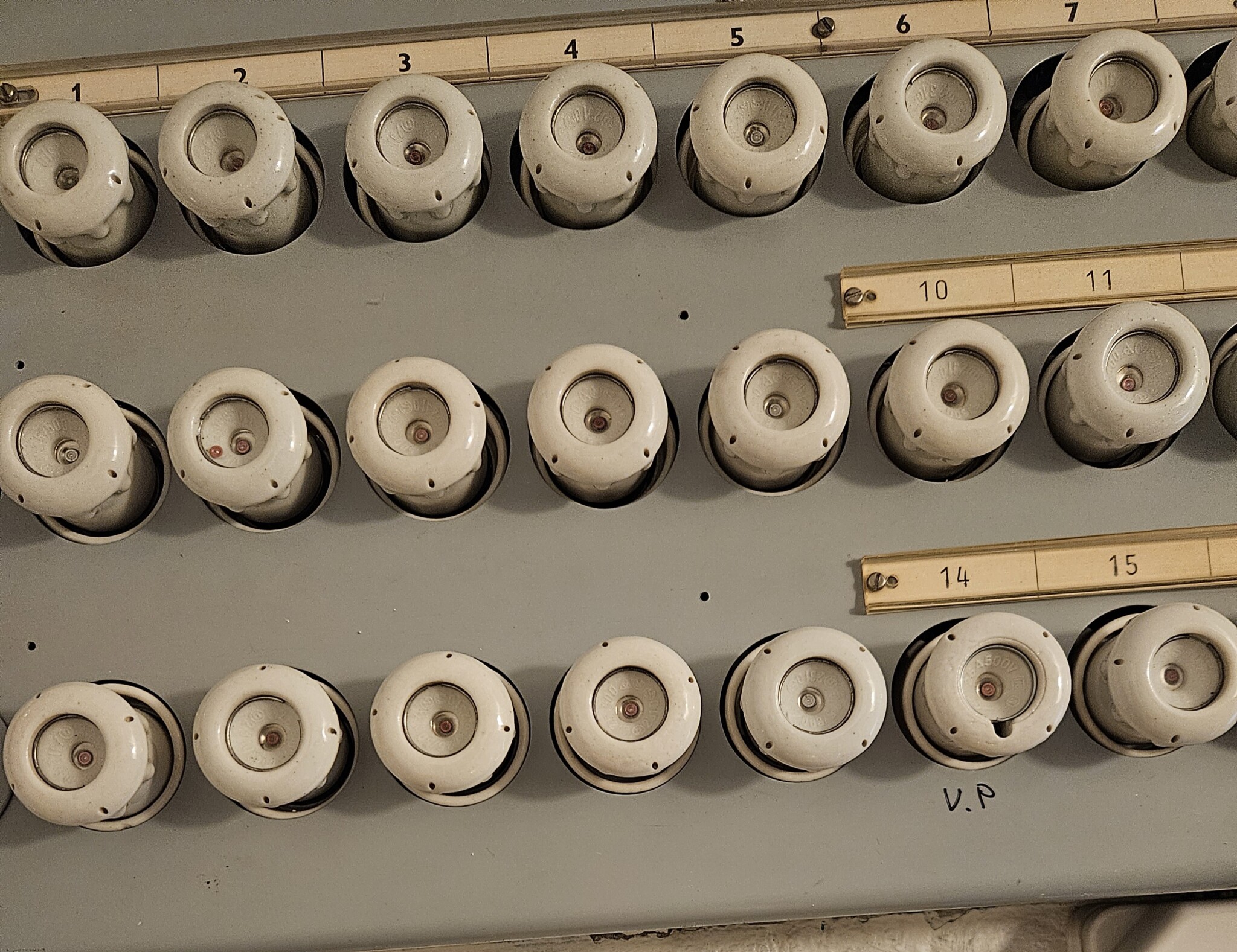

Fairlane Fairlane skrev:
Att titta på elcentralen ger inte heller någon information om det finns en nolla eller inte.
Man tittar lämpligen med locket borta. Går en tåt från nollplinten iväg i röret/kabeln mot perilexuttaget är det åtminstone en stark indikation på att nolla finns. Men visst, helt säker kan man aldrig vara…
växelventil och 1 till
Fairlane
Låter inte som något jag skulle lita på alls. Särskilt inte lyfta av locket och ta en bild för att sen visa säljaren Elgiganten så de kan hjälpa mig att välja rätt spis. Då är det väl enklare att mäta. Klarar man inte det får man ta hjälp av någon på plats.
Fairlane

Ok, en som säljer spisar är sällan sakkunnig.
Valfri elektriker kan försöka avgöra om jag har en nolla ansluten i mitt uttag genom att titta på denna bilden. Ledtråd, säkringarna i grupp 1 är de intressanta. Jag kan svära på att ingen elektriker kan garantera något med hjälp av den här bilden.
Bild av gammaldags strömbrytarpanel med vita porslinssäkringar, numrerade 1-17. Säkringarna diskuteras i kontexten av installation av induktionsspis.
En bild på uttaget med en tydlig ledare på nollan ger en indikation, men infen garanti.

Jag menar, tänker eller tror inte någon speciell info. Utan avsikten är att att bilden av elcentralen hjälper en sakkunnig att svara på TS fråga. Precis som du skriver kan den ge en kunnig person en hel del relevant info.
Man kan avgöra enfas eller trefas. Man kan se vilka säkringar som används, men inte vilka som kan användas och man kan omöjligt avgöra om det finns nolla eller inte, vilket är det viktiga. Den gamla spisen krävde inte nolla (såvida ingen kopplat fel), men det säger inget om ifall det finns nolla i uttaget eller inte. Hade den gamla spisen krävt nolla och fungerat bra tidigare så kan man dra slutsatser, men inte åt andra hållet.

Bo.Siltberg Bo.Siltberg skrev:
I TS fall ger en bild av elcentralen eller dess gruppförteckning ingenting av värde. Det enda av värde är om det mot förmodan är avsäkrat med 10 A, men det är en senare historia när man programmerar hällen för den maxeffekten.
Bra att du inser att bilden ger värdefull info. Men det viktiga för TS är inte att alla i denna tråden begriper det. Att bilderna är en god hjälp för TS är poängen.
Speciellt jämfört med diverse amatörmässiga förmodanden. Gissningar och förmodanden kan mycket väl ofta vara rätt. Till skillnad från bilden som alltid är rätt.
Men informationen om det är avsäkrat 10A är endast värdefull när man konfigurerar spisen, den informationen ger ingenting alls vad gäller om man kan installera en induktionsspis eller inte, och det var ju det TS ville veta.
Och bilden på den gamla spisen visar då att den inte behöver nolla.
Vi har inte sett bilden. Gissningar om vad bilden skulle visa är bara gissningar.
Induktionsspisen däremot kräver det, så åter igen bilden ger inget.
Ett alternativ till din gissning är att den gamla spisen är en enfas och har N-ledare. Vilket då innebär att det går att ansluta induktionshäll rakt av. Vilket också är en gissning.
Nu har vi ännu inte sett de bilder jag skrev att TS skulle ta. Så vi vet inte svaret.
Men en bild ger korrekt svar. Hur ovanligt svaret än är.
VI har sett bilden, i inlägg #1 där det inte används en nolla i nuvarande spis.
Att du inte är observant nog är ju ditt problem 😉😆
  • Grön elkontakt till en spis, hålls i en hand, med röd varningsflagga i bakgrunden av ett kök.
Fairlane och 1 till
Eller så begriper inte alla i tråden det...
Du har alltså skrivit en tredjedel av alla inlägg i den här tråden utan att ens ha läst första inlägget...
datja och 2 till
