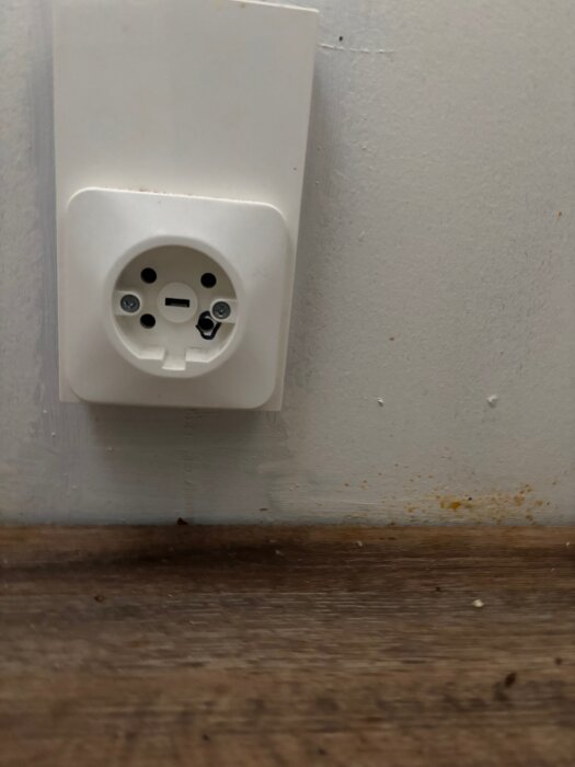

Vår gamla spis har gått sönder så ska beställa en ny. Frågan är om jag kan driva en induktionsspis? Se bilder och kom med frågor om det är någon mer information ni vill ha!

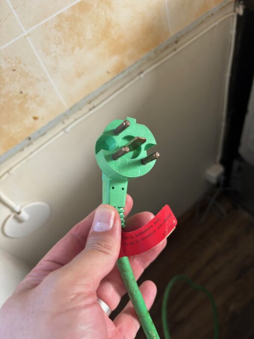

Den gröna kontakten är till den gamla spisen.

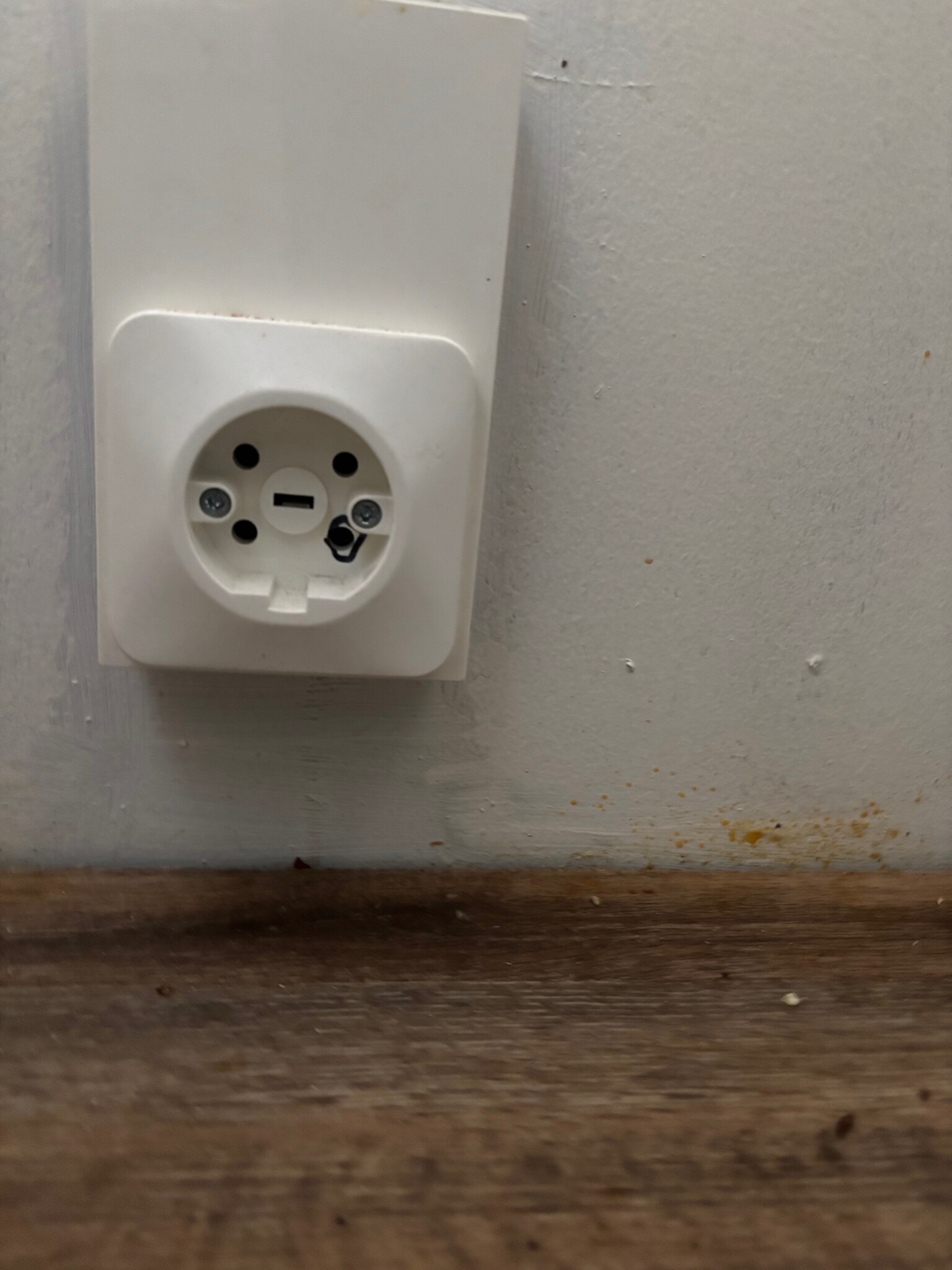

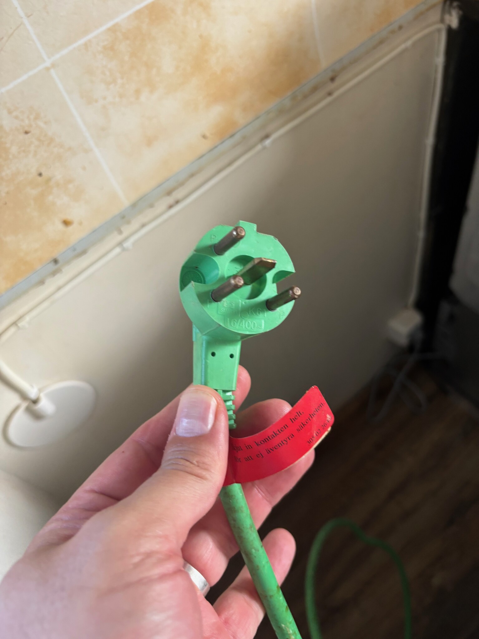

Ja det kan du. Men det finns många olika varianter på hur en spis kan vara kopplad internt. Och några sätt uttaget kan vara kopplat. Den som säljer spisar bör kunna hjälpa dig. Speciellt när man vet vilken spis som fanns innan och hur stora och många säkringarna för spisen är.K karhart skrev:
Den viktigaste info är det jag skrev i förra inlägget.K karhart skrev:
Ta bilder på elcentral och komplettera bilden på kontakten med bilder på gamla spisens alla skyltar.Bönhas skrev:
Vad som finns i väggen går inte att avgöra utan att koppla isär och se efter. Vad som är kopplat till uttaget kan man mäta. Men med lite tur framgår det när man sett spisens skyltar.
Se till att anlita proffs/kunniga 1) så du skaffar en spis som funkar hos dig. 2) om vägguttaget måste kopplas om.
Jag ser ingen anledning att tro att du inte kan ha en induktionsspis.
Det är stor risk/chans att det inte finns en nolla i perilexuttaget eftersom gamla spisen inte använde nolla.Bönhas skrev:
Därför MÅSTE MAN kontrollera att det finns en nolla i perilex vägguttaget.
Om det inte finns kommer nya induktions spisen/hällen inte att fungera.

Jag ser en klar anledning rakt av, att det kanske saknas nolla.Bönhas skrev:
Det går såklart att lösa om det är så och vi vet inte om det finns eller inte, men jag förstår inte hur man ska kunna ta reda på det genom att titta på den gamla spisen (som inte behövde nolla). Att titta på elcentralen ger inte heller någon information om det finns en nolla eller inte.

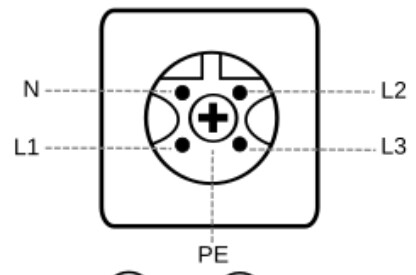

Har du en spänningsprovare eller multimeter som kan mäta spänning upp till 400 V AC?K karhart skrev:
Då kan du mäta utifrån bilden nedan.
OBS att ditt uttag är monterat upp och ned (eller så är bilden upp och ned). Den viktiga nollan sitter nere till höger på din bild, inringad med tusch av någon.
Mellan L1 och L2 ska det vara 400 V AC. Likaså mellan de två andra kombinationerna, tre mätningar alltså.
Mellan L1 - N ska det vara 230 V. Likaså mellan L2-N och L3-N.
Mellan L1 - PE ska det vara 230 V. Likaså mellan L2-PE och L3-PE.
Mellan N och PE ska det vara 0 V.

Jo, det är uppenbart att den gamla saknar nolla och har tre faser när man betraktar stickkontakten.Bönhas skrev:
