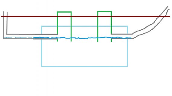

Efter mycket mätande fram och tillbaka så kom jag fram till att nivåerna är lika mellan tank och avluftningen. Och jag hade ritat lite fel förut, det verkar som om hela konstruktionen ungefär ser ut så här (brun linje är marknivån):
Hurvida det är en enda stor tank (det ljusblå) är jag lite osäker på men jag ska dubbelkolla detta. Det är ju klokt att veta vad man har.
Nu har vi levt lite som föregående inlägg dvs varit extremt sparsamma med att använda avloppet. Vi har även haft lite tur och haft minus grader i helgen varpå det har sjunkit undan några decimeter. Men det är fortfarande över in och utlopp. (Tyvärr ser det ut som om det blir plusgrader igen)
Rörmokaren berättade även att han inte haft några problem att ränna rens-spolnings-slangen hela vägen från avluftningen in till brunnen. Så så här långt är jag ganska säker att det hela har att göra med att marken runt omkring är mättad.
Jag kommer förmodligen beställa en extra tömning så jag ser att den fylls på av smältvattnet. Nästa steg blir att planera för dränering av marken runt omkring.
Enormt tack till alla som engagerat sig, stöttat och hjälpt mig i detta.

När dom kommer för att göra tömningen så passa på att fråga den som kommer hur det är med grundvattennivån, dom brukar ofta veta hur det är i området, är nivån hög har dom nämligen mycket extrajobb med att spola och tömma brunnar, avlopp och även källare i hus. Det kan ju vara så att det inte är hög nivå grundvattnet och då kan det helt klart vara värt att be dom spola infiltrationsbädden från brunnen.
