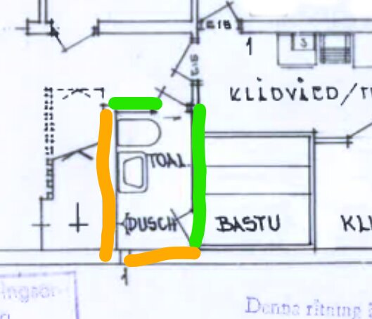

Så här ser det ut. Gröna linjer är reglade väggar, orange vägg är betong. Bastun som syns på ritningen är borttagen och ingången (från duschen) har reglats igen. Tanken är att det ska finnas en glasvägg eller liknande mellan duschutkast och handfat. Motstående vägg från duschutkastet är av gips och endast kanske 110-120 cm bort, så stänk kan nog bli troligt där.
Men det är alltså kakel som blir det bästa/lättaste? Hade hoppats nån form av matta/tapet skulle kunna gå att sätta även på betong.
Går säkert. Jag antar att det är murade och putsade väggar och inte betong? Vilket fall så ser la du idag hur väggarna ser ut. Är det inte bom/puts släpp och ser torrt ut så går det säkert med matta
Då är det nog bara köra på
