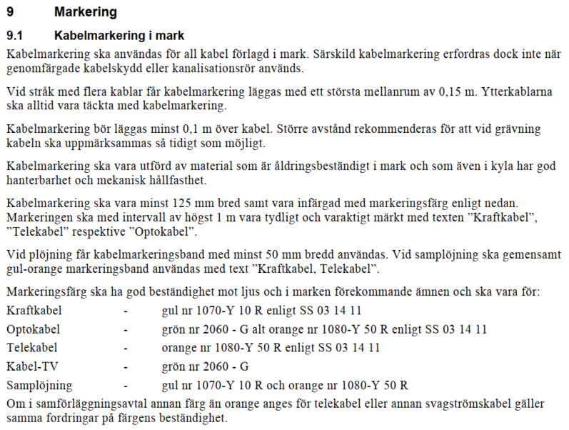

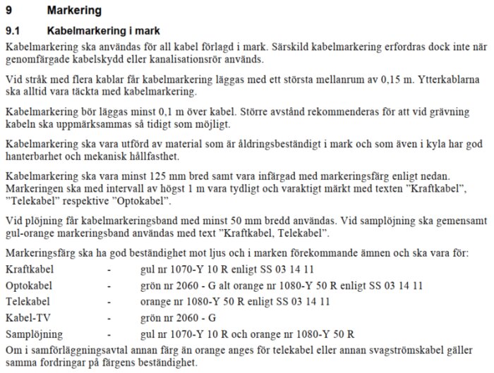

De regler kring färg som finns i Sverige, förutom divbranschregler är dessa.
Alla i branschen följer dem.
Och det finns en god anledning - om man som grävare träffar på och kanske skadar ett rör så vill man veta ifall det är något farligt i röret, och vilken slags fara.
