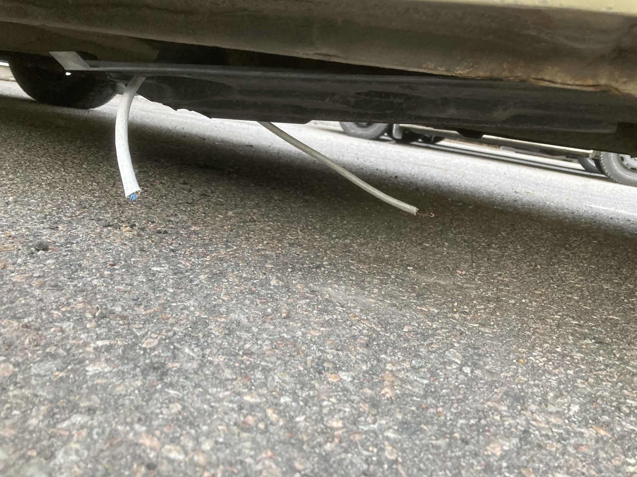

Märkte att denna platta började slå mot bilen på motorvägen. Vad är detta? Kan jag fixa själv? Underbilsskydd hänger löst från en bils underrede på asfaltsyta.

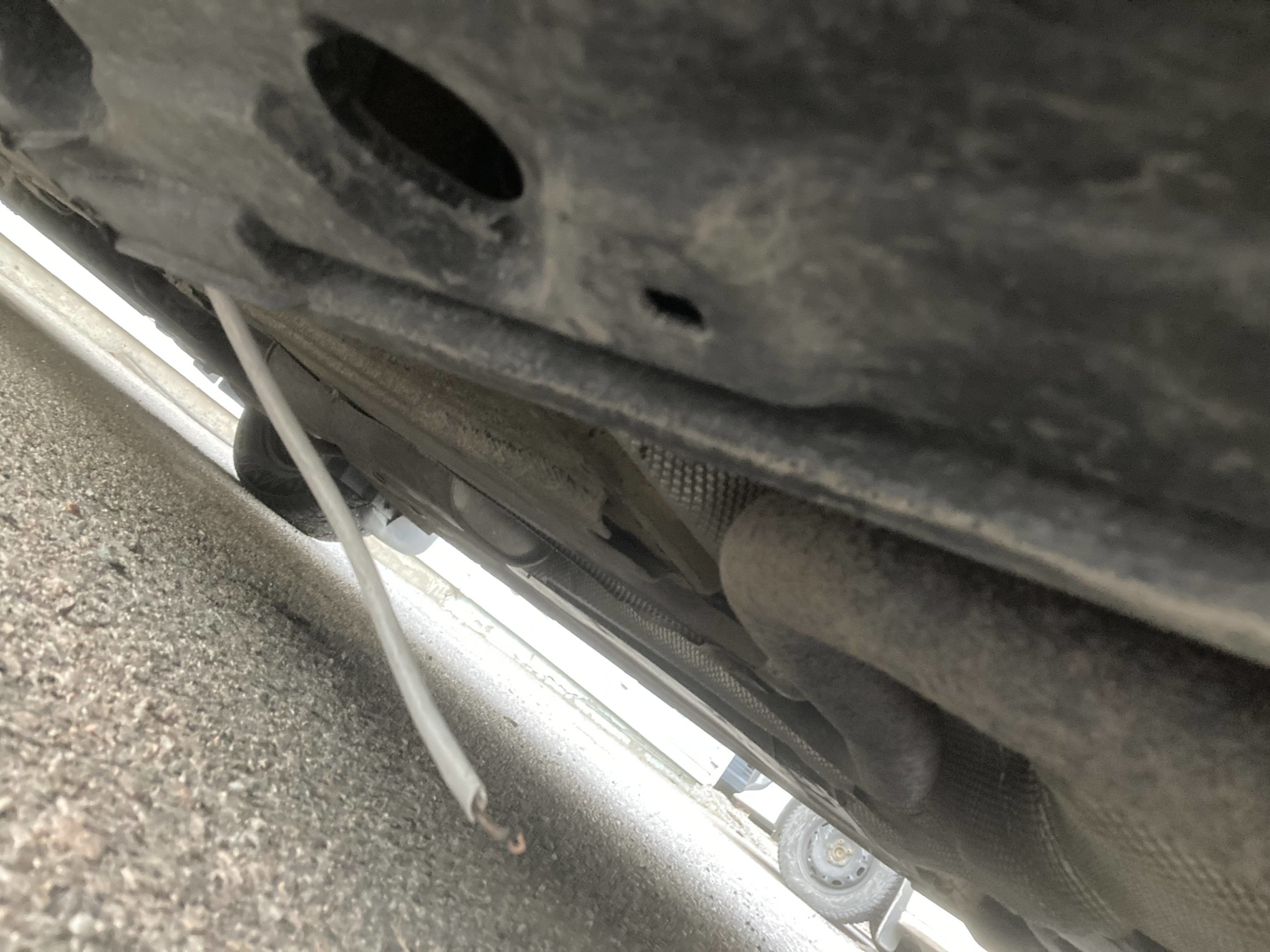

Lös underredeplatta på bil som slår mot undersidan vid körning.

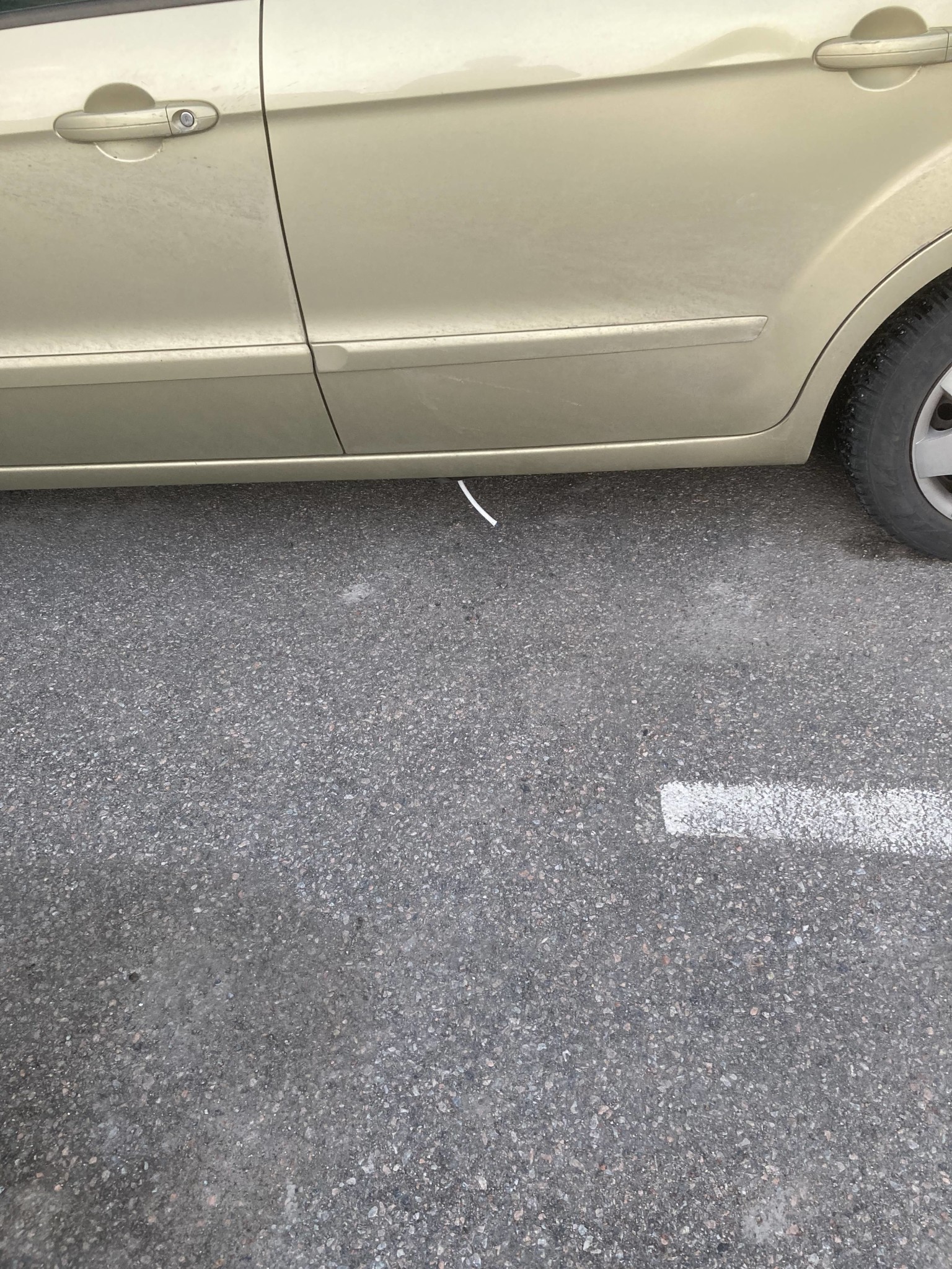

Del av bilens plåt som sticker ut vid sidan och ser ut att ha lossnat.
Bästa svaret
Det som slår under bilen är en plastbit som skall skydda underredet på bilen. Den satt nog fast med någon form av clips eller skruv som har lossnat. Du kan absolut sätta fast den själv. Det viktiga är att den sitter fast ordentligt, val av metod för det kan skilja. Buntband om du vill göra det lätt för dig, orginalclipps från märkesverkstaden om det skall göras 100% rätt. Ps ta bort elkabeln som har fastnat mellan plasten och bilen innan… Ds.
