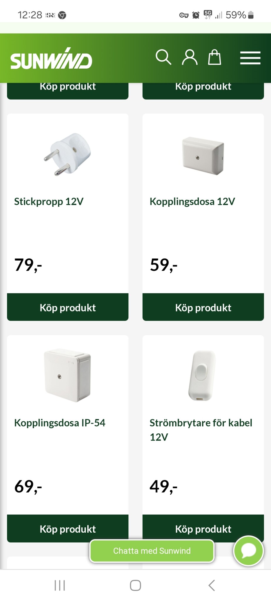

Ok om jag köper lamporna du föreslår och stickpropp, strömbrytare och sladd för 12v så är det säkert?
  • Produkter hos Sunwind: stickpropp 12V, kopplingsdosa 12V, kopplingsdosa IP-54 och strömbrytare för kabel 12V med priser.
J Josth skrev:
Ja men du måste ha en säkring först på runt 5 A max eller om det redan är inbyggt i ditt batteripack?
