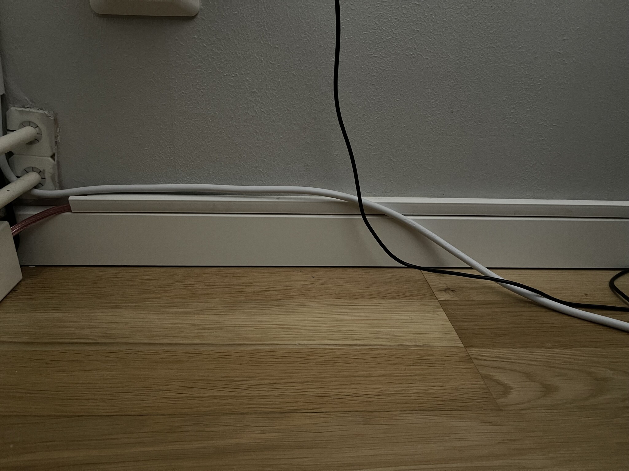

Hej, kan jag borra ett litet borrhål här bakom kabellisten så att jag kan skruva fast den i väggen (istället för att använda listens dubbelhäftande tejp som inte sitter fast så bra)
Tänkte så att den inte går några strömsladdar inne i väggen längst ner (betong vägg)
/Kalle
Golv med träimitation, vit sockellist, och kablar längs väggen. Vägguttag och kabelklämma syns också.
Förmodligen nästan helt riskfritt, men en klutt lim är ännu mindre riskabelt.

hmm, ja det borde ifs fästa bättre :)
Ingen vet hur kablar i väggen går. I vissa hus går dom i golvet i andra går de upp mot taket. Du kan (om du kan lite om elsäkerhet) skruva bort uttaget och se åt vilket håll kablarna går åt. men jag håller med föregående talare.. Använd lim.
( För många år sedan fick jag alla mina golv utbytta i en lägenhet. Det sista som skulle ske var att dom skulle skruva fast listerna. Snickaren använde längre skruvar och det resulterade i att ett vattenrör fick en skruv i sig och dom fick lägga om alla golven efter 2 veckors )

Betongvägg, lägenhet?
Jag hade nog använt sättlim.

Gula pluggar ska inte utgöra någon risk imho.
De är 25 mm långa, använd en lika lång skruv.
