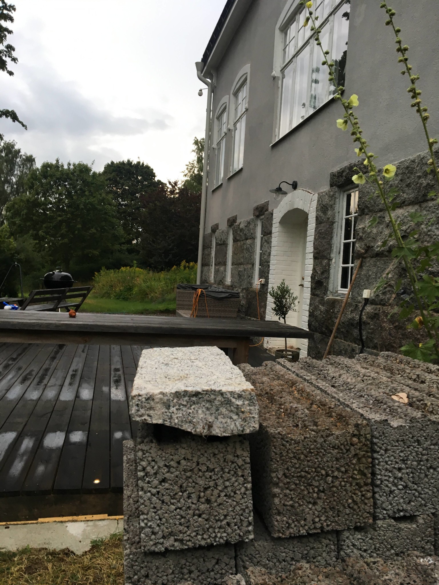

Vi har kommit fram till att bygga en lägre mur för att avskärma vår uteplats lite (ca 1,2m hög och 4m lång). Muren ska vi bygga av lecablock som vi sedan putsar.
Min samlade erfarenhet av murning är det träning jag skaffat mig i unga år mha lego samt vad jag läst mig till på detta forum. Vilket gör att jag är väldigt tacksam för all hjälp jag kan få.
Som jag förstår det så är det olämpligt att enbart putsa ovansidan på muren, utan istället bör man använda sig av någon vattenavledande lösning, typ tegelpannor eller plåt? Tyvärr tror jag inte att några av dessa alternativ skulle gå igenom hos den estetiska kommittén här hemma... Men av en ren slump kom jag att tänka på de kantstenar som blev över när vi fixade till parkeringen. De är ca 2-3 cm bredare än lecablocken.
Är det någon kunnig murare som kan hjälpa mig att avgöra om det här är en bra eller dålig idé, och ta sig tid att förklara varför?

Stenarna ser ut att varea av granit, så de kommer säkert att vara utmärkta som vattenskydd ovanpå muren. Problemet som kan bli är hur du klarar vattentätningen mellan stenarna. jag tror att det skulle vara vettigt att svetsa en asfaltmatta ovanpå muren. och sedan limma fast stenarna med varmasfalt.
Kanske någon annan har erfarenhet av liknande murar.
