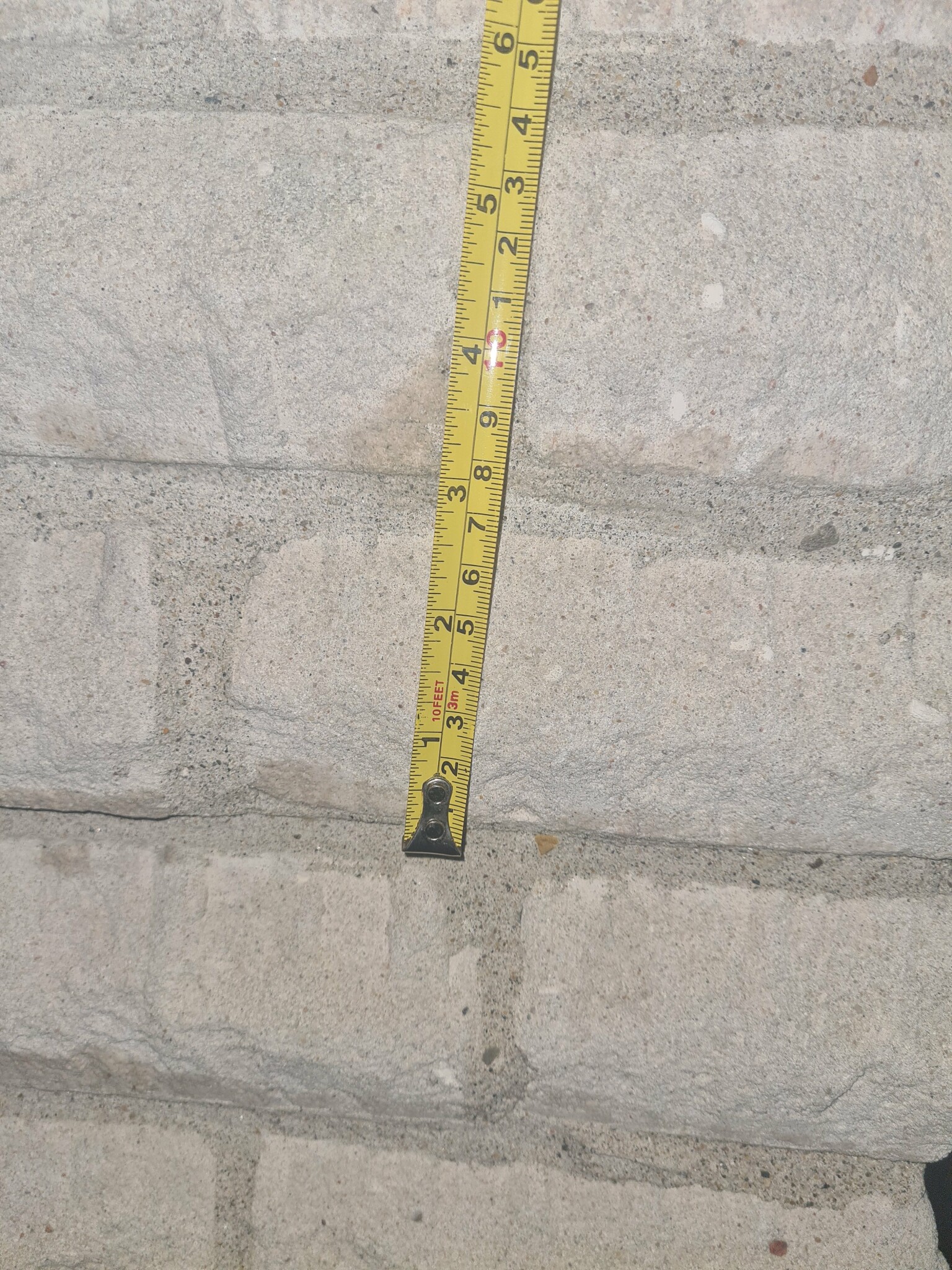

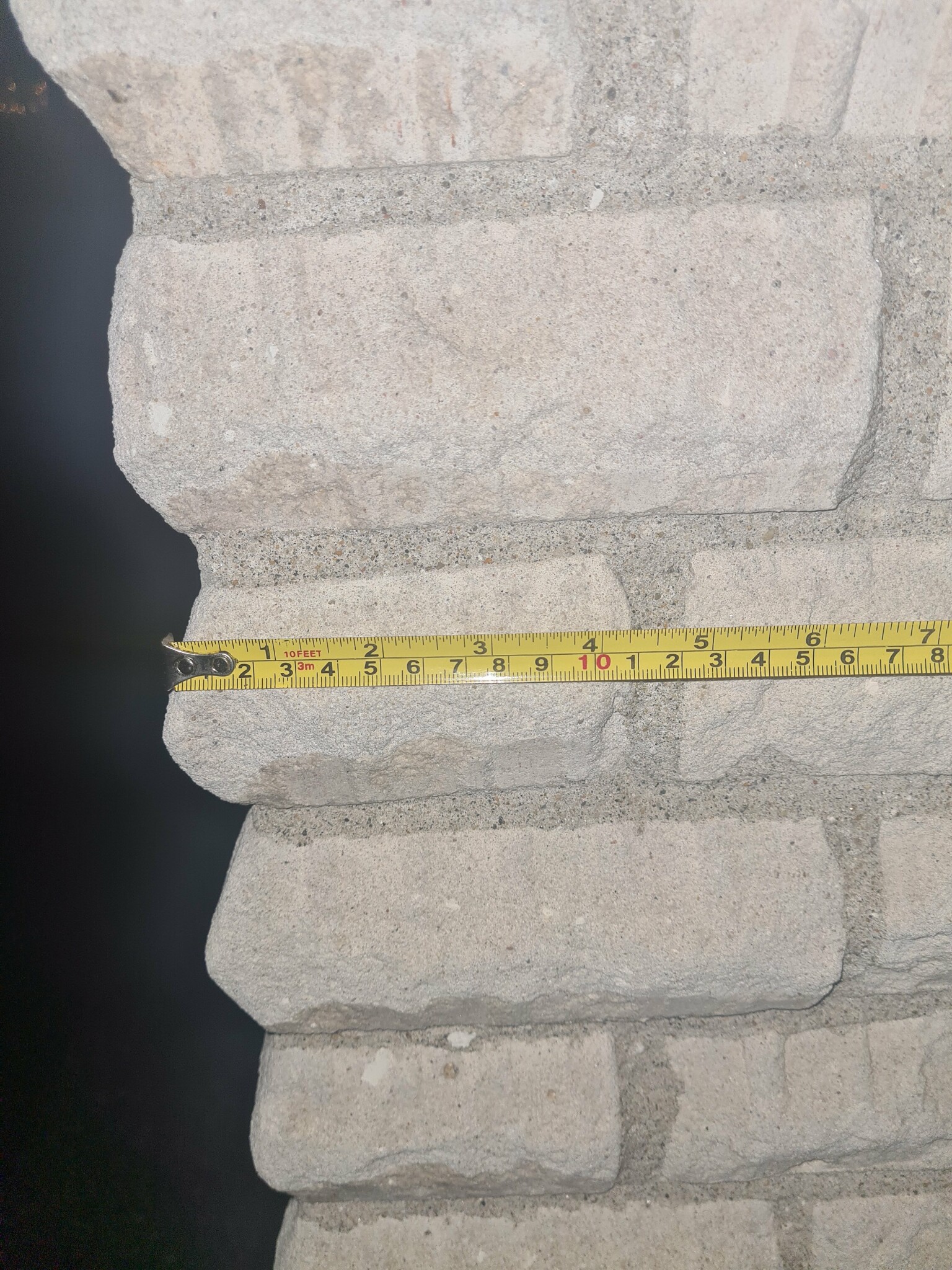

Hej, vi har köpt hus med en äldre standard på teglet för fasaden och då det är sprickor i några har vi tänkt byta ut dessa.
Men efter flera veckors efterforskning har vi ej lyckas finna samma mått på tegelstenarna och behöver hjälp för att finna dessa.
Alla ledtrådar uppskattas.
Mvh William

det är väl vit mexisten? Ej tegel........ett material som var populärt förr men numera snudd på utdött.
Har fått höra att det kallas mexitegel, men är mexisten en annan sort? Och vart finner jag det isåfall?
· Västernorrland
· 12 106 inlägg
det är bara i folkmun man säger mexitegel men rent konkret så är det inget tegel i den bemärkelsen. Lera man bränner alltså. Dessa tillverkas av kalksand som man gör en gröt av och pressar i formar under högt tryck.. Finns ingen tillverkare kvar i sverige längre. Kanske utomlands.
