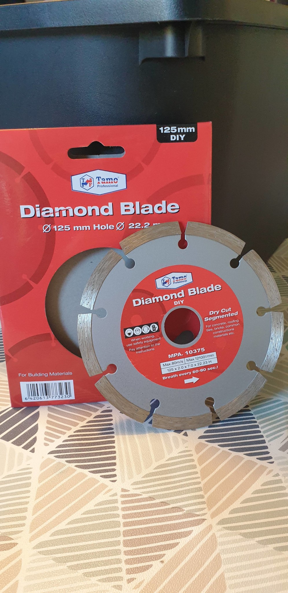

Har bytt dörrar i huset, och på toaletten satt en ganska udda dörr tidigare som verkar vara platsbyggd pga höjden och som jag bytt till en ny. Men då fick jag problemet att kaklet måste kapas ca 3cm ovanför dörren på insidan.
Kan jag använda denna kapskiva (se bild) och kapa med vinkelslipen, eller kommer plattorna ryka?
Och om den inte fungerar, vad rekommenderar ni?

Kommer fungera, men ryka/damma något djävulskt. Finns ju släta skivor utan slitsar också, men jag tror det är helt sak samma för hur fint snittet blir. Jula har billiga och bra diamantkapskivor.

Tackar, ja dammet förstår jag kommer komma. Men har inte så mycket fast inredning i badrummet så tömmer det för att enkelt kunna städa sen.
Var mest rädd för att bara prova med den där skivan utan att höra med folk som vet bättre så man inte råkar spräcka alla plattor
Och snittet behöver inte bli snyggt, bara man kan kapa rakt, det ska ändå kläs in med foder sen så
Ok, då kommer det gå bra, det är som att skära i smör.

Gick ju superbra det där. Galet snabbt Sen körde jag grovdammsugaren tätt bakom klingan, så de dammade förvånansvärt lite i rummet

Hur blev snittet jämfört med en helt slät kapskiva ..blev det flisor i klinkern eller? Blev det jämt o fint?
Provade endast denna skiva och det blev perfekt snitt. Blev någon flisa, men där var det jag som klantade mig och råkade vinkla klingan.

Vilken vinkelslip har du? Jag ska själv använda så därför undrar jag, hur fick du raka snitt:)?

En billig "meec" från jula, så ingen speciell. Så länge jag höll den rakt så gick det fint, men råkade titta bort en sväng och då blev det en liten flisa pga att jag vinklade maskinen.
Rita bara upp en linje du ska följa så ska det inte vara några problem.
