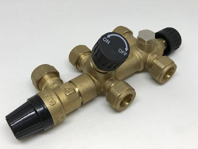

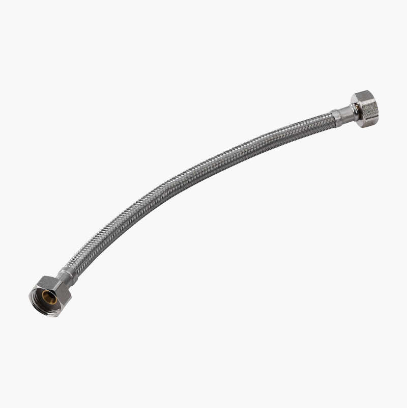

Har köpt en ny VVB som kom utan blandningsventil/ventilkoppel. Har dock en extra från NIBE, med den nya VVB ingick två flex slangar, kan jag använda dessa för att koppla blandningsventilen (då måtten skiljer sig från NIBE)

Blandningsventilen har klämringskopplingar, medan flexslangarna har plantätning.
För att kunna använda flexslangarna med blandningsventilen så behövs det planadapter.
Om du ska följa tillverkarens anvisningar så ska planadaptern vara samma tillverkare som blandningsventilen.

Beror ju lite på hur själva ytorna ser ut på ventilen också. Ibland kan de ju vara fullt tillräckligt breda och fina för att användas mot packning även om det inte är "rätt"

Tack, verkar vara enkelt att beställa planadapter från nibe.
Det jag är mest orolig om det finns någon minimumavstånd blandningsventilen får sitta från VVB? Nu är slangarna 25cm, vilket är ytterligare 25cm jämfört om den hade installerats "direkt på".

Just det är inget du behöver tänka på alls den kan sättas betydligt längre bort om det behövs.
