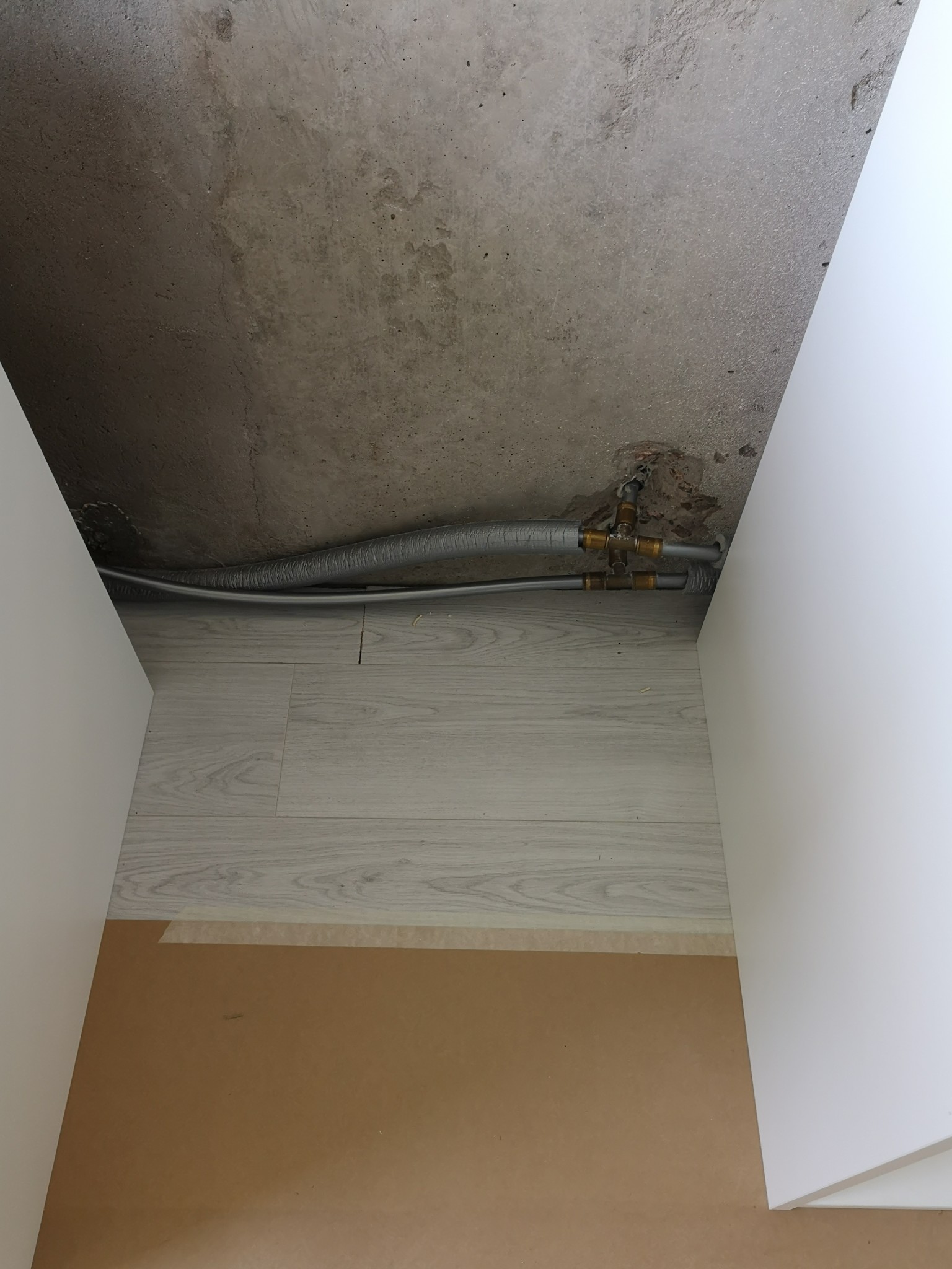

Hej jag har ett liknande fall där det bygger ut 10 cm ifrån vägg och är 17cm högt avloppsrör i min bostad där jag ska ha in den integrerade diskmaskinen. Finns det någon lösning?

Var är avloppsröret ...?
Ser bara ut att vara två vattenledningsrör på bilden.

Det stämmer mycket riktigt att det är 2 st vattenledningsrör som kommer ut ifrån väggen. Det sticker ut ca 10cm på vardera rör. Samt är det översta röret 17cm högt. Vilket i sin tur innebär att jag inte kan ha dit en diskmaskin. Hur ska jag göra och vad får jag göra?
Du får nog fråga din förening (för det är väl en bostadsrätt...?) om vad du FÅR göra.
Hur högt är utrymmet?
Det går ju att bygga en sockel/låda att ställa maskinen på som gör att uttaget bak på maskinen kommer över rören.
Så har jag gjort i vår sommarstuga, men där har vi iofs extra högt installerad bänkskiva.
