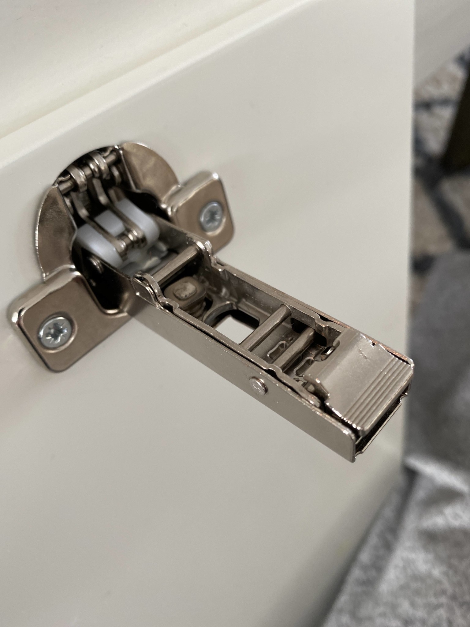

Visst ska det bara vara att klicka i fästet i gångjärnet!? Vad gör jag för fel??

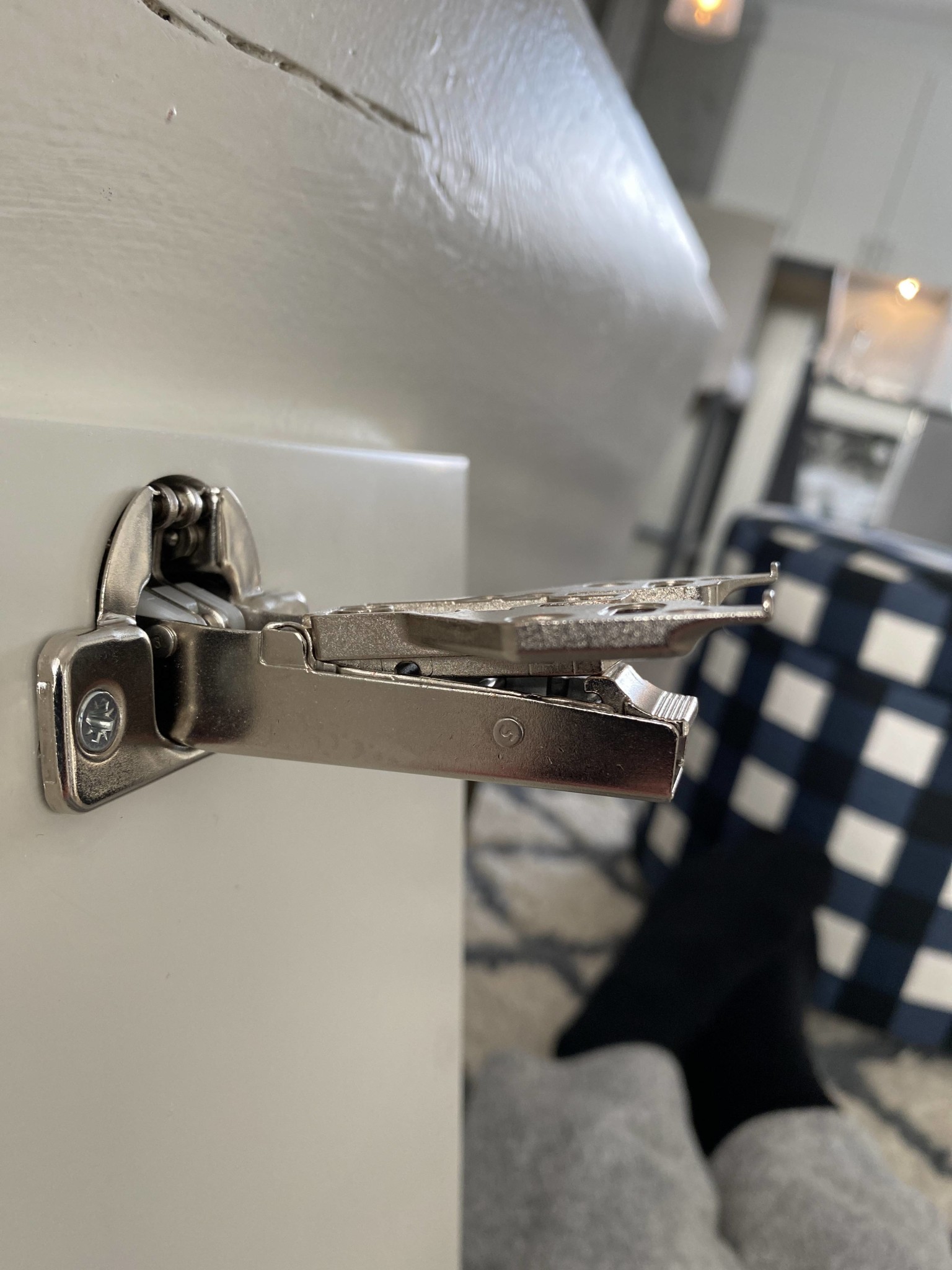

rotplattan på första bilden skall sitta fast i skåpet , sen ser det ut som gångjärnet sitter fastskruvat snett i luckan
kanske en synvilla?
om du lossa gångjärnet från luckan går det att trycka fast det då ?
Ja så långt är jag med-att den ska sitta i skåpet. Men jag måste kunna knäppa fast den. Det går liksom inte.
Det med att bara klicka, är det rätt grejer, insättning i fästet måste vara exakt, minsta snett så går det inte ihop. Prova med att trycka på den refflade delen på sista fotot, normalt att trycka på för att lossa dörren..

Renoveringsplattan sitter ett halvt varv fel. Vänd på den. De två klorna ska ju greppa om stommen framkant.

Ojoj så enkelt det är när man gör rätt! Tack för hjälpen!! Nu ska jag bara försöka montera rakt.....

För att sätta gångjärnen rakt lägger du en bräda lång nog att den räcker över två gångjärn. Du lägger an den mot den raka plåtdelen framför skruvarna. Då blir det kalas om man inte har förborrade hål(y)

Tack! Och i höjdled får man ta till ögonen helt enkelt gissar jag

Nja, det var för att sätta gångjärnen rakt. 35mm hålet sitter väl där det sitter, eller? Plattan hamnar rakt iom med klorna. Är man två och har renoveringsplattor kan det ibland vara enklast om en håller upp luckan med gångjärn och platta, och den andra skruvar fast den.
jaha... så åt skruvarna upp träet i skåpet på ett ställe och fäster inte. vad fyller jag hålen med så att jag kan skruva i dem igen?
Ibland kan man rädda de genom att borra upp, och skära en plugg och stoppa dit.
F
Trälim och avbrutna tändstickor är en ”Quick and dirty”-lösning.
