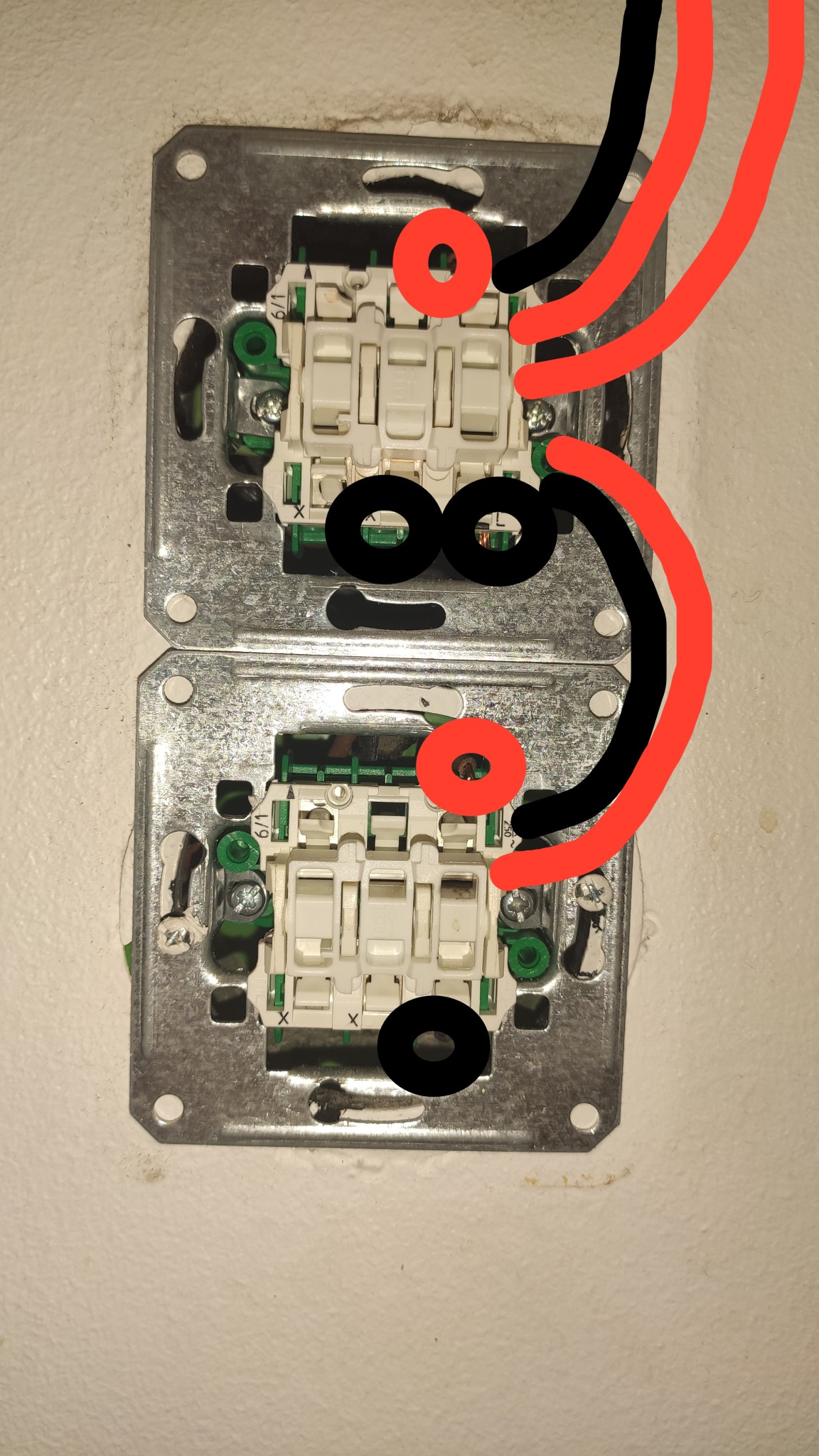

...men tillbaka till huvudfrågan - Det kan alltså vara så att jag har en brytare idag som inte har en nolla? Om jag behöver en nolla till en dimmer, då ska den dras från tak/väggdosan där en nolla finns?
Högst troligt har du inte nolla i brytaren för normalt behövs inte nollan där. Och ja, man hämtar nollan där den finns som närmast ( i samma grupp naturligtvis). Men varför fråga här då du tydligen har en elektriker som du har kontakt med som tom skickar bilder på hur det "ska" se ut????
Jag vill ha koll på läget innan jag tar hit en elektriker. Om en dimmer går att lösa genom att dra en nolla, varför blev jag då av elektrikern informerade att dimmer inte går att montera? ...berättade han för säkerhets skull om jag skulle få för mig att pilla själv? Kanske.
Här är bild på min brytare. I väggen kommer det ner en svart o två bruna. Jag kan se att mellan de två brytarna så går det en svart o en brun.
Jag kan se på brytarnas synliga framsida:
Översta brytaren har en brun upptill o två svarta nertill. Nedre brytaren har en brun upptill och en svart nertill.
En nolla skulle alltså bli en ytligare en tråd i väggen. Ser det normalt ut?

Det ser helt normalt ut.
Kan det vara så att den förra elektrikern sa att dimmer inte fungerar pga lysrör till armaturen? Det var inte ovanligt att ha en s.k. köklimpa i kökstaket på 2x18W och de gick inte att dimra.
Nu kan du sätta in en dosdimmer bakom en eller båda brytarna och komplettera med fjäder (de som är för Exxact passar i dina gamla Trend också). Det finns dosdimmer som inte behöver nolla men min erfarenhet säger mig att de med nolla är bättre på att dimra "lågt/svagt" i de flesta fall.
Att hämta en nolla i närmsta kopplingspunkt brukar sällan vara svårt.

Jag har 12v halogenspottar under köksskåp, och glödlampa i taket. Spottarna satt jag själv efter elektrikerns jobb. Jag är ganska säker på att elekriken syftade på att det inte gick att dimra för att även eluttagen satt på samma kablar - typ - men det verkar väl orimligt.
Vad elektriker menade kan vi bara gissa oss till, det går att dimmra det mesta MEN det är lite olika dimmers/armaturer/tråddragning som behövs beroende på hur det ser ut och är gjort just hos dig.Dracula skrev:
