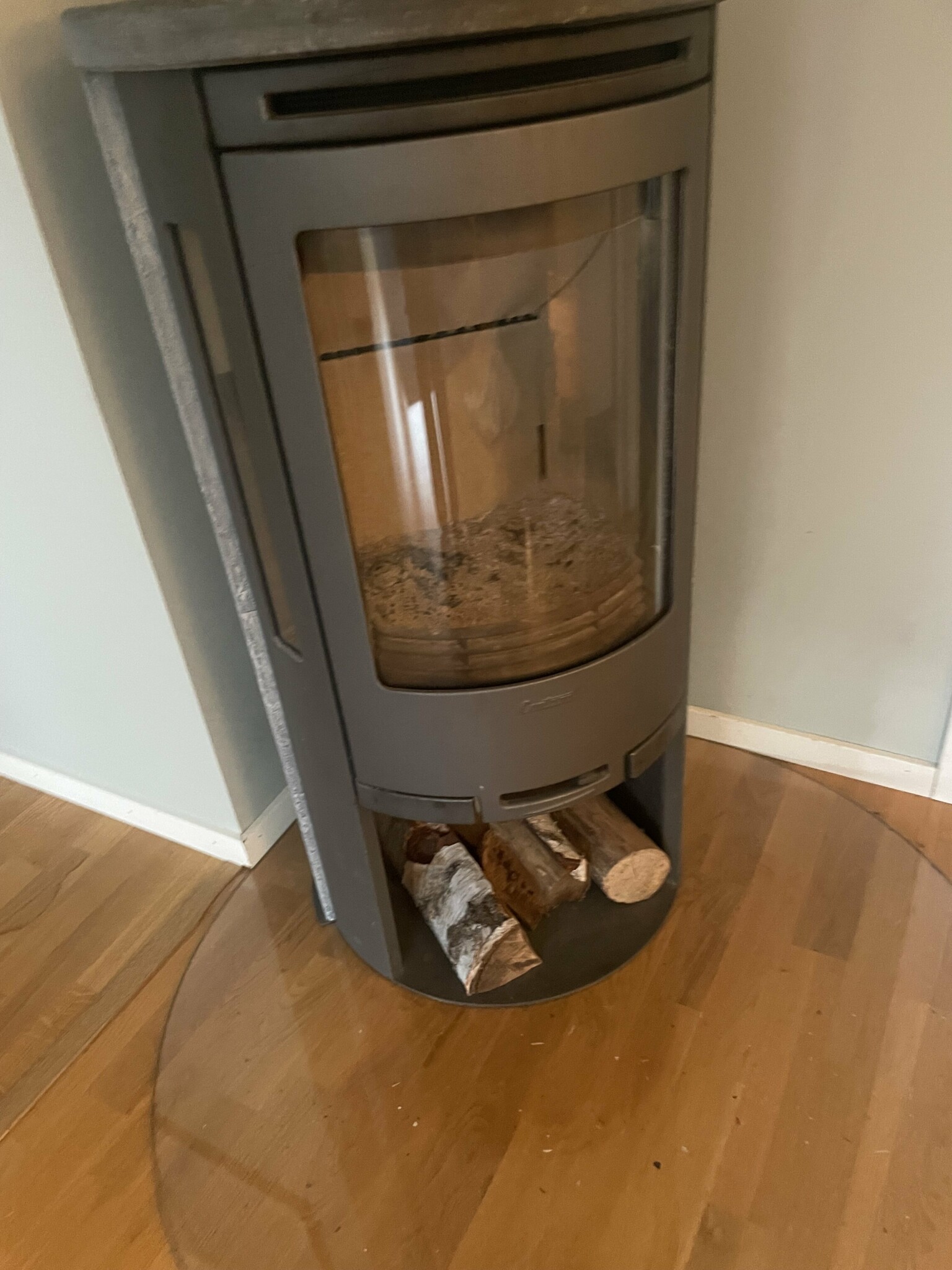

Hej, vi har en glasskiva liggande under vår kamin. Till våren ska vi slipa och vitvaxa ekparketten och vi funderar på den bästa och mest prisvärda lösningen för glasskivan som kaminen står på. Kan den målas svart, eller måste vi betala för att någon lyfter upp kaminen och slipar samt vitvaxar golvet under samt ett nytt flyttbart gnistskydd?

Att slipa golvet etc utan att också slipa under glasskivan är be om framtida problem.
Ser framför mig också problem och risker när man ska slipa runt glasskivan.
Antingen gör ni det ordentligt och lyfter på skivan, eller låter ni golvet vara som det är. Jag ser ingen anledning till att göra det halvdant om ni ändå ska lägga tid och pengar på golvet.

Glas går att måla med rätt sorts färg men ytan tål inte så mycket. Så målar ni ovanpå glaset kommer det antagligen att slitas bort fläckvis.
Bättre alternativ är någon färgad folie men dom tål inte heller så mycket.
Bästa är att lyfta upp glas o kamin och slipa under.

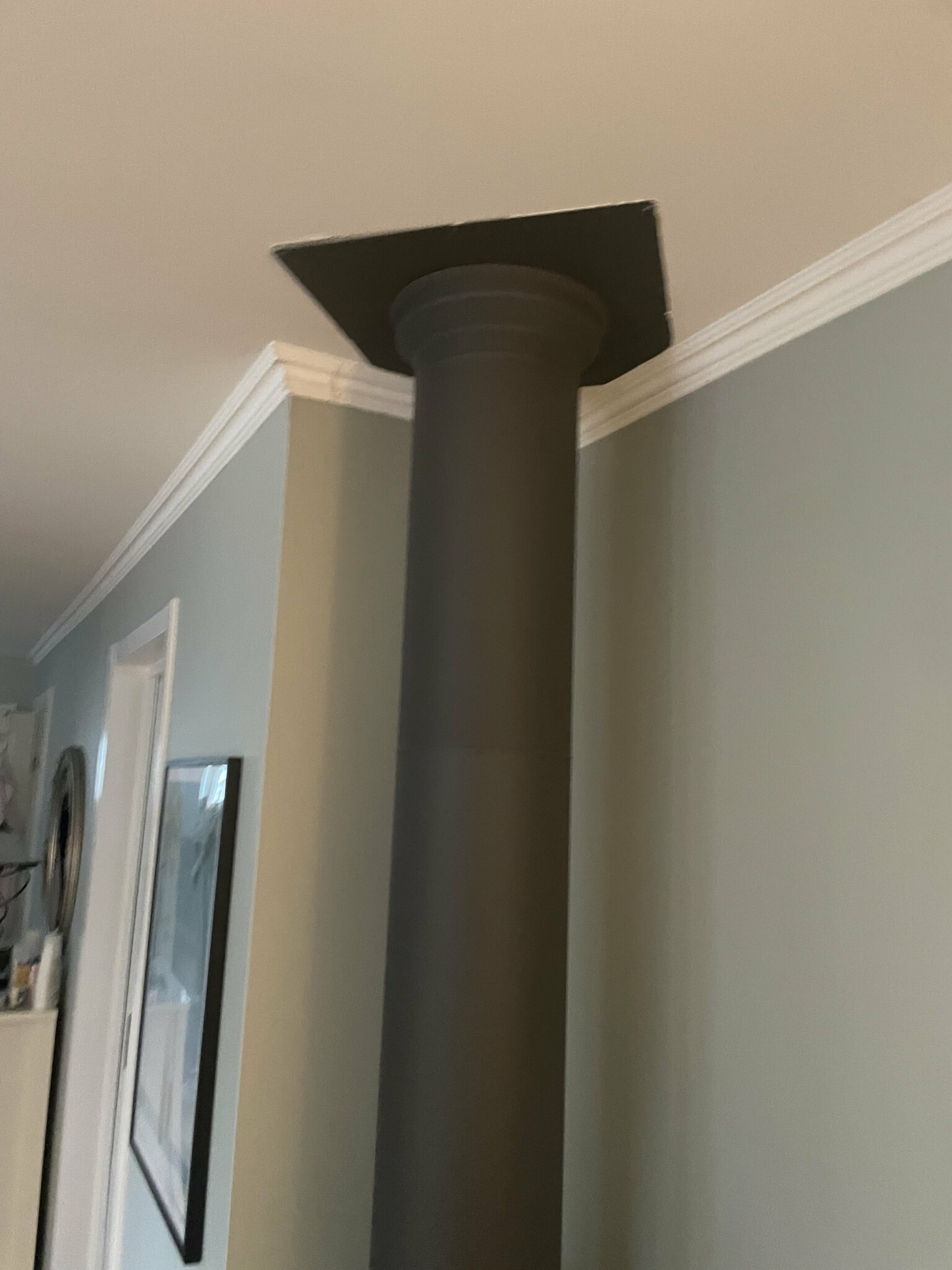

Vi har byggt eldstäder och skorstenar i tusentals år utan ”Eldabutiken” så mitt råd är att kolla med en snickare - det är ju inget komplicerat att lyfta upp en modulskorsten ca 50mm) så man frigör kaminen.

Plocka bort plåten i taket
Kolla om det går att sätta ett kraftigt spännband där,hissa upp kaminen några cm och bort med glaset...
Skorstenen borde kunna röra sig så mycket
Grejen är nog att man även vill ha samma höjd på trägolvet , även under kaminen .
Ska samma glasskiva användas igen är det mycket viktigt vs en som går runt foten på kaminen .
Hur mycket avverkar man när man slipar? En härdad glasskiva kan böjas ganska mycket.

Byt ut skivan mot en i identisk storlek i plåt eller annat ogenomskinligt material så behöver ni inte tänka på renovering av golvet under.

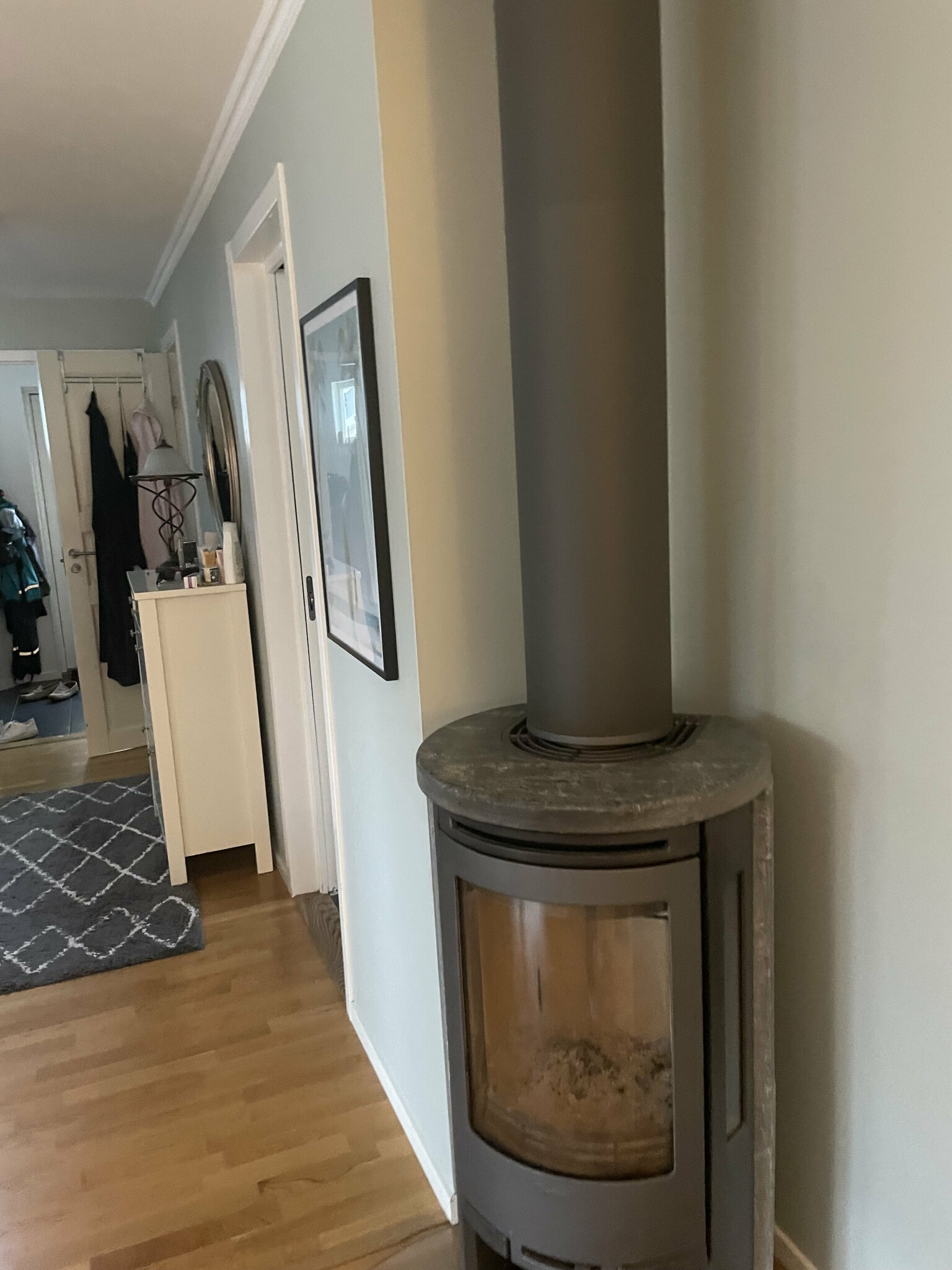

Vi funderade också på att måla. Alla som skriver att det bara är att lyfta upp kaminen är lite naiva. Klart det går men vår kamin och skorstensrör måste demonteras. Täljstenskamin som väger 250kg och ett skorstensrör som går i vinkel. Sen är tilluftsröret i golvet ett hinder men det går så klart knäcka glaset istället för att lyfta över det. Vår ide var att lägga en plåt över glaset men det var svårt att hitta en plåtslagare som kunde lösa det så vi funderar på att måla glaset tills vidare. Contura kom på sen att det här man att ställa kaminen på en stor glasskiva nog var en rätt dålig ide.
