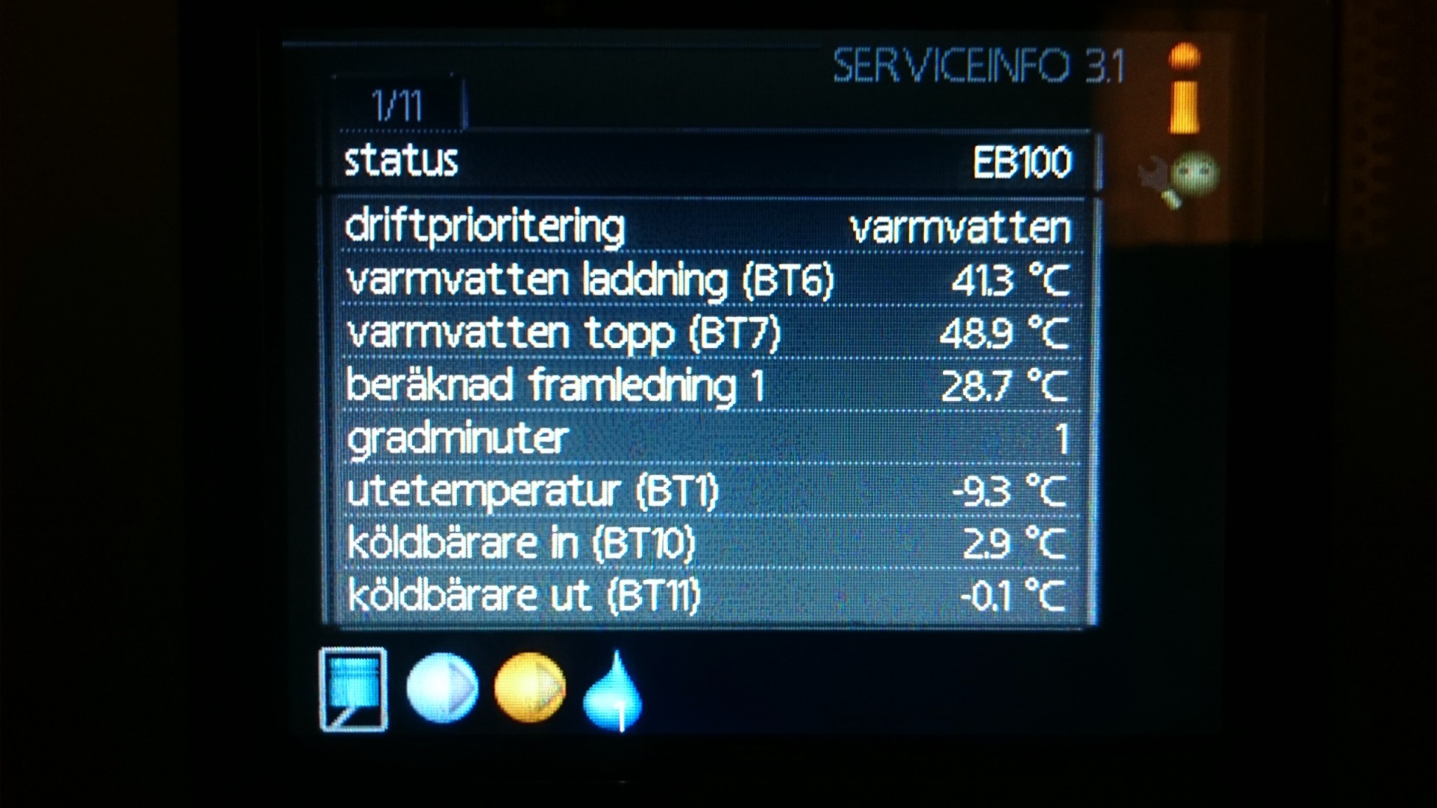

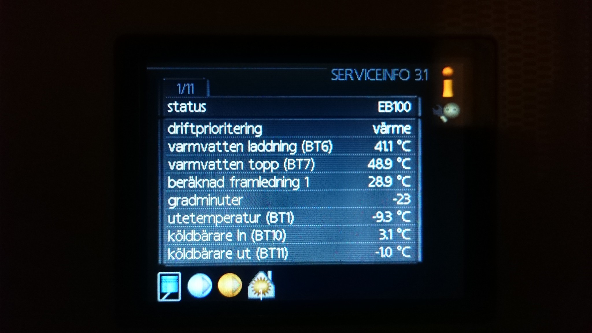

Jag har en diff på köldbäraren 4-4.5 grader och kb pumpen går på 100% när den värmer huset
men när den värmer varmvatten så är diffen 3 grader och kb pumpen 75-85%

När vp värmer vv så jobbar den med högre framledning vilket ger sämre cop dvs mindre energi tas från borran vilket gör att deltat blir lägre trots lägre hastighet på cp. När vp gör värme med så låg framledning så ger vp så bra cop så trots högsta hastighet på cp så lyckas den inte hålla önskat delta på ca 3 grader vilket kan bero på ovanligt djup borra smuts i silen eller helt enkelt bara lite för högt tryckfall pga tex många böjar på kb ledningen.
ja då förstår jag
har borrat 250m + 2x13m slang in och gick över till 28 kopparrör 2x5m totalt 8st böjar inte vinklar och på detta en backventil som jag ska byta ut till sommaren. ska sätta dit en klaffbackventil istället
Då får du nog vara nöjd med deltat ändå Nibe rekomenderar max 400 meter slang du har 526 meter och det funkar ju helt ok trots låg framledning. Har du frikyla eftersom du har backventil ?
