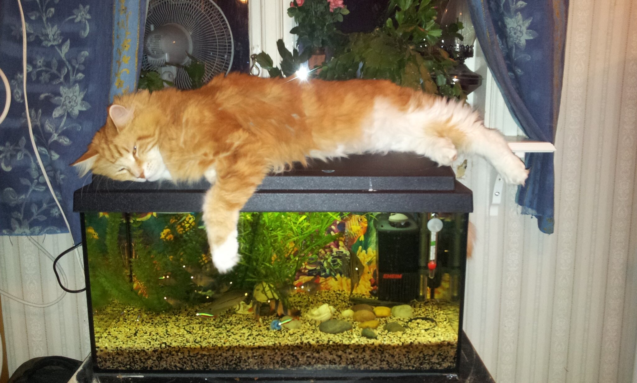

Jag har ett litet akvarium, 34 liter som katterna dricker ifrån. Vanligtvis lyfter vi av locket när de vill dricka.
Jag skulle vilja konstruera ett nytt lock där det finns möjlighet för dem att dricka utan att behöva lyfta bort locket hela tiden.
Jag vill helst kunna fästa lampan till akvariet i det nya locket också. Det är så lampan sitter idag.
Såg att det fanns polykarbonatskivor som är 3 mm tjocka på Biltema att köpa. Tror ni att det fungerar?
Locket ska vara ca 50*45 cm.

Blir nog lite svajigt. Biltema har akrylplastskivor på 4 mm som är betydligt stabilare.
2 loud och 1 till
Beror ju lite på hur du hade tänkt utforma den också.
Ska den avslutas med hel kant mitt i luften lär den böjas ned ordentligt (kanske för mycket).
Gör man ett urtag i mindre storlek på lämpligt ställe kan det kanske fungera.
Men 3mm lär böjas ner så jag hade försökt hitta något på 4-5mm istället.
Alternativet är ju att förstärka det där det behövs (limma dubbla lager eller mer).

Akvarium är varma att ligga på också.

polykarbonat lexan är ett motståndskraftigt material mekaniskt sett vida överlägset acrylplast plexiglas. det används i skottsäkert glas och högvärdiga motorcykelhjälmar.
du kan vika polykarbonat dubbelt och sedan räta ut det igen, utan att det spricker. det är däremot mycket känsligt för vissa lösningsmedel, t ex aceton
3 mm bör räcka, jag tycker utan vidare.
MONTREAL och 2 till
Jag hade akvarium i min ungdom som katten gärna drack ur, det torde varit runt 65cm långt med upplag för locket på vardera kortsida. Enbart 3mm polykarbonat räckte inte, det sviktade för mycket och ramlade ner så att katten fick ett ofrivilligt bad. Med en liten aluminiumprofil som stagade på längden gick det dock utmärkt för vår katt att gå på akvariet
