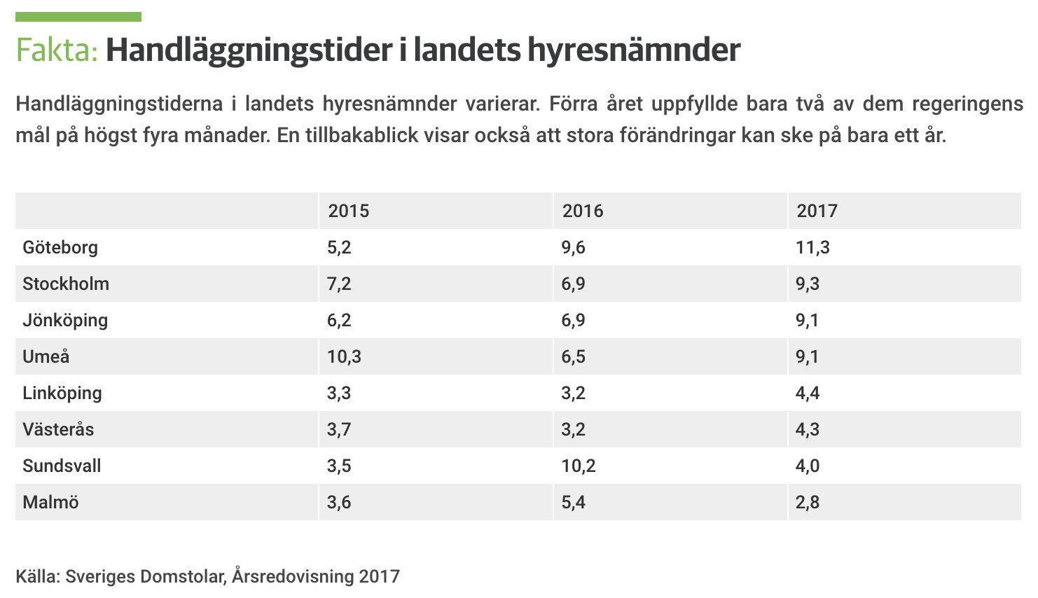

Tack! Precis så tolkar jag regelverket också. Vet du hur lång en tvist i hyresnämnden kan ta?Claes Sörmland skrev:

Jag har ingen erfarenhet, vi har inte haft tvister i min förening på det sättet så att hyresnämnden har blivit aktuell. Men det finns en äldre artikel här om att för några år sedan var handläggningstiderna rätt långa och varierade mellan de olika hyresnämnderna:H Hortis skrev:
https://www.hemhyra.se/nyheter/sa-lang-tid-tar-arenden-hyresnamnden-dar-du-bor/
