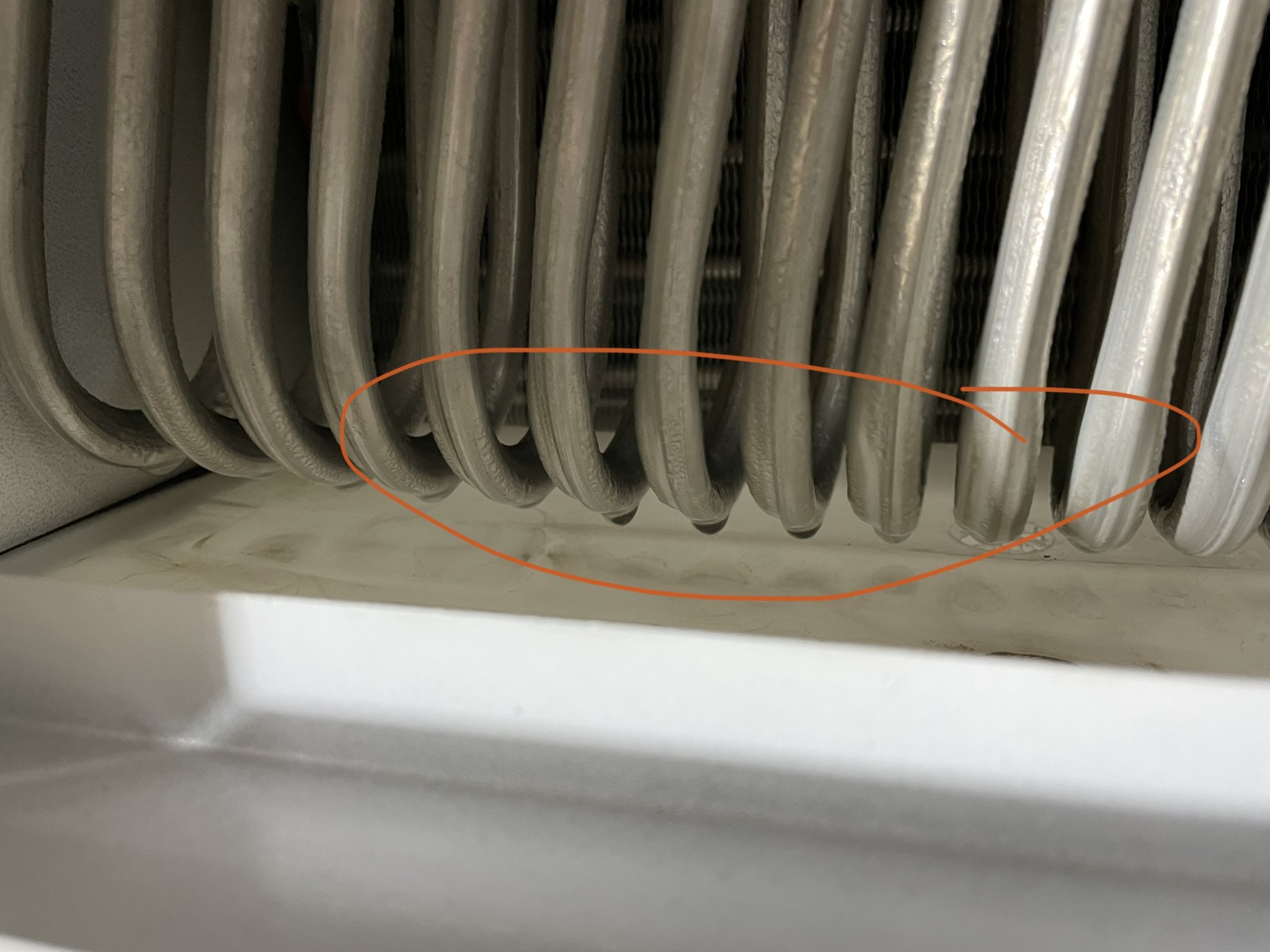

Har i några år kört en Woods ds12 i min krypgrund. Jag upplever nu att den avfuktar sämre. Det är 11 grader i grunden och den har tidigare fungerat att avfukta.
Kan en avfuktare bli sämre eller är den fungerande/ej fungerande?

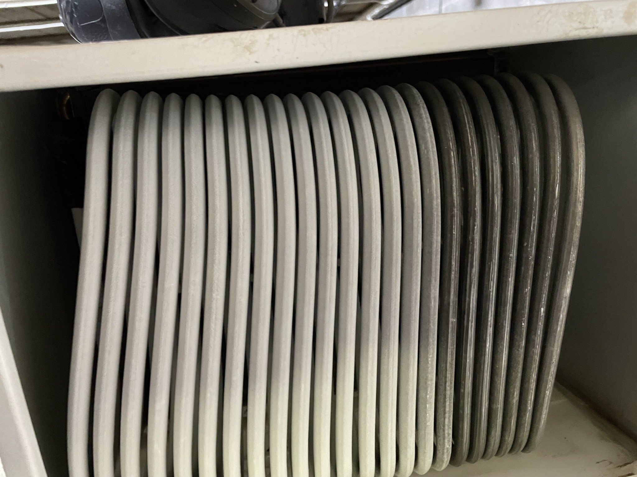

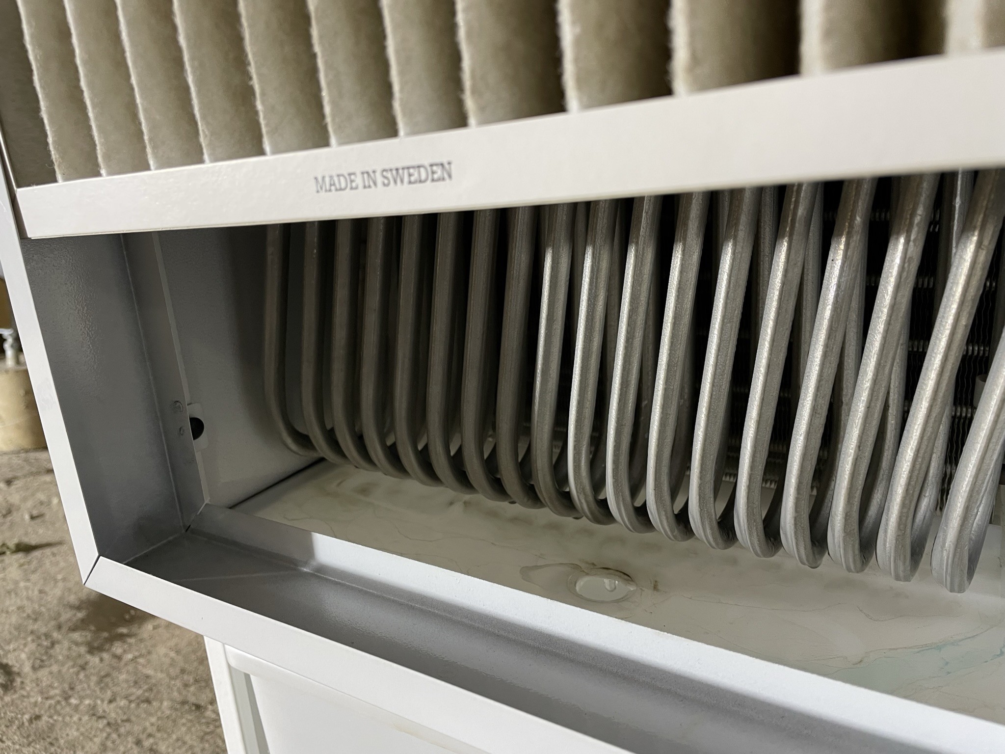

Insåg när jag kollade kvittot att min modell är ds15F från 2018. Jag har bytt filter och rengjort den med tryckluft. Jag har inte demonterat något för att rengöra utan bara sprutat där jag kommit åt.
Jag har även en ds28 som jag upplever fungerar. Kylslingorna blir vita, värms upp och avger vatten och sen startat cykeln om efter ett tag.
Här är en bild på ds28 när den håller på att kyla:
På min ds15 så blir inte slingorna vita men de blir kalla och avger efter ett tag lite lite vatten.

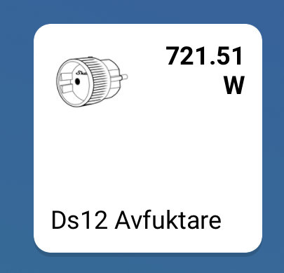

Det är ju inte helt lätt att avgöra hur mycket vatten den ska avge vid RF 70 och 11-12 grader. Värmen fungerar för min sensor visar att tempen höjs med 1-1,5 grader när jag kört den en stund.
Kanske får dra ett Mail till Woods och fråga.
Lite läskigt är det att min Shelly plug visar att den går upp på 700w.
