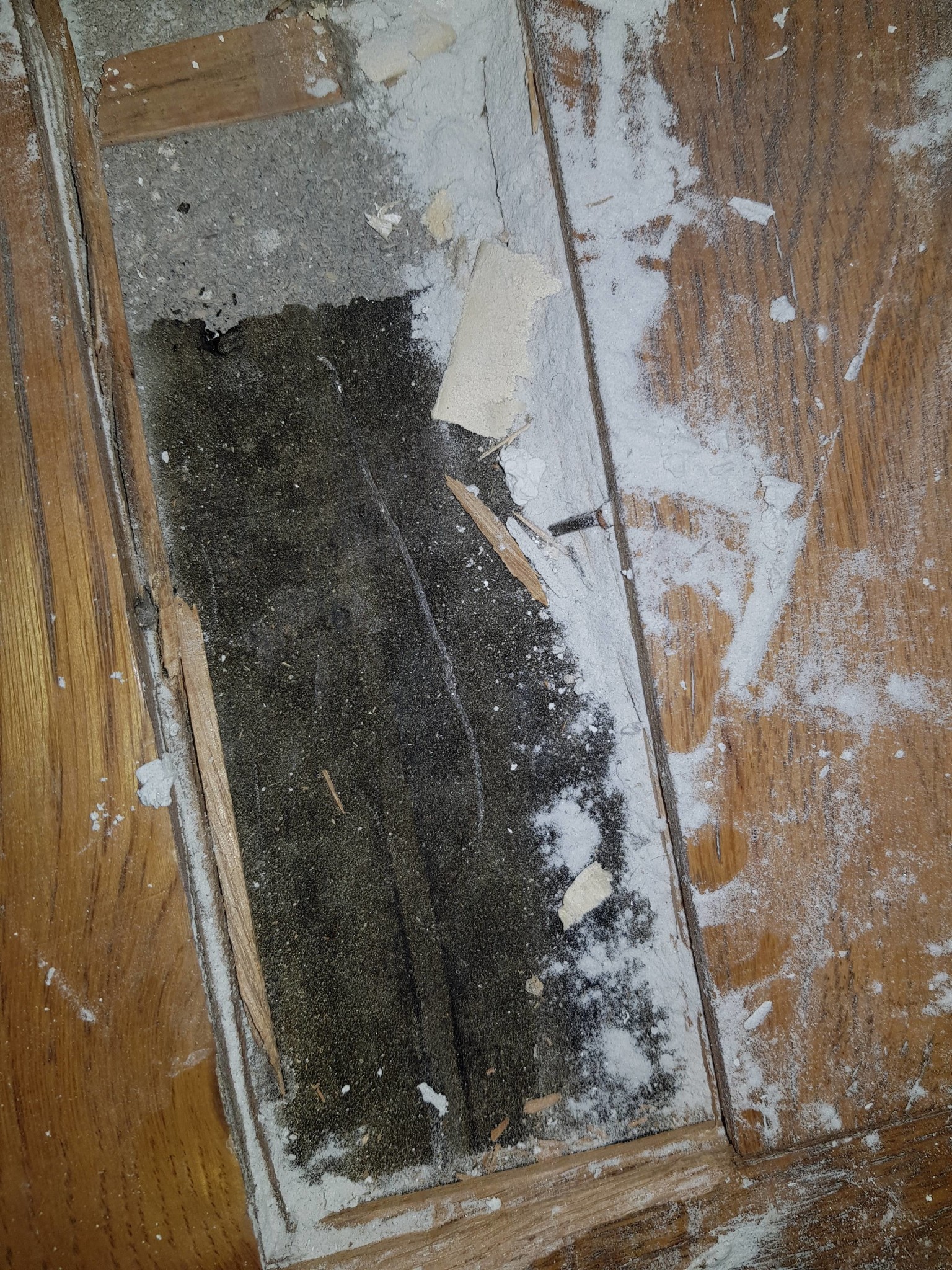

Jag köpte en bostadsrätt som jag börjat renovera. Den var byggd på 50-talet. Jag skulle plocka bort parkettgolvet och lägga nytt och såg dp något svart under. Det är ganska tunt och känns ungefär som pappmaterial. Vet ni om det kan förekomma asbest under parkettgolv? Bifogar bild på det.

Nej, på beskrivningen låter det som papper, det ligger där för att minska risken för knarr i golvet. Liknande papp finns att köpa numera som vindskyddspapp.
Svartlim brukar vara allt annat än löst. Det sitter hårt fast. Det är lite av problememt med svartlim, det krävs fräsning eller annan mekanisk bearbetning för att få bort det.
