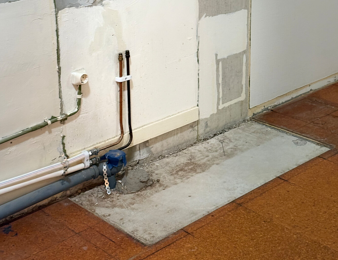

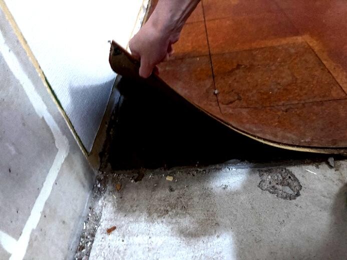

Jag har en fråga angående mitt gamla golv i en lägenhet byggd runt 1961.
Under det översta lagret av kork/linoleum finns ett grått lim eller svart/grå fästmassa mellan golvet och betongen.
Golvet verkar bestå av två lager.
Kan detta gråa lim/fästmassa innehålla asbest?
Och vilken typ av golvbeläggning är detta troligen?
Om det inte är asbest vill jag gärna ta bort alla gamla lager helt och hållet innan jag lägger nytt golv.
Men entreprenören vill helst lägga det nya golvet ovanpå de gamla lagren.
Jag vore tacksam om ni kunde ge lite vägledning eller information om riskerna och vad som är rekommenderat.
  • En hand lyfter ett gammalt brunt linoleumgolv, visar betong och grå fästmassa under, i en lägenhet från 1961.
  • Vägganslutning med exponerat golv och rör, delvis borttagen golvbeläggning vid hörnet av ett rum, visar lager över betong.
Omöjligt att svara på. Ta prov om
du vill veta.

Om det är svart och gjort på 60-talet så är chansen stor att det är asbest i det. Ta ett prov
Sasab
För att gardera sig mot dålig lukt rekomenderar jag ALLTID att ta bort mattorna. Visst det blir lite extra kostnad, men bättre det än att stå med nytt golv och unken lukt,
Mvh Sasab
