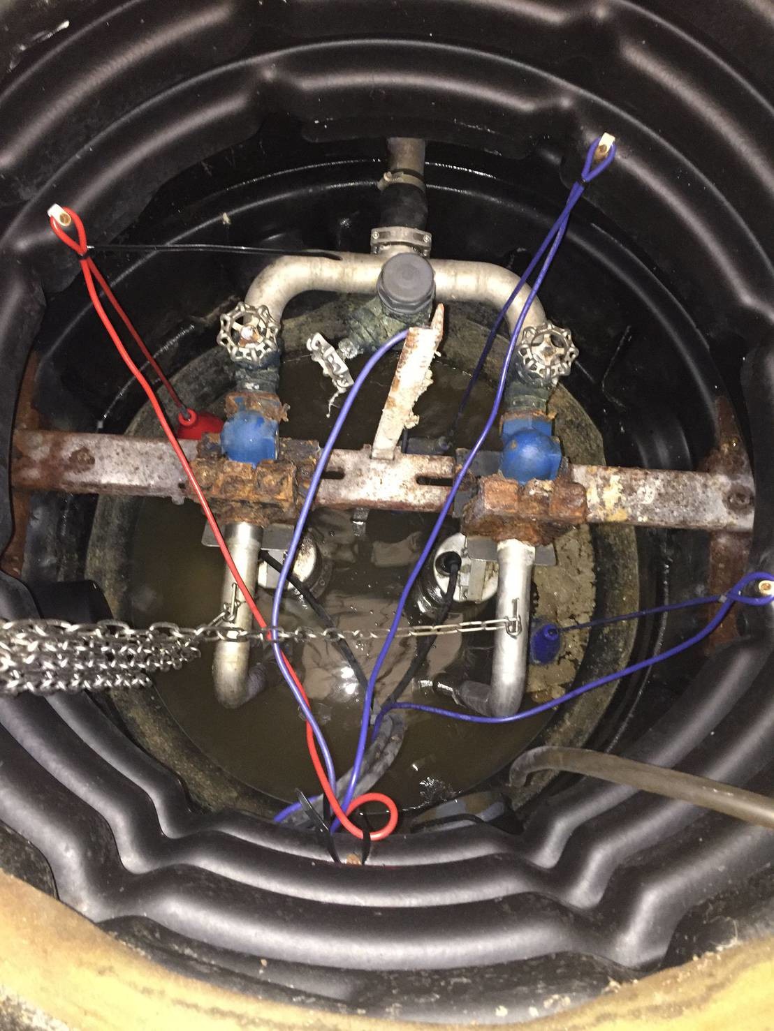

GK100 skrev:
De du beskriver är säkert "mekaniska" tex magnetiska tungelement med ren kontaktfunktion. Kapacitiva har elektronik med för utvärderingen och kan vara känsliga för annan yttre påverkan än det de mäter.
Synd att den som var på plats inte hade grundläggande kunskaper och kunde felsöka riktigt utan att skapa onödiga frågetecken.

1. Jag har för mig att felmeddelandet på den lilla displayen lyder "Fel på stoppvippa".
2. Ja, anläggningen har varit i drift i ca 10 år.
3. Olika tekniker från samma företag har varit här tre gånger. Första gången bytte de tre av fyra vippor. Dom skulle ha bytt även den fjärde om de fått tag på ytterligare en vippa. Andra gången bytte de den 4:e vippan, som visade sig vara "stoppvippan". Därmed trodde vi att problemet var löst, men icke. Tredje gången mätte dom med instrument i elektronikskåpet och konstaterade att vipporna funkar väl men att det måste vara fel på elektroniken. Det var i det sammanhanget jag hörde den äldre teknikern säga till "nybörjaren" att de konstiga mätvärdena beror på induktion i de upprullade kablarna till vipporna!
4. Kablarna från vipporna går rakt in i elskåpet ovanför.

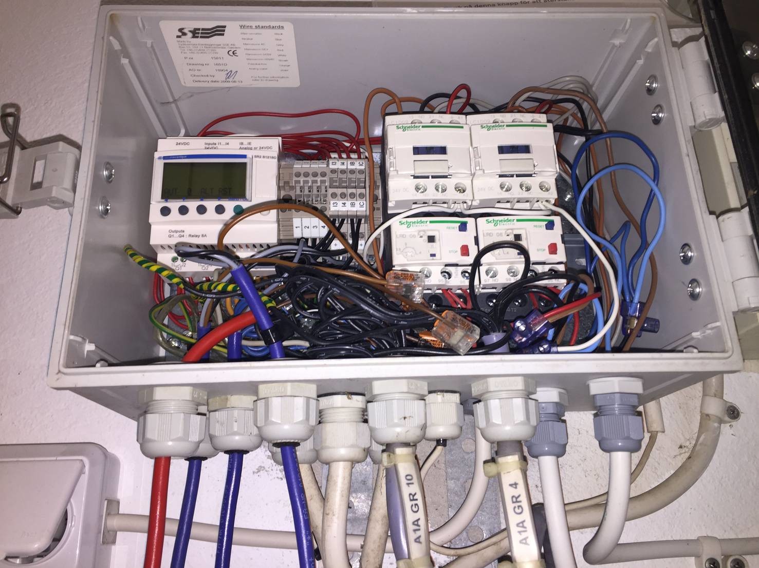

Om du har tillfälle ta en bra bild på det lilla skåpet med luckan öppen så går det bättre att säga något om vad som sitter där och ev funktion/känslighet på tex den lilla logikmodulen. Med din beskrivning av felmeddelandet kan det lika gärna vara ett mekaniskt fel på pumpen eller igensättningar som ger lång tid för tömning dvs timeout mot stoppvippan, tid längre än förväntat max osv. Kanske tom en åtkomlig parameter om det skulle vara så.
Att du haft flera på plats som dessutom bytt delar utan någon vettig diagnos är beklagligt men kanske något man får acceptera mer och mer. Betalar du för såna jobb? borde vara nedsättning på debiteringen vid "inga fel hittade, byter någon komponent".
Och i din grundfråga kan du som sagt släppa allt kring induktion och de upprullade sladdarna. Koncentrera det i så fall på som MagHam skrev hur det ligger till längre bort på vägen och ev skarvar men även det bör falla med tanke på byten av delarna.

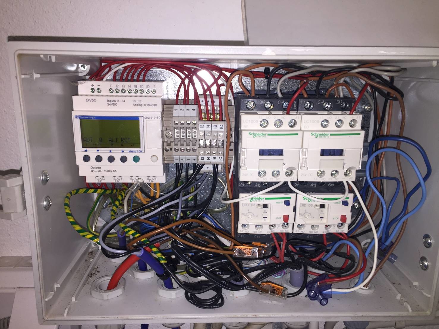

Tack! På bilderna av elskåpet syns att kablarna från vipporna går till "logikmodulen" (det står SR2B121BD på den) via en kopplingsplint. Alltså inga konstiga skarvar om jag förstår rätt.M MagHam skrev:Om det finns ytterligare skarvar kanske TS kan svara på. Om inte teknikerna tagit bort rullarna och skapat nya likadana kabelrullar så måste det finnas fler skarvar nånstans. Dom kan i det här sammanhanget vara en felkälla i sig.

Prova att ta isär kabelupplindningen på mitten och vänd ena halvan och för sen ihop dem igen. Skulle mot förmodan störning från AC-induktion finnas så tas det mesta ut på det viset.M MagHam skrev:
Ett vanligt fel med vippor är att dom fastnar mot någonting ex. Under rör, mot vägg, i Skit..
Byggde själv om en massa pumpgropar på en stor industri till givarna som styrde på tryck, alltså en sensor som sitter nere i gropen och känner tryck vilket avläses i cm i dispayen, funkade kanonbra

Ser ju vettigt ut så gå inte på något kring att byta elutrustning. Finns väldigt lite som kan gå fel där och inte något som är känsligt och påverkas av ev störningar heller.S Svante Håkansson skrev:TACK! Vilket fantastiskt forum detta är! Tänk om teknikerna från "Företaget A", som varit hos oss och felsökt, bytt vippor, skyllt på varandra och spridit tveksamma antaganden kring sig haft samma kapacitet som ni har! Jag har förståelse för att vi alla kan ha dåliga dagar men jag förstår inte att det kan vara så svårt för de som besökt oss att komma fram till det ni säger.
