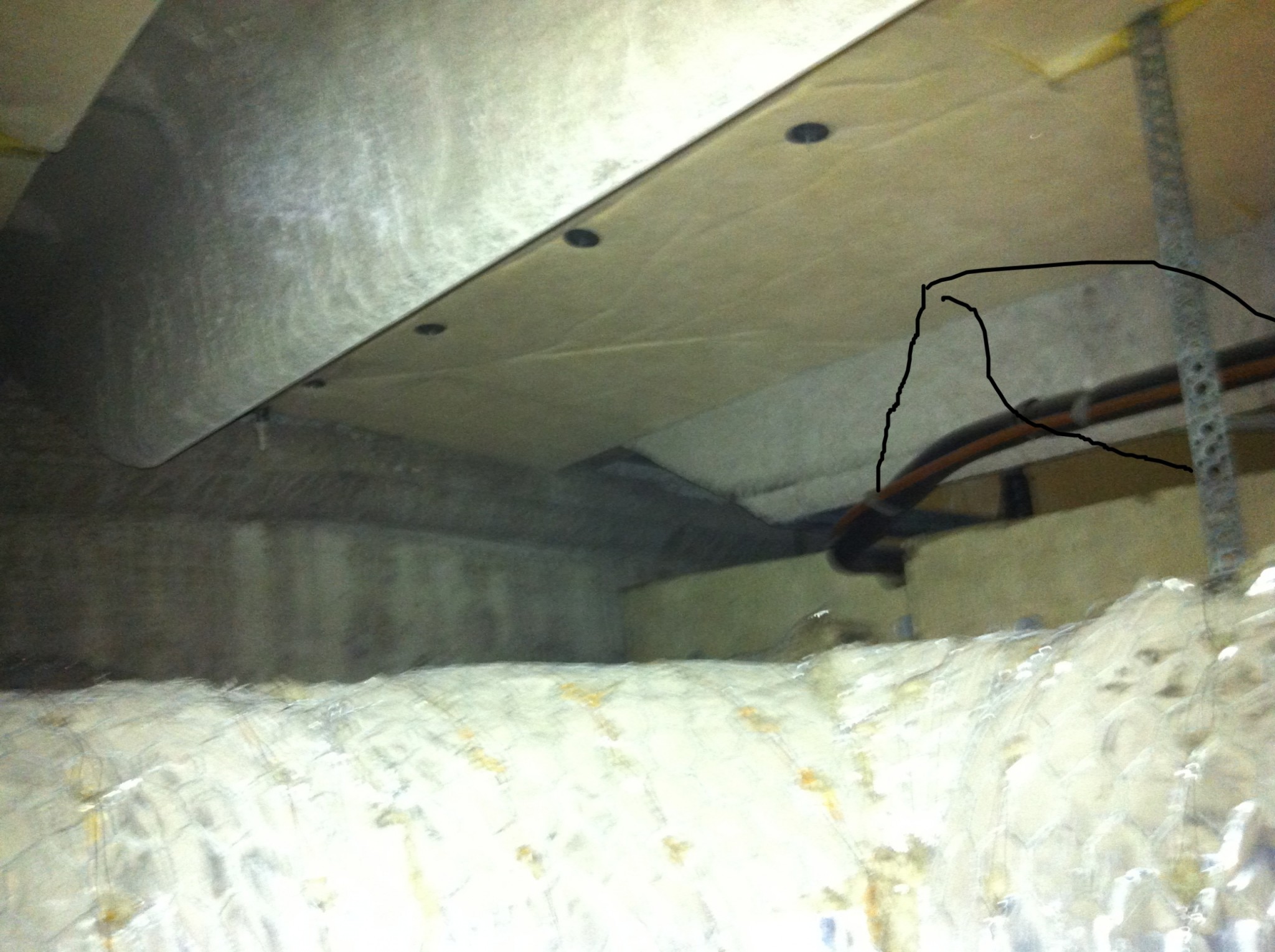

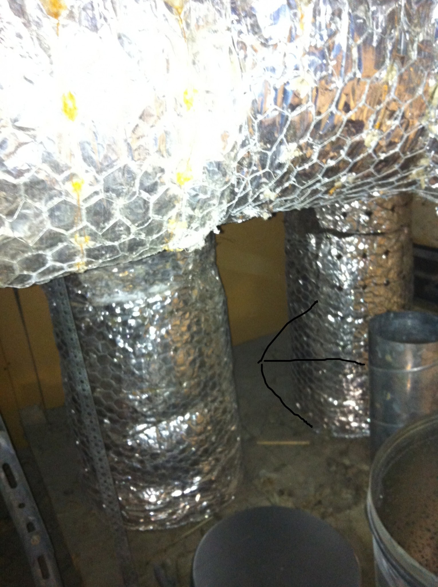

Har jobbat ett par dagar med att riva ner gammla ventrör i ett fläktrum.
Fläktrummet är byggt i slutet 1978.
Har blivit lite nojjig när jag kom o tänka på att det kan innehålla asbest.
vore sjyst om nån ville ta en titt och säga vad det tror om det
Jag postar bild nedan! Jag vet att bilderna inte är speciellt tydliga.

Jag GISSAR bara. Men jag tycker dom ser väldigt "moderna" ut för att vara från den tiden.
Som sagt, lyssna inte på mig. Vänta på experterna
Håller med - ser bara ut som mineralullsisolering där.
Den gula isoleringen med folie runt är inte asbest. Däremot kan det ju finnas i övriga delar av anläggningen så håll ögonen öpnna. Vissa delar kan ha bytts senare. Har själv stött på sånt vid miljöinventering av byggnader.
[h=2]I listan här nedan står att asbest kan finnas i hus byggd före 1977. Eftersom du pratar om 1978 borde det vara ok.
Sen slutade man tidigare med asbestull en asbest i eternitplattor eller eternitrör.
Jag ser ingen anledning att tro att det är asbest
