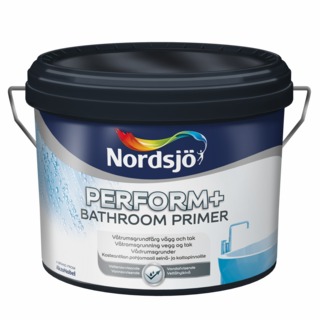

Grundfärg på.
Men rätt förvånad blev jag. Hade ju trott det skulle vara någon slags vit färg. Men det var ett blått, nästan transparent, segt gegg med kemisk lukt. Kändes mest som lim.
Men när jag tänker till, det är ju grunden till ett våtrumssystem, som t.o.m ska klara vattenbegjutning på färgen, så jag fattar nu att det är lika mycket ett tätskikt som en grundfärg.
Men det blir till att hiva en roller och en pensel nu, hade annars tänkt att de kunnat användas till färdigfärgen.
Jag åkte på samma obehagliga överraskning när jag skulle måla badrumstaket häromsistens. Blev pålurad våtrumsfärg av någon säljare. Slutade med att jag köpte vanlig väggfärg och körde med istället. Mycket riktigt kallades klägget också "våtrumsgrund", och inte grundfärg.
Men på det systemet (har för mig att det var Beckers) skulle man också ha någon sorts microlit typ för att det skulle duga som tätskikt. Antar att det är för armering så att man inte får små sprickor i färgen. Så det är precis som du sade egentligen mer ett lim. Kan ju vara värt att lusläsa instruktionen om du inte har gjort det än.
