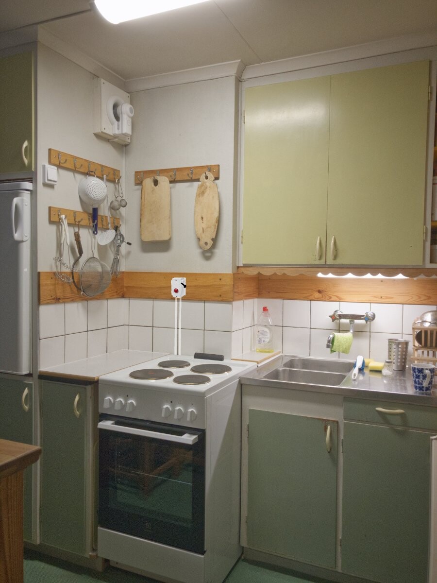

Har satt in ny Electrolux elspis i fritidshuset. Dessvärre är signallamporna helt undermåliga vilket förvärras av att vreden har konstiga positioner jämfört med plattorna. Både jag och besökare har missat fast vi verkligen försökt vara noga.
Funderar på att låta elektriker sätta in en trefasbrytare med signallampa, "Strömbrytare IP54 Malmbergs Artikelnr: 400470 brytare". Det skulle ge samma visuella signal som förra spisen hade, en Husqvarna från 1960-talet som vi alltid kunde lita på, den hade en signallampa som lyste som en fyrbåk då spisen var på.
Brytaren är alltså trefas och bryter även nollan enligt recensionerna på Jula. Men det finns även neutralledare som behöver kopplas fram till spisen. Jag gissar att det går att ordna med en extra förbikoppling inne i brytaren. Vad tror ni?

Det funkar.
Finns även spistimer respektive spisvakt som du kan montera själv om spisen ansluts med Perilexkontakt.

Fast spisen är gammaldags med gjutjärnsplattor är just signallamporna kopplade med modern fast undermålig elektronik. Inget jag kan rätta till i efterhand.tommib skrev:
(Försökte fixa till tillsatsoptik av plexiglas men själva signalen är för svag.)
Jag har kontaktat Electrolux om dom har nån bättre signallampa som aftermarket. Deras kundtjänst fattade inte frågan utan erbjöd en identisk alltså undermålig reservdel.
"Signalen är för svag" går ju utmärkt att lösa med ett relä. Hur vet du ens att den är för svag?
Spisvakt skulle annars vara min rekommendation också om du är orolig, det löser även problemet att folk glömmer att stänga av spisen även med signallampa. Gärna en sådan med värmekännare. Att spisen inte är inkopplad med perilex är ett extremt lösbart problem, av samma elektriker som skulle installera brytaren.

Jag hade satsat på spisvakt inklusive värmevakt.

För att se om signallampan är på måste man böja sig ner och titta rakt in i den. Skenet syns inte ens på Elecrolux egna reklambilder.tommib skrev:

Sen finns en prisfaktor. Spisen kostade typ 4000:-. Jag vill inte lägga 8000:- eller mer för att få en timer eller spisvakt. Jag vill bara ha en rejäl signallampa. Brytaren från Jula kostar 249:- och elektrikern en tusenlapp eller två. Det får räcka.

Jag har satt dit en Abus värmevakt som ser ut som en brandvarnare men varnar för värme. 10 års batteri. Funkar, men jag vill ha en rejäl signallampa! Den på förra spisen var perfekt man kollade genom köksfönstret en sista gång då man lämnade huset att spisen var avstängd.

Sätt en "kaffetimer" som styr en 3-fas kontaktor. Ett tryck varje gång och så får du 30 min körtid till.

Smartare än en arbetsbrytare, billigare än en spisvakt.

Ja, och om du byter lampan till en kraftigare så syns den bättre.M måns hagberg skrev:För att se om signallampan är på måste man böja sig ner och titta rakt in i den. Skenet syns inte ens på Elecrolux egna reklambilder.
