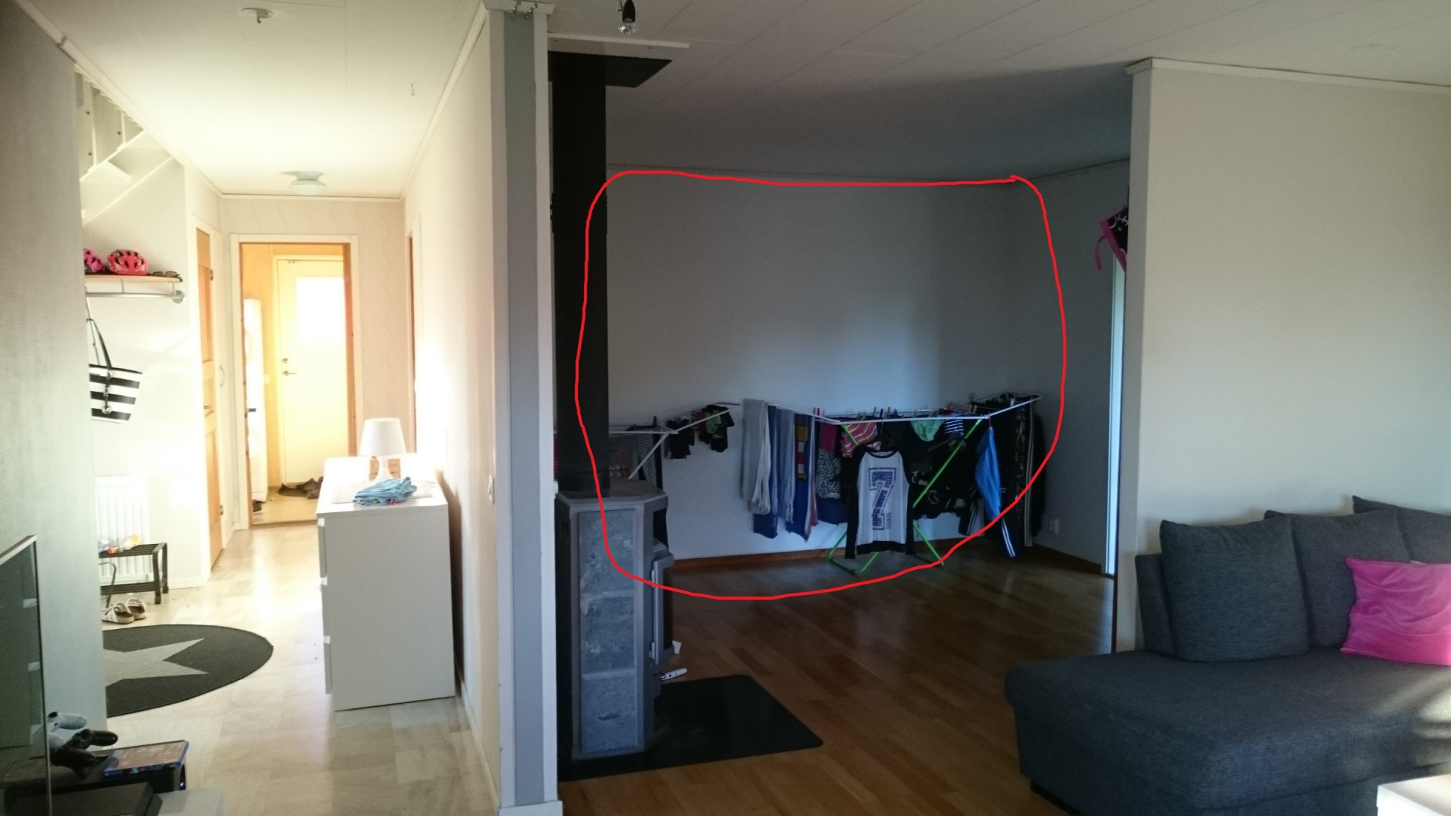

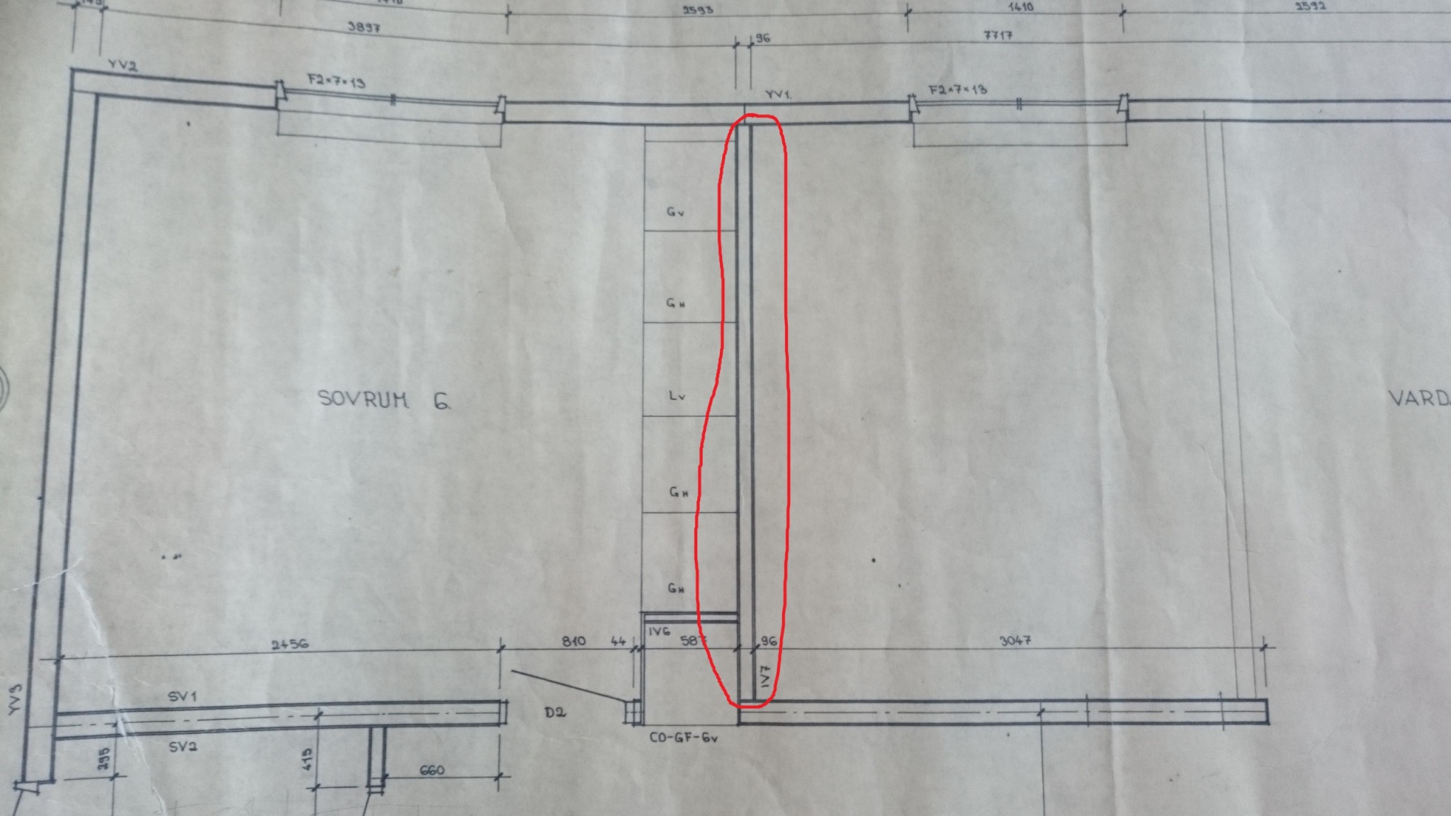

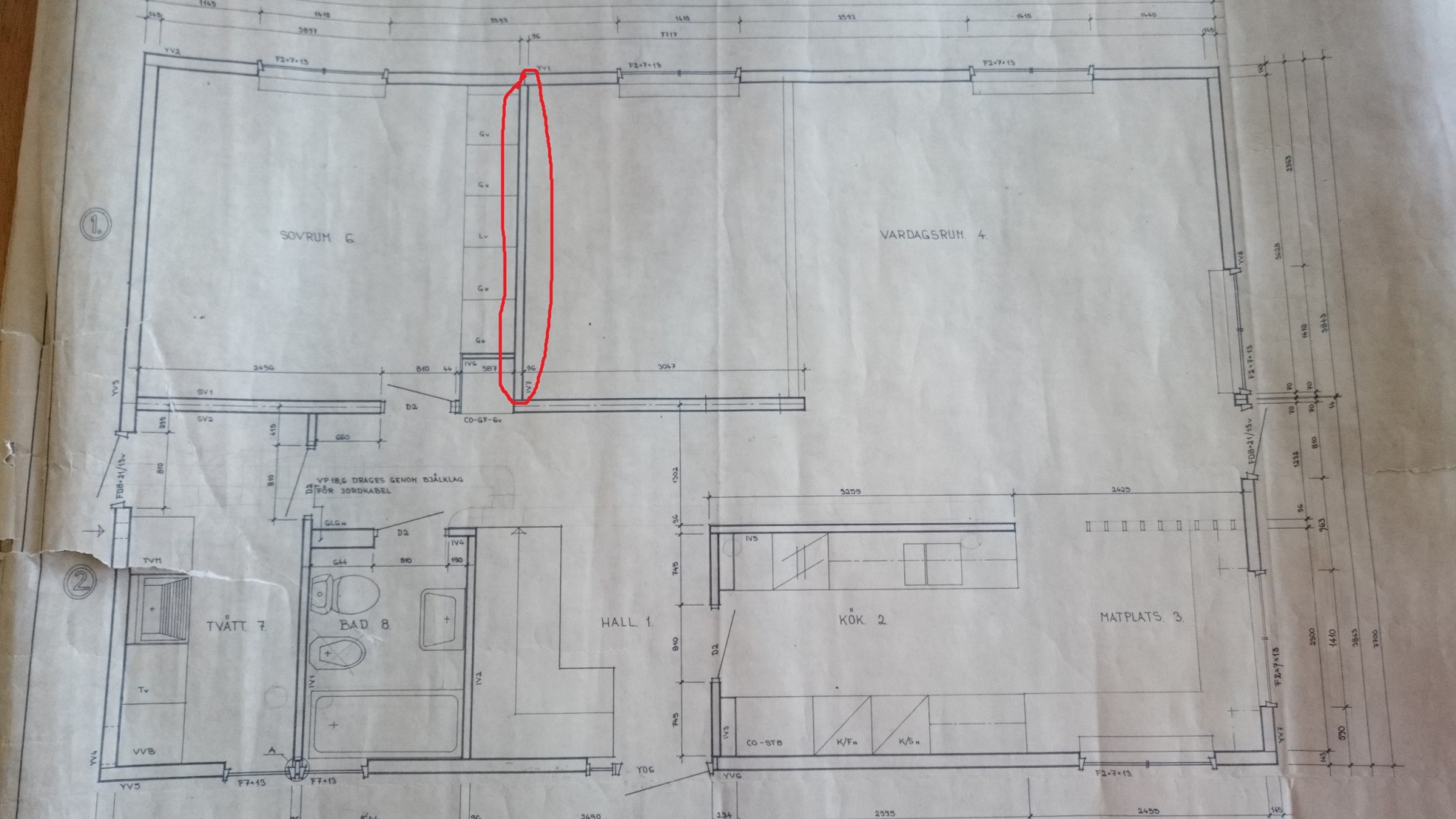

Vad tror ni om denna väggen? Ser den ut till att vara bärande? Vi skulle vilja riva ner den för att öppna upp.

Den ser i te bärande ut. Troligen är den tvärgående väggen bärande. A
Hur tjock är den?
Hur tjock är den?
Jag skulle säga att ingen av innerväggarna är bärande, du har en sträcka på ca 4,8 m som inte har någon vägg under mitten av takstolarna.
