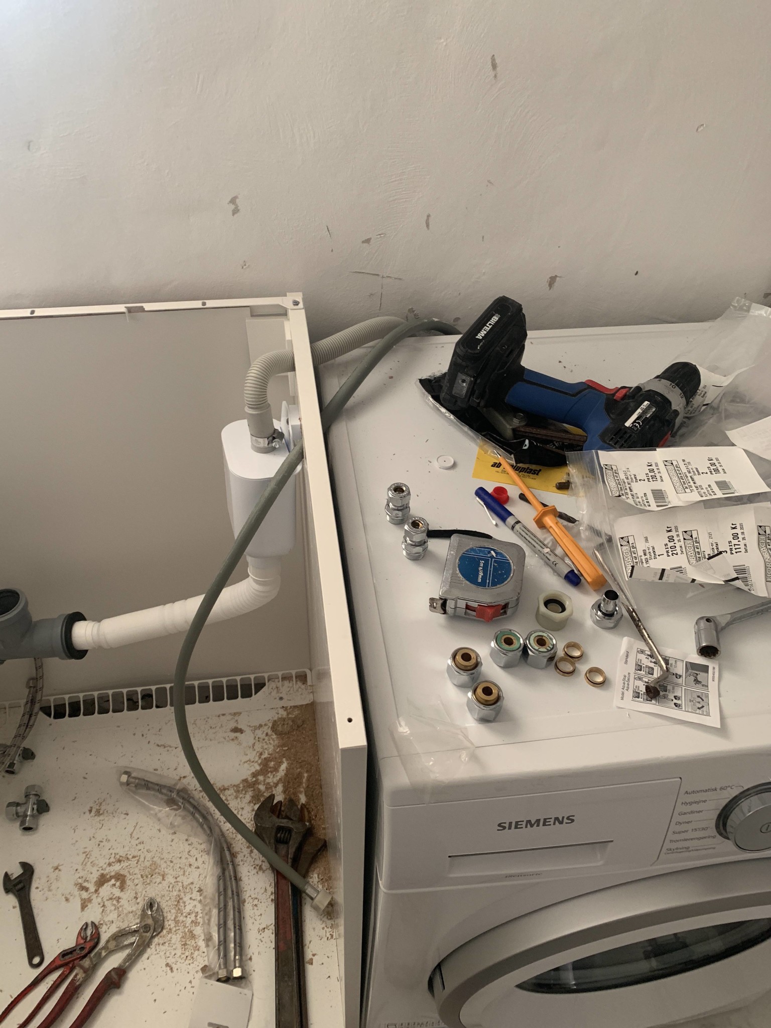

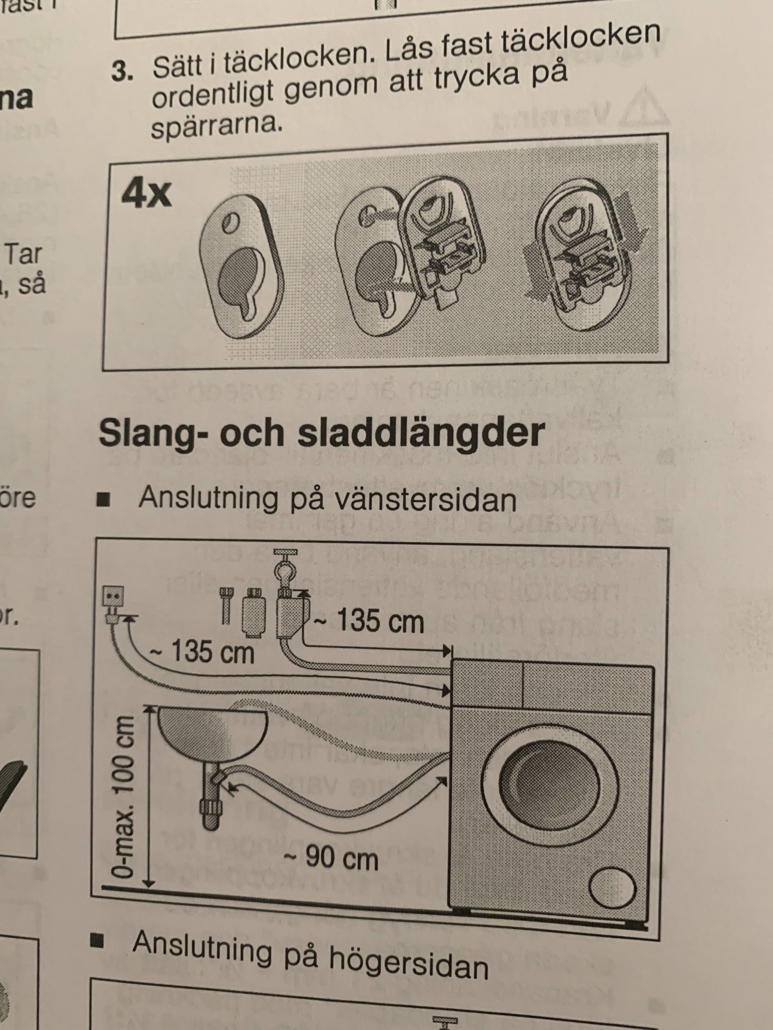

Har byggt upp avloppet till tvättmaskinen från toppen på maskinen sen ner till golvet sen upp till topp in i vattenlåset igen...går detta o göra så eller avloppet måste liksom slutta ner , har hört att avloppet ska sitta högt upp orkar den pumpa först ner vattnet o sen upp igen? På instruktionsboken så visar den ingen spec mer än att slangen ska liksom ligga lite neråt.. men alla tvättmaskiner jag sett har byggt upp avloppet på detta viset... alla som vet!! Hjälp mig här

0-max är 100cm
över det så garanterar inte tillverkaren nått

electroluxaren skrev:
0-max är 100cm
Ja nu är den på 85 cm ca .. så det borde ju funka
