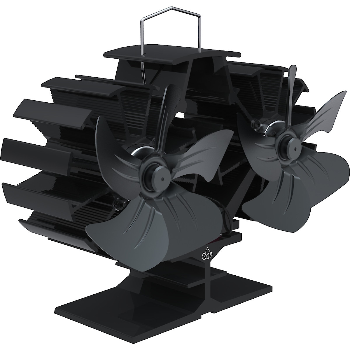

Du måste få luften att flytta sig - testat med kaminfläkt? Går att hitta lite överallt, t.ex. Clas Ohlsson. Vet inte vilka som är bra, men är en ganska simpel konstruktion - svårt att göra fel. :)
Min egen kamin (pellets) har egen konvektionsfläkt, så har inte testat modellen ovan.
EDIT: @Demmpa 's förslag nedan är mycket bättre. Lyssna på honom. :-)
