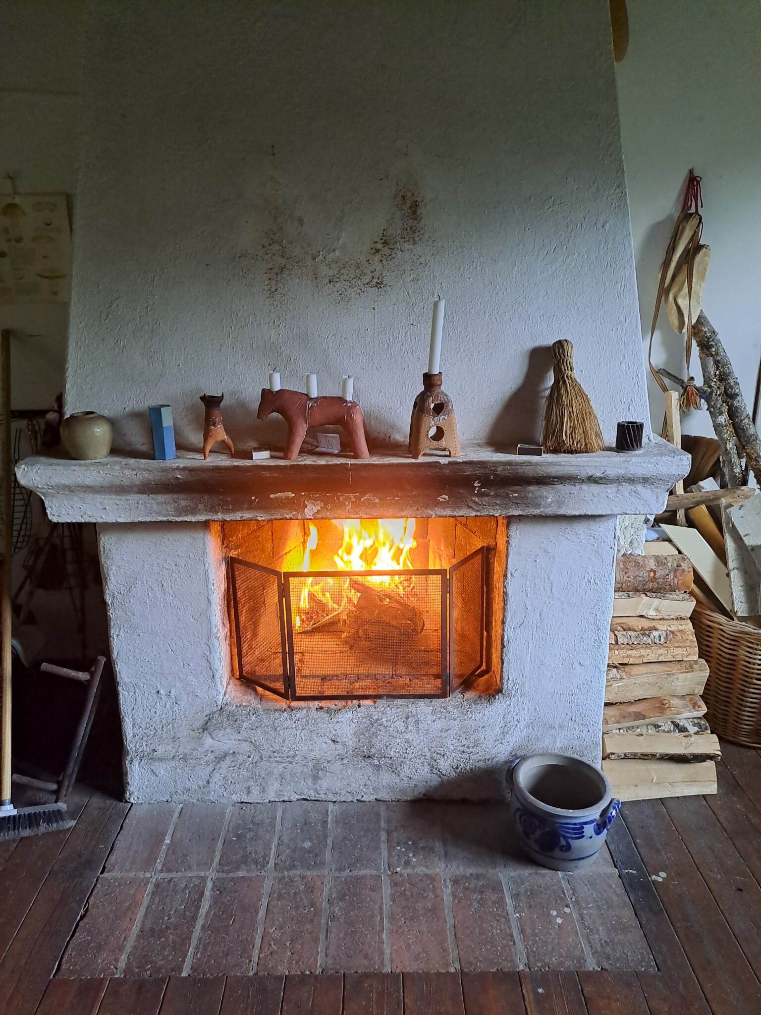

Hej! Jag har ett torp från 1817 med öppen spis som jag inte tror är orginal. Den är vacker ändå tänd, men ger i princip ingen värme. Jag tycker insats är riktigt fult och funderar på att ta bort den och installera en kamin istället. Är det görligt? Är det dumt?

En öppenspis ger strålningsvärme så länge man eldar, men funger samtidigt som en stor fläkt som suger ut en massa värme och in kallluft i huset när man eldar. Verkningsgraden blir ungefär 30%, tegelmängden och murstocken ger lite eftervärme, men innan du kan stänga spjället har mycket av den gått förlorad. Med en insats skulle du lätt kunna öka verkningsgraden till ca 70-80% beroende på insats och minska behovet av förbränningsluft med 80-90% samt lätt halvera ved åtgången. Att riva öppenspisen och sätta in en braskamin är absolut görbart men flera dagars jobb och mycket stök. Att sätta in en insats är drygt en halv dags jobb. De rör i eldstaden du pratar om en sk "eldkråka" är en lurig sak. Dessa fanns på 60-70 talet men kunde suga in kolos i rummet om tex svetarna sprack, ej att rekomdera.

det var så kallade eldkråkor, och de fungerar utmärkt.
Kan beställas av lokal smed om man inte kan svetsa själv.

Öppen spis är tyvärr en lösnings som ger 30% - 0% värmebidrag - det mesta genom värmestrålning - men drar så mycket luft genom skorsten och drar in motsvarande kalluft utifrån att totala värmebidraget lätt närma sig 0%.

I ditt fall skulle jag titta på en insats (kräver bygganmälan, ev bygglov - kolla med kommunen och efter installation en ny brandskyddsbesiktning) som passar i utrymmet med mer eller mindre ommurning av kunnig hantverkare (ta upp luftkanaler etc.) - dock eldutrymmets storleken bestämmer ganska mycket vad det fins i alternativ av insats.
har sett hemgjorda lösningar med järnrör och rektangulära rör som svetsats i U- och trätt in i eldutrymmet, och då betydligt fler än 2 rör.
men huvudproblemet är att få kontroll på luftinförsel med tex. inpassade glasdörrar - ha primärluftinsläpp i botten, helst till under en rost, och sen sekundärluftinsläpp överkanten, ofta så att luften som spolar in den vägen sveper över glasytorna nedåt och håller undan lite av sotbildningen på glaset.
Men gör man en sådan egenhändig lösning så kommer värmetrycket på eldutrymmet och inramningen av öppningen bli betydligt högre då det inte längre kyls av massiva mängden inkommande rumsluft och frågan att ställa sig innan den typen av egenkonstruktion är om det hela håller för det och inte börja spricka upp av temperaturrörelser.

När det gäller eldkråkor ska man vara försiktig. Svetsade eldkråkor måste ha röntgade svetsfogar för att säkerställa täthet. En läckande eldkråka blir en liten fläkt som blåser in kolos i rummet. Om jag inte misstar mig blev dessa förbjudna i handeln pga detta på 70-talet.

Tar du bort gnistgallret får du mer värme men det är fortfarande en dålig värmekälla. Dessutom när man slutar elda så måste spjället vara öppet och då försvinner all värme och det finns risk att det blir kallare inne än innan.

Nu brukar förvisso även öppna spisar ha en spjäll-lösning som bara kan stänga till typ 90% hur mycket man än försöker för att hantera risken med CO-förgiftning, under förutsättning att den stängs först när all synlig glödbädd är borta och bara aska kvar - då läckan som är kvar är för att ta den kolmonoxiden av glödande kol som kan gömma sig inne i askan i många timmar framöver.
