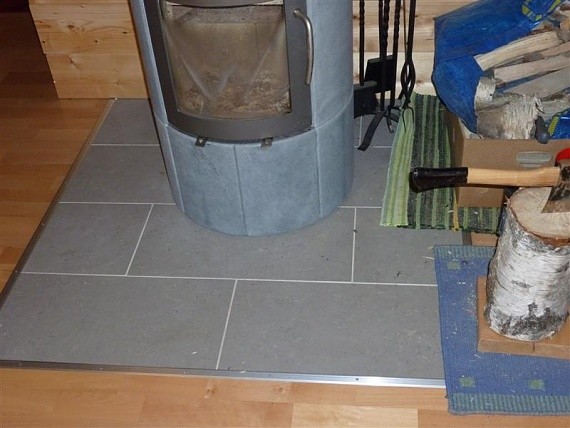

Jag tänkte något liknande: Varför jacka ner i golvbjälkarna?johel572 skrev:
Ta bort spånskivan, och dubbla/kortla golvbjälkarna.
Sedan på med golvgips två lager och klinker ovanpå det.
Det borde bli ungefär lagom nivå för det kommande trägolvet.
Kan det bli tillräckligt starkt?
Jag håller med om att det är snyggt med klinker under kaminen, och det skall helst vara i nivå med omgivande golv.
Så här alltså

Jag tror du just slagit huvudet på spiken. Så enkelt, varför tänkte jag inte på det från början?KnockOnWood skrev:Jag tänkte något liknande: Varför jacka ner i golvbjälkarna?
Så här alltså
I den här länken finns lite olika exempel på hur man kan lösa klinker/trägolvsanslutningen:
[länk] />
Fast jag tror golvgips, armerat flytspackel (ligger hemma med det) och sedan klinker borde bli ännu starkare, eller tänker jag fel nu?

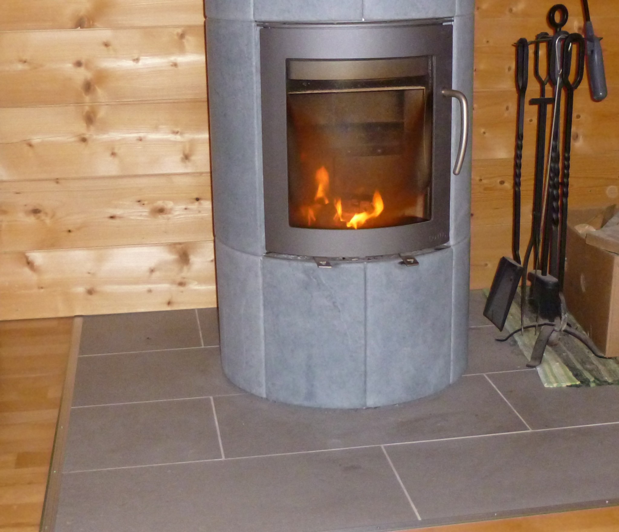

Fin bild, är det facit här eller

Ja det är facit, kaminen står kvar. Nu har precis hustrun tänt den för en kvällsbrasa så här dan före dopparedan
Men det där med flytspackel och armering begriper jag mig inte på.
Andra kan säkert hjälpa dig med råd och dåd om det.
Min 545 kilos kamin står på betongplattan, som är lokalt förstärkt till 200 mm tjocklek.
Där är väl lite flytspackel för att nivån skall stämma med omgivande golv.
