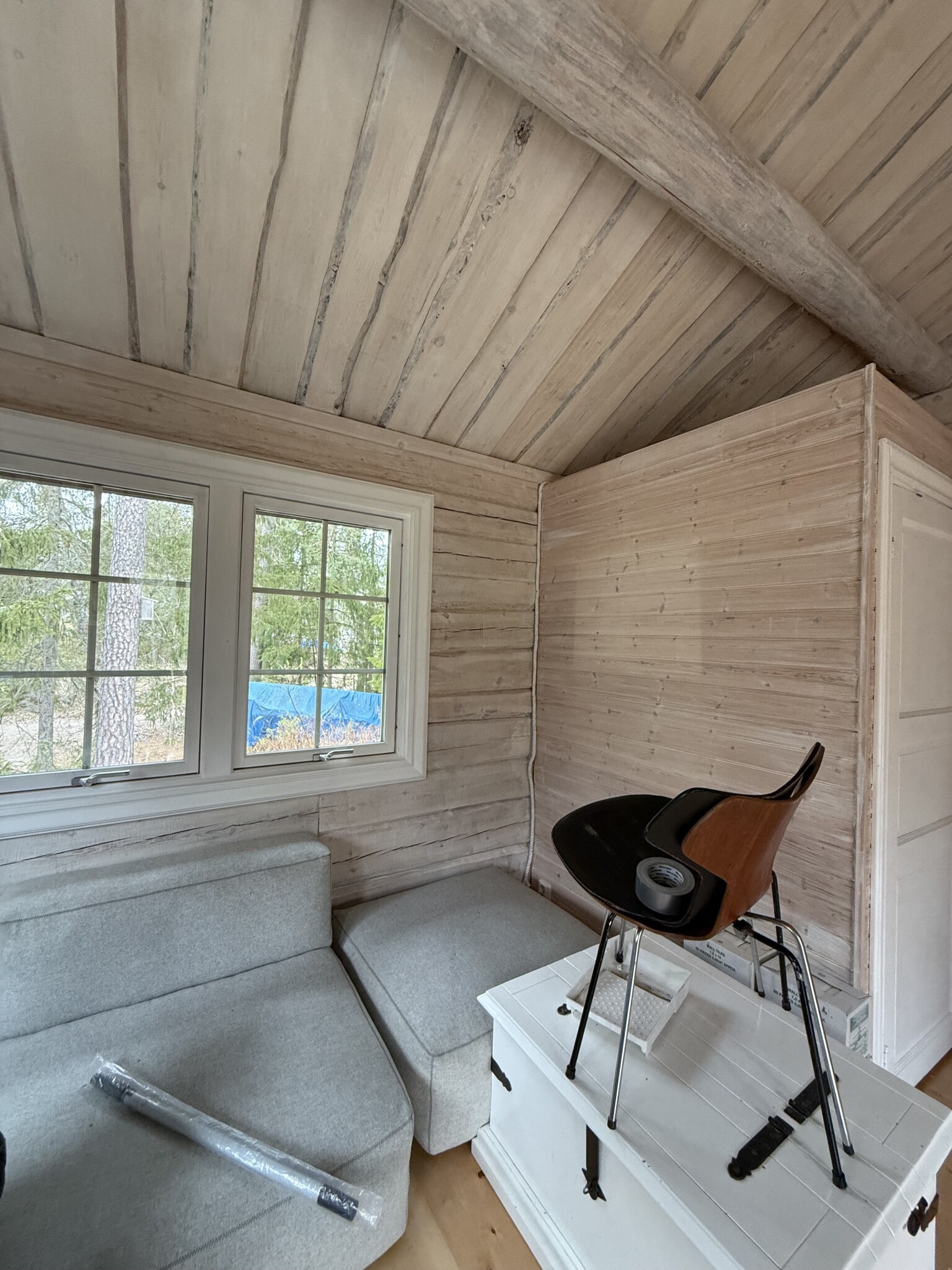

jag vill sätta in en kamin i gästhuset tänkte kolla om det finns bättre eller sämre plats att placera den. Är det dumt att placera den nära väggen till badrummet? Är ett timmerhus och badrummet är byggt med tunnare väggarZ
Beroende på vilken kamin så kommer du ju få vidta åtgärder för riskavstånd till brännbart, tjockleken på väggen spelar ingen roll.
Nära nock skulle jag sätta skorstenen och kaminen placerad vettigt i förhållande till skorstenen.
