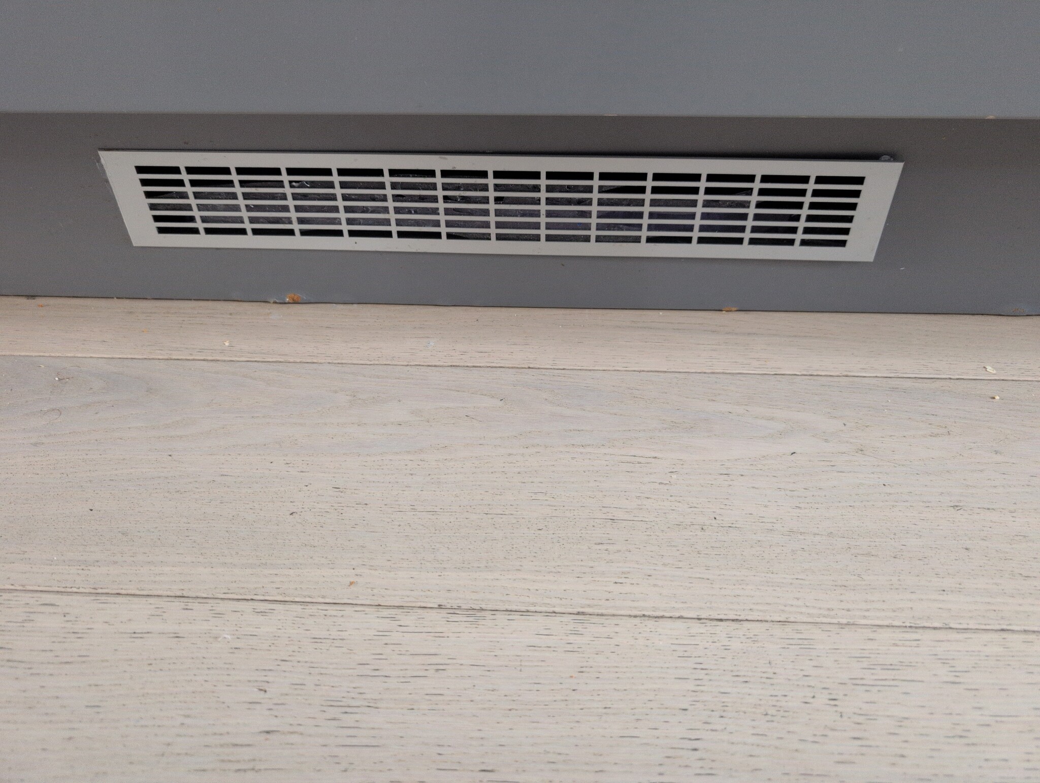

På vintern märker jag att det blir riktigt kallt under våra underskåp i köket med kallt golv som resultat närmast delarna av köket som står mot yttervägg.
Det sitter en sockel längst ner såklart och det stänger in den kalla luften.
Idag brukar jag ta bort en liten sektion av sockel för att släppa ut kylan/släppa in värme och tycker det blir lite bättre.
Har ni tips på andra saker jag kan göra med enkla medel?
Kan jag skicka in isolering där under, eller riskerar jag att bygga in fukt då?
Andra förslag?

Inte helt säker på hur det ser ut men det brukar ju vara så att om man isolerar på insidan så kommer väggen bakom isoleringen bli kallare och därmed riskerar man fukt. Tekniskt sett är det bättre att isolera på utsidan, men det ser ofta illa ut.M Marqvist skrev:Hej,

Men i princip, normalt har man maximalt 1/3 av isoleringen på insidan av en ångfolie eller liknande. Har man för mycket isolering på insidan betyder det att varm fuktig luft kan ta sig in i isoleringen där den kyls ner och till slut kondenserar fukten.
Jag skulle väl gissa att dina skåp idag fungerar som isolering på insidan av väggen (som låter dåligt isolerad). Därmed blir väggen kallare redan här.
Så, det är ett allmänt resonemang. Men om du skriver mer detaljer om väggarna, isolering osv så kan nog lite tips komma från folket här

Och det man inifrån är det inte så mycket att säga om väggen i sig. Man ser gipsskivan längst ut, som förväntat bara.
En tanke jag ska testa är att sätta en liten fläkt i sockeln som drar in varmluft från övriga rummet under skåpen så det lir mer rörelse & värme där under. Borde väl knappast ha några negativa effekter.

Förutom fukten så bör du också vara vaksam på temperatur och frysrisk. Börjar du isolera in mot rummet så kommer det lokalet att bli ännu kallare under/bakom skåpen och har du då vattenledningar där så kan de frysa. Det beror såklart på var du bor och hur låga temperaturer det handlar om. I norra sverige där det kan bli rejält kallt så bör man vara extra försiktig

Tack för svar! Körde en test med kupevärmare för att se vad det skulle ge. Kände en tydlig skillnad på golvet efter några timmar. Tänker att det är mycket massa att värma så genom att få in lite värme från rummet bör det ge stor skillnad inom några dagar😀. Ska se om jag kan göra ett snyggt smalt rör i ena hörnan upp i tak där värmen är högst för maximal värme utan att behöva "gasa" värmen och sedan kolla vilket flöde som krävs utan att fläkten behöver höras. Har en fru som är "fläktljudskänslig"😂 så det få inte märkas för mycket. Tänker att det borde gå att få en termostat att sköta till och frånslag efter temperatur..M Marqvist skrev:Hej!

Hej! Det enklaste är att sätta en fläkt som blåser in rumsvärme under skåpen. Extravärme behövs bara några få månader eller veckor och en fläkt drar inte mycket energi. På lägsta läget = fortfarande tyst, blev golvet 15 grader varmare. Gick från -1 till 14, 15 grader. Det börjar med lite värme tills golvet och isoleringen plockar upp värme, då stiger tempen. Testade sedan att sätta in lister under skåpen, skar sedan in två datorfläktar (tysta, fick testa några olika) och min "electrokompis" lödde ihop ett kretskort som startade/ stängde fläktarna på inställt värmevärde. 12 Volt via 230 adapter. Tog några dagar men sedan blev det stor skillnad. Fick sedan en vattenskada och la då in värmegolv då jag aldrig blev av med rädslan för överhettning och brand.. Problem solved😀Karam 12 skrev:
Tänker att krypa in under huset och spika på några reglar för att kunna sätta dit extra isolering och så långt det går göra detsamma på väggen bör göra stor skillnad! Div stenspräckning med påföljande ryggproblem satte stopp för det.
