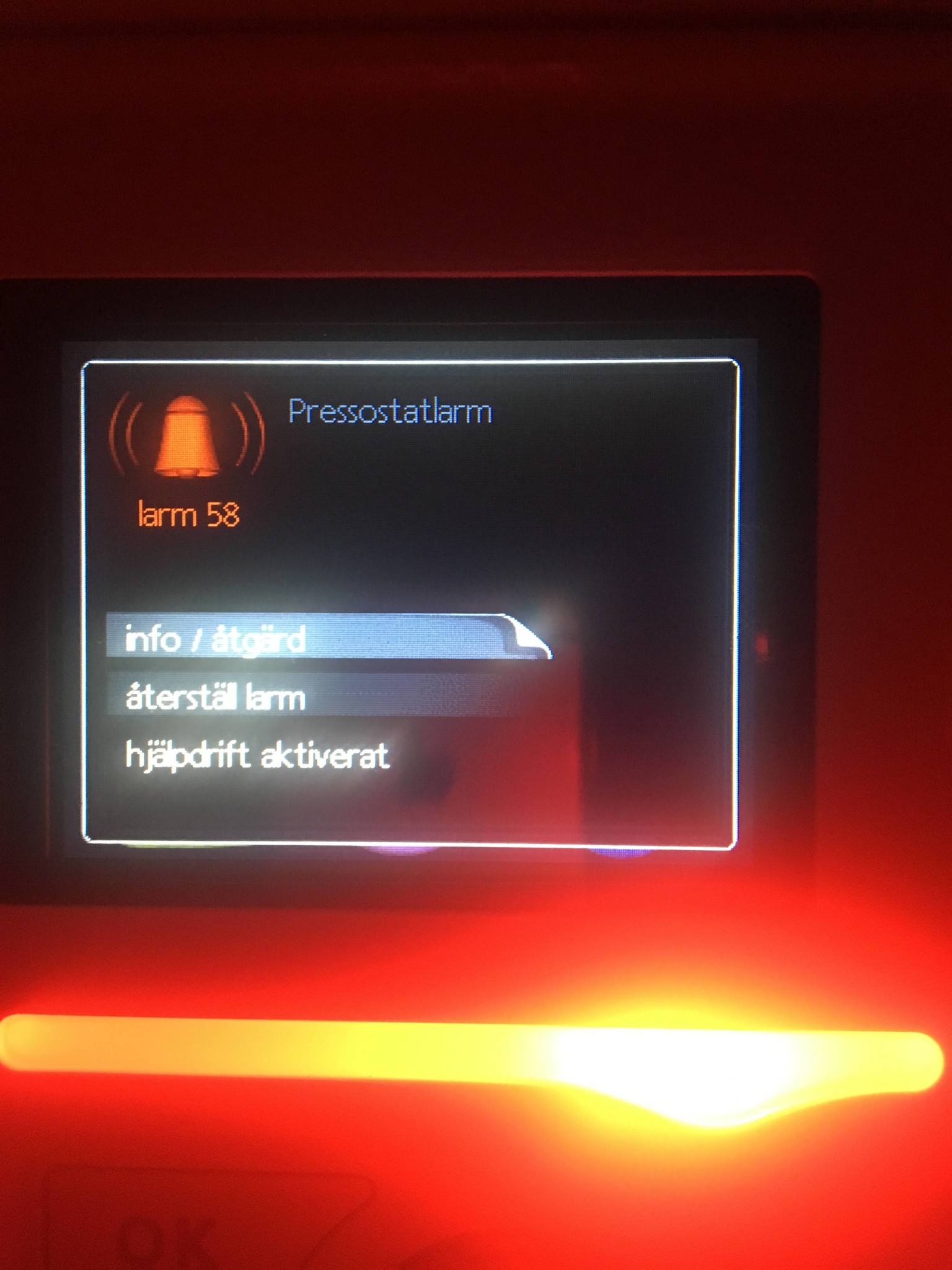

Kallt i nybyggt hus med golvvärme

Den inringade där. Har den nån justering? Kanske nån vvs:are som vet? Om den går att justera och är i bott så förklarar det varför du inte får nått flöde.B Blåbären skrev:
Den inringade är en strypventil och under det sexkantiga locket sitter en skruv/plugg som kan skruvas ut eller in med en mejsel eller insexnyckel , den kan skruvas ut så den ligger jäms med kanten , inte längre , då är den helt öppen och fritt flöde kan till gå fördelarna , kanske TS kan öppna och kolla den , det är ingen fara , det sprutar inget vatten
OCH sms och mail är ytterst lätt att "glömma" så ring och försök att prata med dom i stället. sms och mail är dom sämsta/minst effektiva sätten att kommunicera med folk som egentligen inte vill ha kontakt med dig.
Ja jag ska göra det imorgon men de har en tendens att inte svara när jag ringer.E elmont skrev:
Det där larmet beror troligen på luft i systemet. "Otillräcklig cirkulation på värmebärarsidan" eller köldbärarsidan men kompressorn är ju blockerad.B Blåbären skrev:
Om du inte hittar någon så ring nibe och förklara problemet. Dom kanske kan hitta någon ledig installatör som kan få igång systemet.
Ja han var här. Tyvärr kunde jag själv inte vara på plats men han skickade sms med de åtgärder han vidtagit och skrev att han hoppades att det skulle öka värmen tillfälligt... Inte det svar jag förväntade mig så jag ringde givetvis upp och frågade om han kontrollerat att allt funkade som det skulle, att det var flöde i kretsarna etc. Fick inget tydligt svar på det förutom att han höjt cirkulationspumpens hastighet till 80%. Frågade om växelventilen och om den funkade som den skulle och det gjorde den.
Vad kom jag hem till? Inte en cirkulationspump som går på 80% iaf. Och jag ser inget flöde i kretsarna
Ska kolla om en stund igen.
