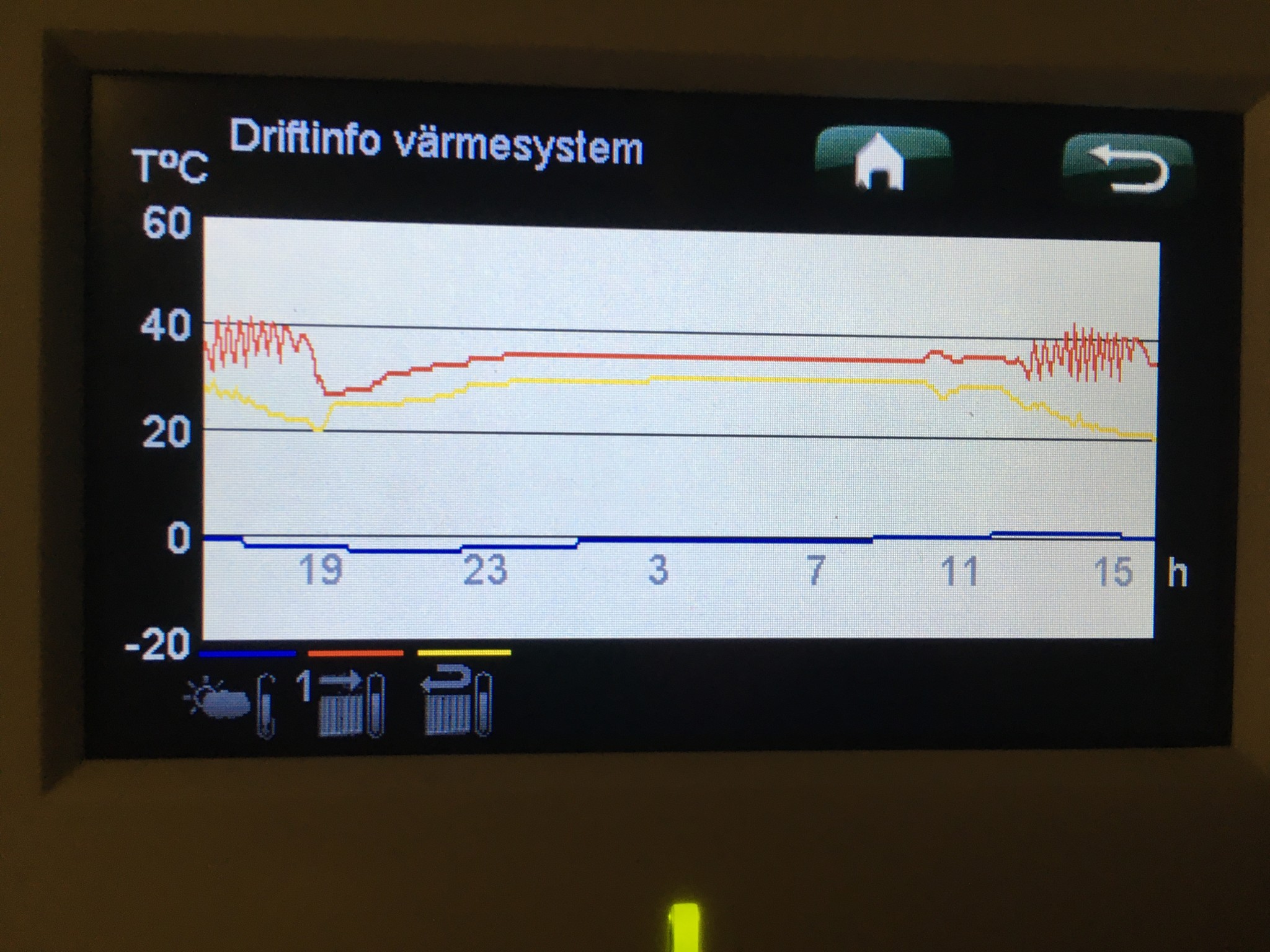

Så här blir det, helt ohållbart. Innegivaren var bortkopplade här, men det blir samma när den är på
jag har kurvan på 45, lutning på 2, inne temperatur på 18 tror jag, då vill den ha ca 37 framledningen vid 0° men om den försöker hålla 37° sjunker returen… när returen är tillräckligt kall öppnar den helt och temp i tanken sjunker… eller det var så.. nu verkar den knappt öppna als
  • Display för värmesystem som visar temperaturkurvor och drifttider över en dag.
Vad är felet?

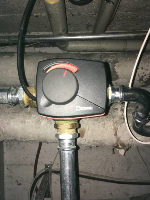

Enligt första bilden i inlägg #5 sitter värmebärarpumpen på framledningen efter bufferttank och shunt. Laddpumpen sitter på returen från bufferttanken till värmepumpen.
J Josth skrev:
Han tänkte nog på termostater på radiatorerna men ni kanske bara har manuella vred för att reglera värmen i varje radiator, s.k. slottsvred?

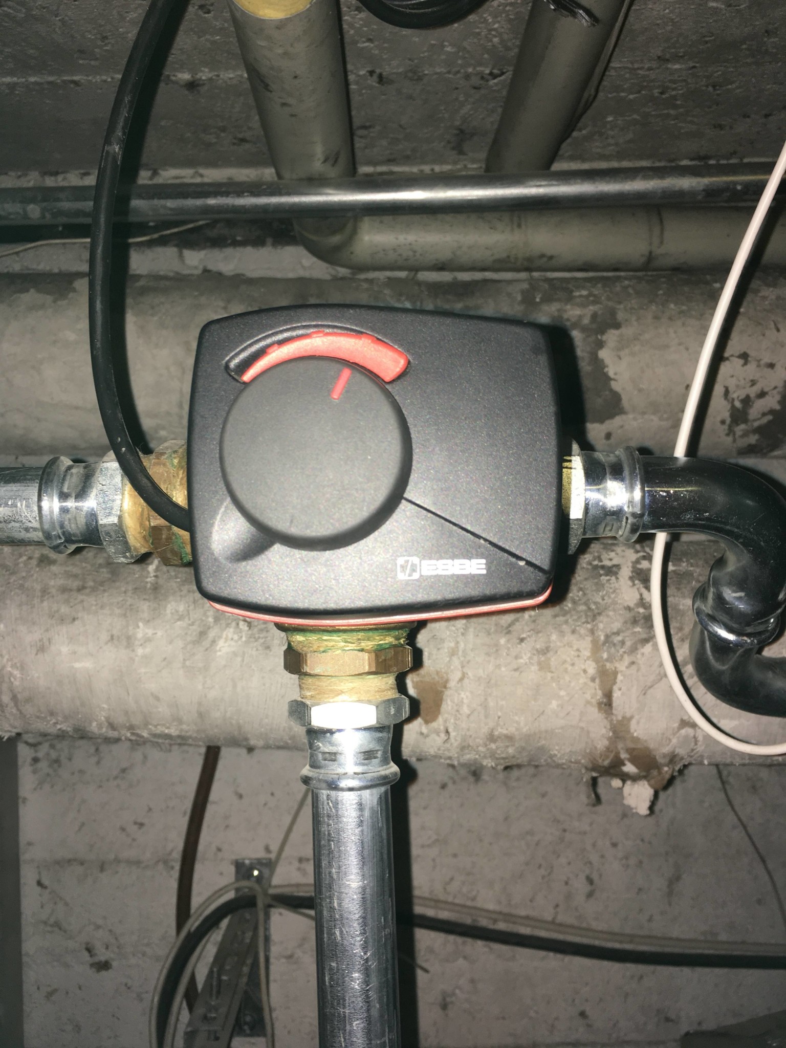

Är det denna du menar med värmebärarpump? Det är shunten
  • Shunt med vred på rörinstallation mot en grovbetongvägg.

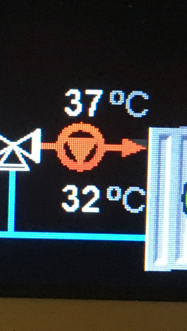

Nej förlåt du menar denna?
Det sitter inget där i verkligheten—
Humm
  • Digital visning av temperaturer 37°C och 32°C med cirkulerande pilsymbol, på elektronisk skärm.
Ja precis, cirkulationspump för värmen kallas värmebärarpump. Måste vara ganska stor för att räcka till 400 kvm om det inte finns flera.
