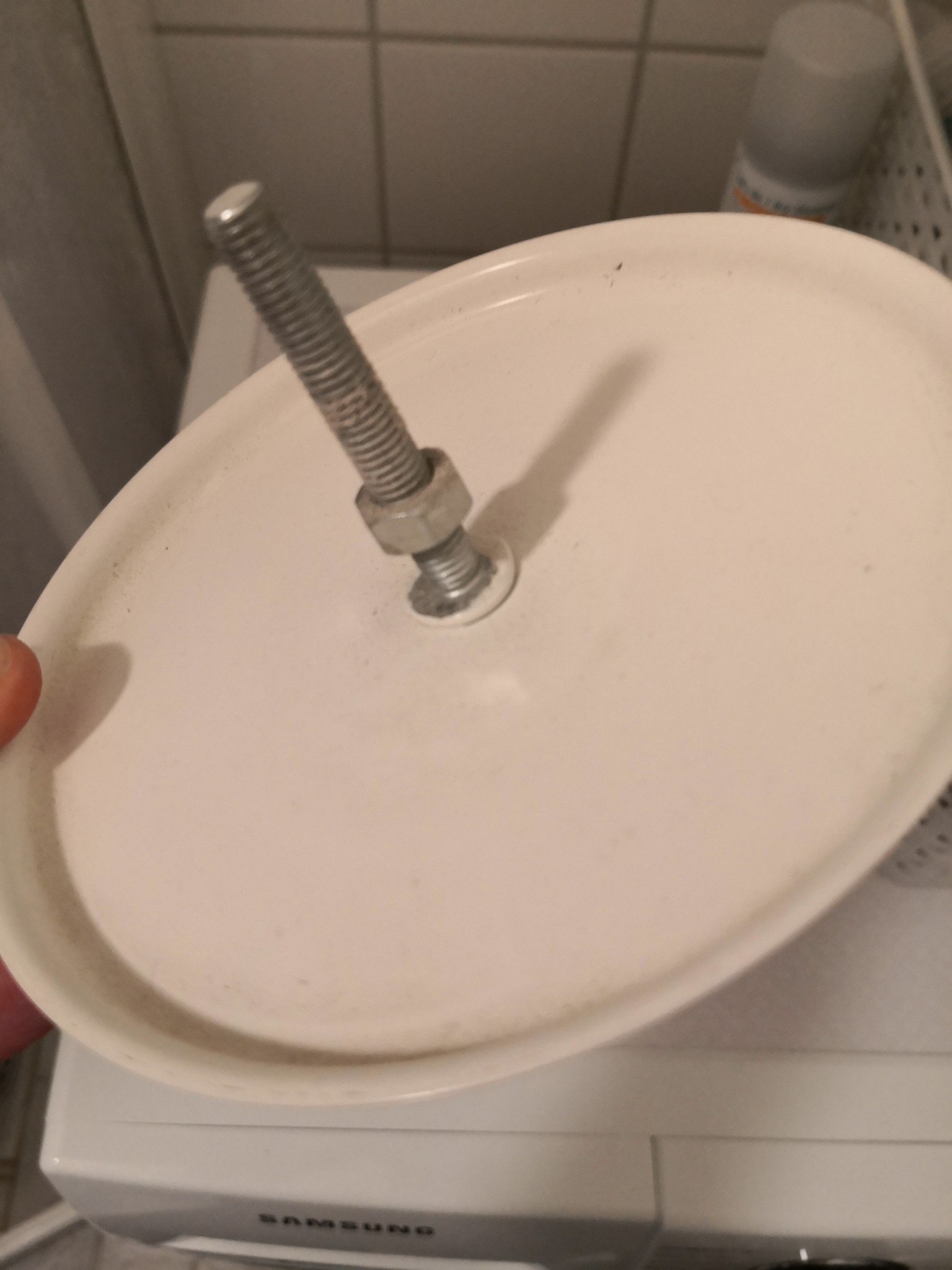

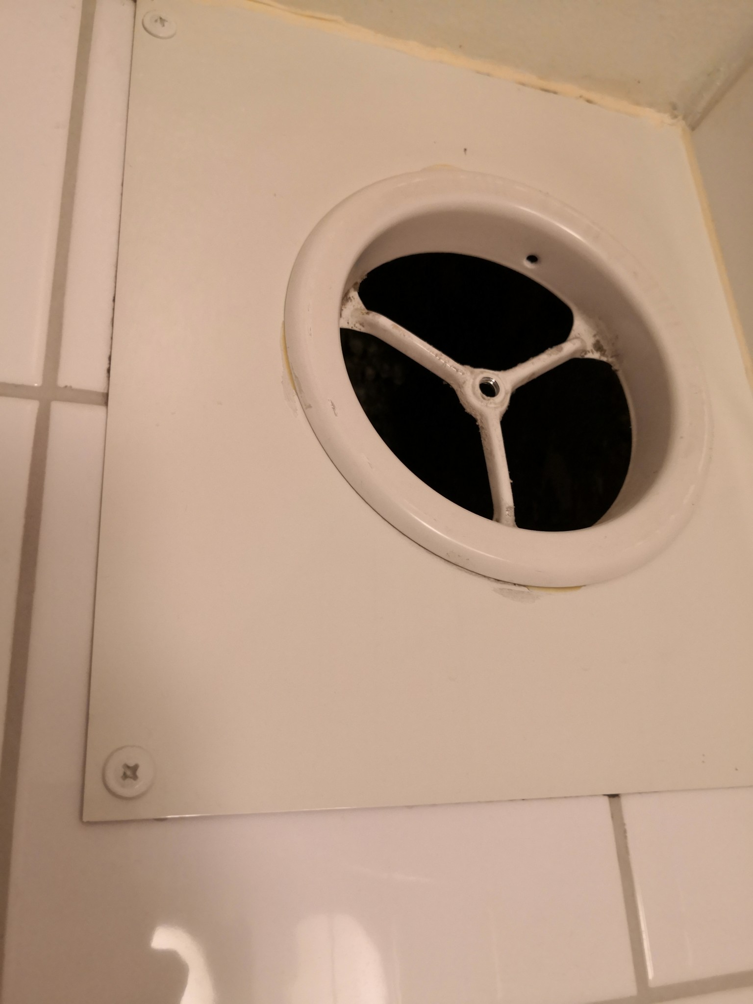

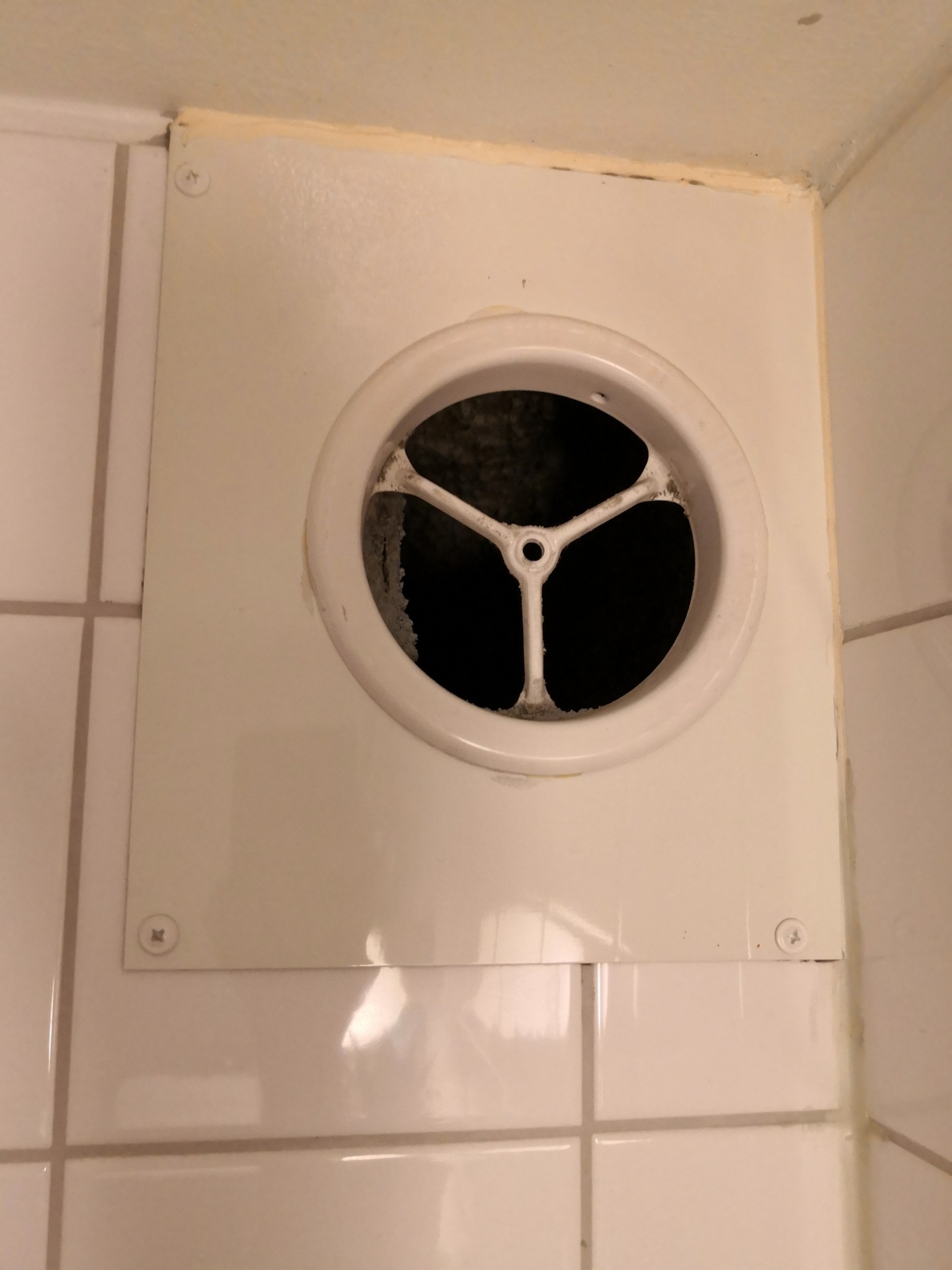

Bor högst upp i ett äldre lägenhetshus där det är självdrag som ventilation. I badrummet blåser det luft rakt in så fort det blåser lite utomhus. Troligen också väldigt mycket damm.
Utsuget i badrummet sitter högst upp och det verkar inte finnas något kallrasskydd. Men det kanske ska finnas i centralfläkten som borde vara placerad på husets tak?
Hur kan jag själv göra något åt detta? Och vad behöver jag köpa? Diametern är runt 11,5 cm. Bifogar bilder. Utsuget är placerat på en platta som är satt rakt på schaktet, rakt in är det murbruk (och damm). Kan såklart skruva in ventilen fullt in.

Är det självdrag så finns det ingen centralfläkt. Om du inte vet hur ventilationen är tänkt att fungera i huset så föreslår jag att du kontaktar styrelsen eller teknisk förvaltare (BRF) eller hyresvärden (hyreshus).M mallan96 skrev:Bor högst upp i ett äldre lägenhetshus där det är självdrag som ventilation. I badrummet blåser det luft rakt in så fort det blåser lite utomhus. Troligen också väldigt mycket damm.
Åtminstone om det är centralfläkt är det viktigt att ventilationsdonet för frånluften är inställd på rätt luftflöde.
