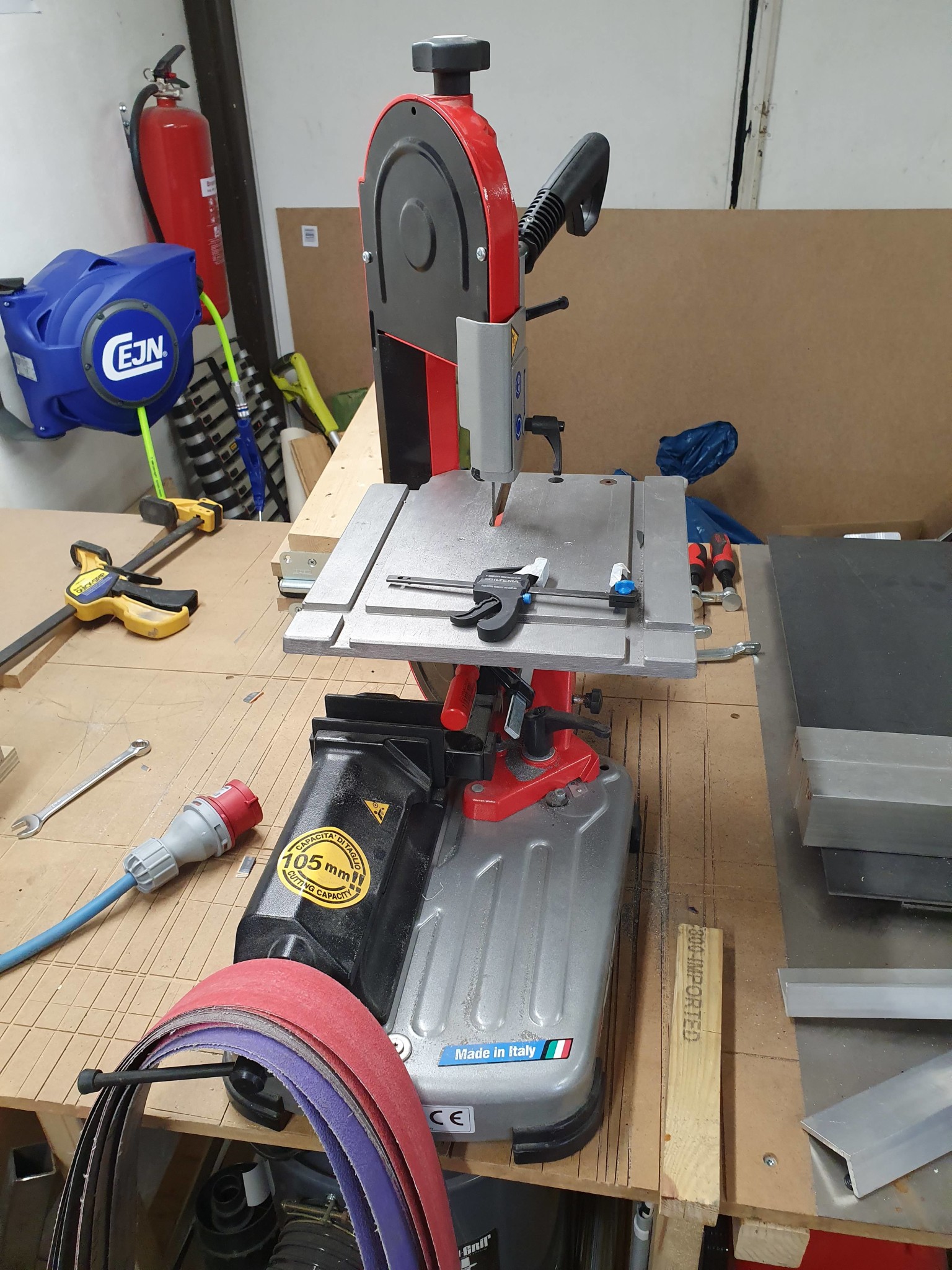

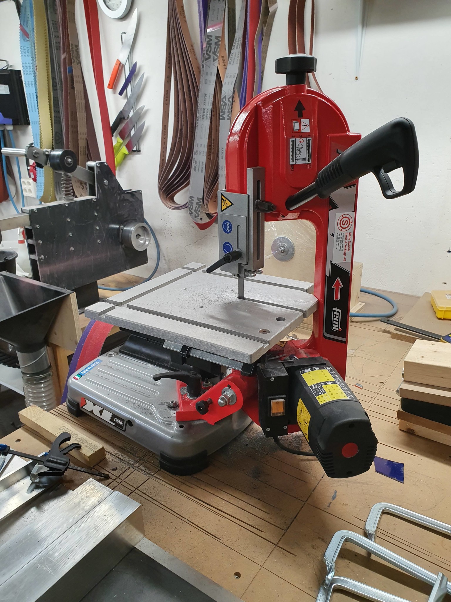

Här en Femi 783XL kallsåg, med variabel hastighet = bra vid rostfritt och plast etc.
Man kan ställa den upp och klämma fast ett litet sågbord i skruvstädet också, så man kan såga plåt/konturer.
Ganska allround och vettig kvalitet. Men för mina ändamål, som framförallt innefattar kontursågning i rostfritt och verktygsstål, så trånar jag mycket efter en riktig vertikalsåg.
Vet inte exakt hur dina behov ser ut, men kylning behöver du möjligen inte fundera så mycket på. De koboltlegerade bladen typ M42 tåler värme bra. Och glöm ej att "köra in" dem rätt i början.
