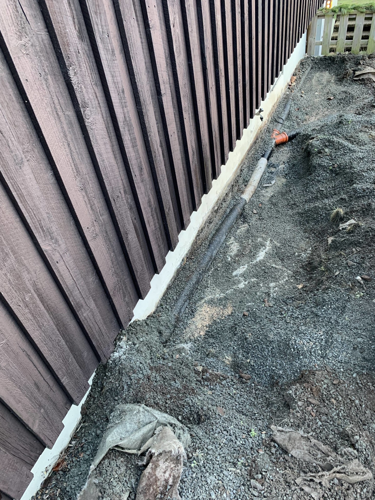

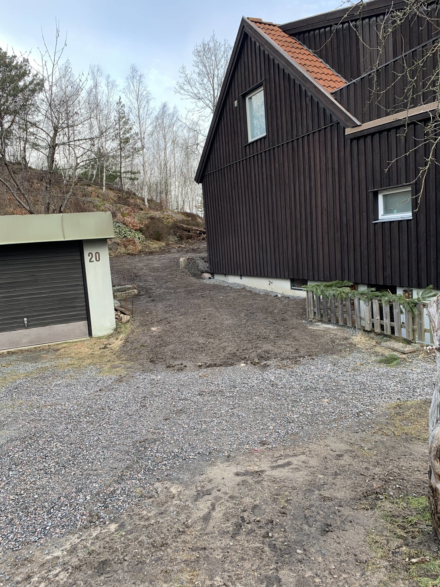

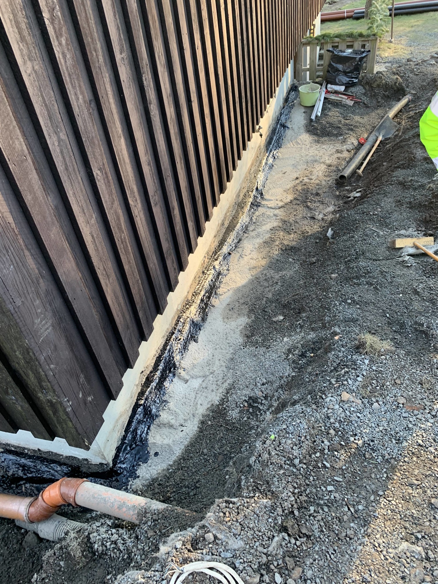

Sent svar men här kommer en uppdatering och några bilder.
Såhär såg det ut när vi grävde upp för att försöka dränera om:
Dvs. det fanns bara en slang för ytvatten och en illa utförd gjutning.
Efter att den tidigare ytvattenslangen tagits bort såg det ut såhär:
Man kunde notera att gjutningen medförde fall mot huset och det fanns också svackor i befintlig slang. Betongen penslades med EP-membran, ny betong gjöts ovanpå för att få fall och penslades återigen med EP-membran, sedan lades en ny slang med korrekt fall för att hantera ytvatten.
Dessa åtgärder visade sig dock vara otillräckliga då det häromdagen läckte in vatten i källaren igen.
Nu är det igenlagt och ser ut såhär.
Som kanske inte riktigt framgår av bilden är det alltså berg i området mellan huset och garaget, från 15-30 cm ner under mark. Källarväggen verkar vara i direkt kontakt med berget.
