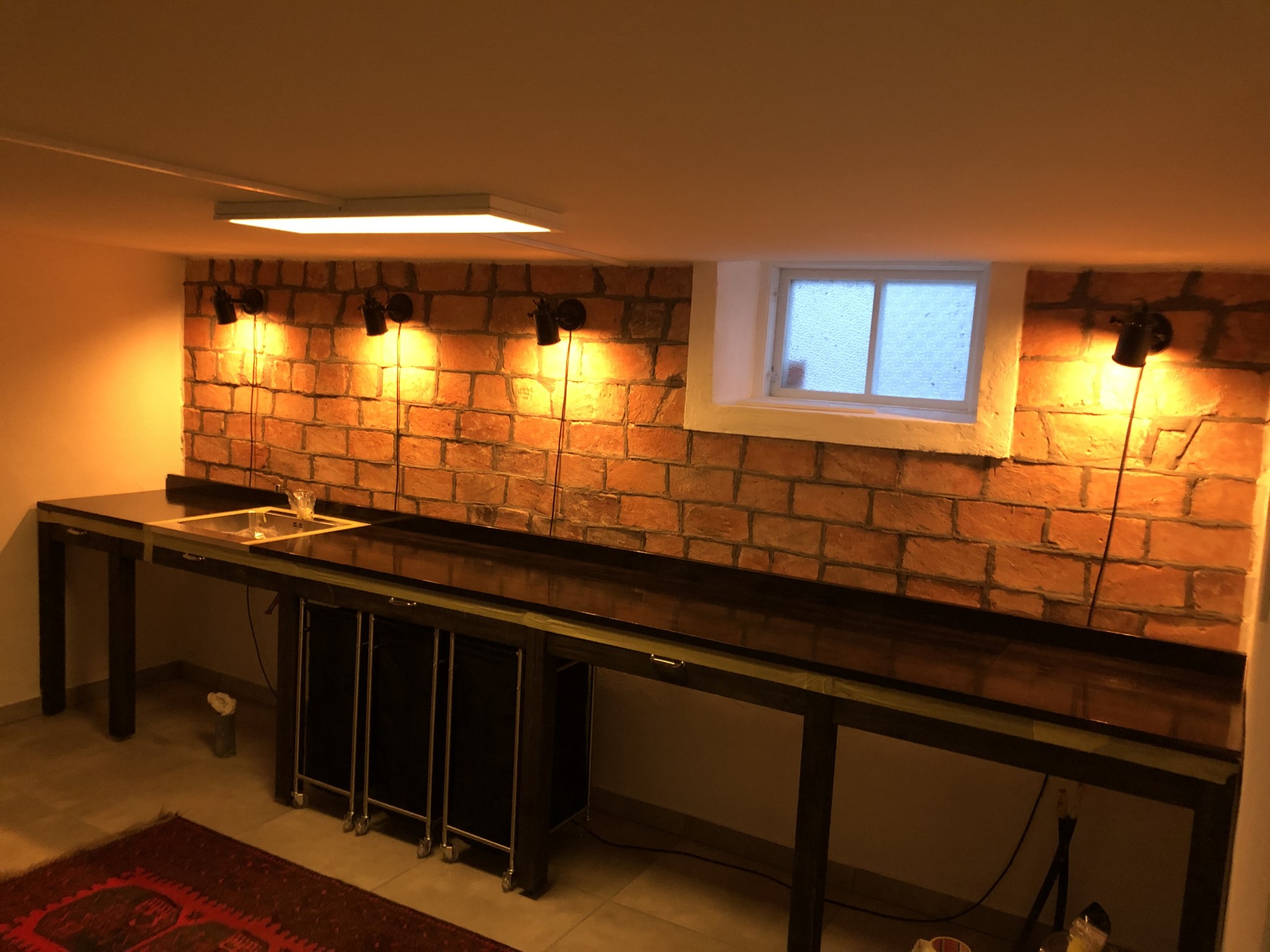

Renoverad källare med tegelvägg, inbyggd diskbänk och belysning, samt ett fönster.

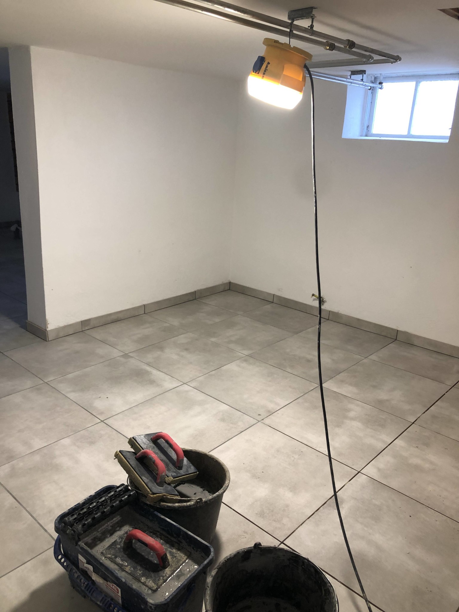

Renoverad källarlokal med nya 60x60 klinkers och verktyg för kakelläggning samt en bygglampa i taket.

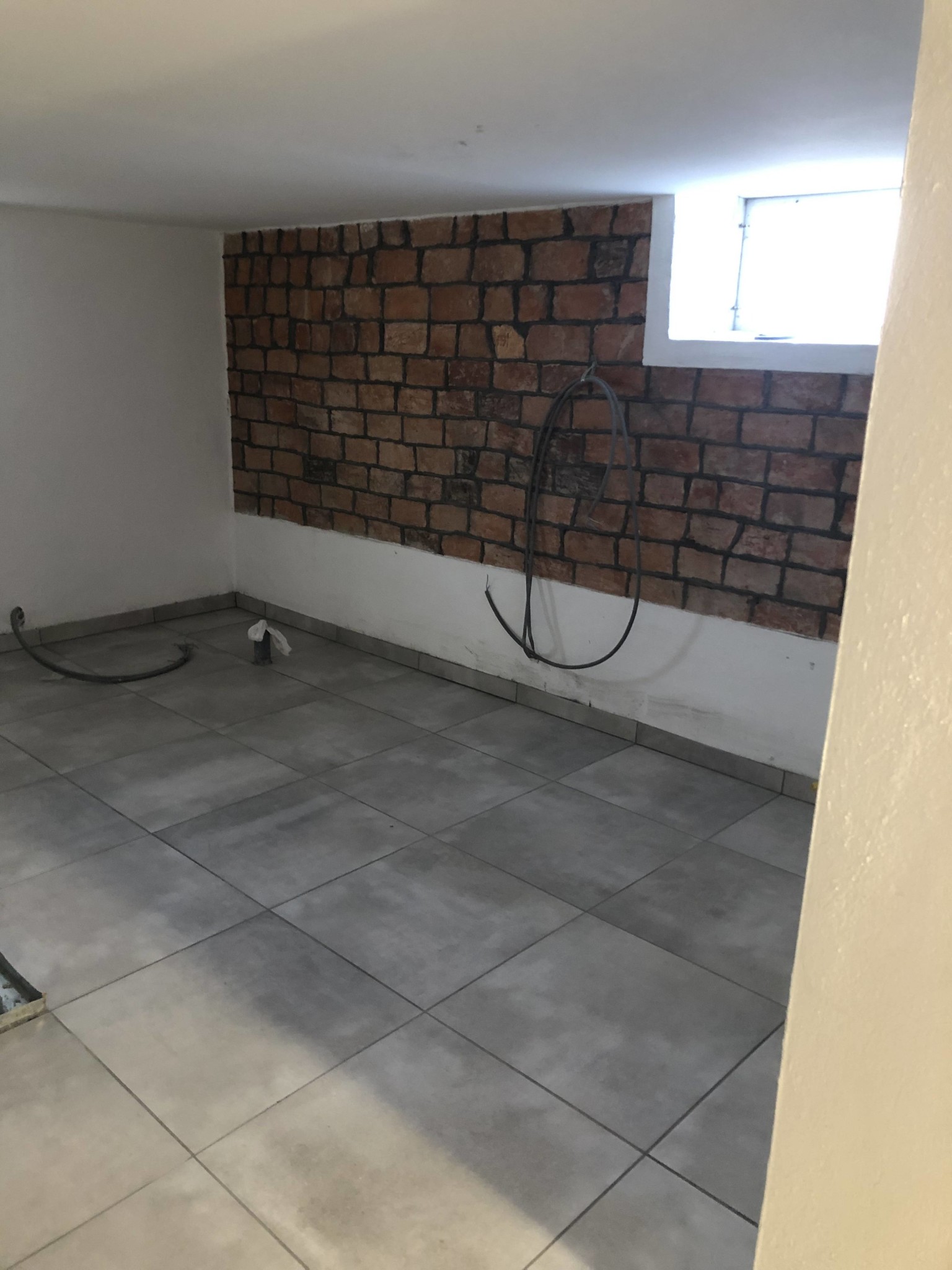

Renoverad källare med grå 60x60 cm klinkergolv och bevarad tegelvägg, synliga rör på vägg.

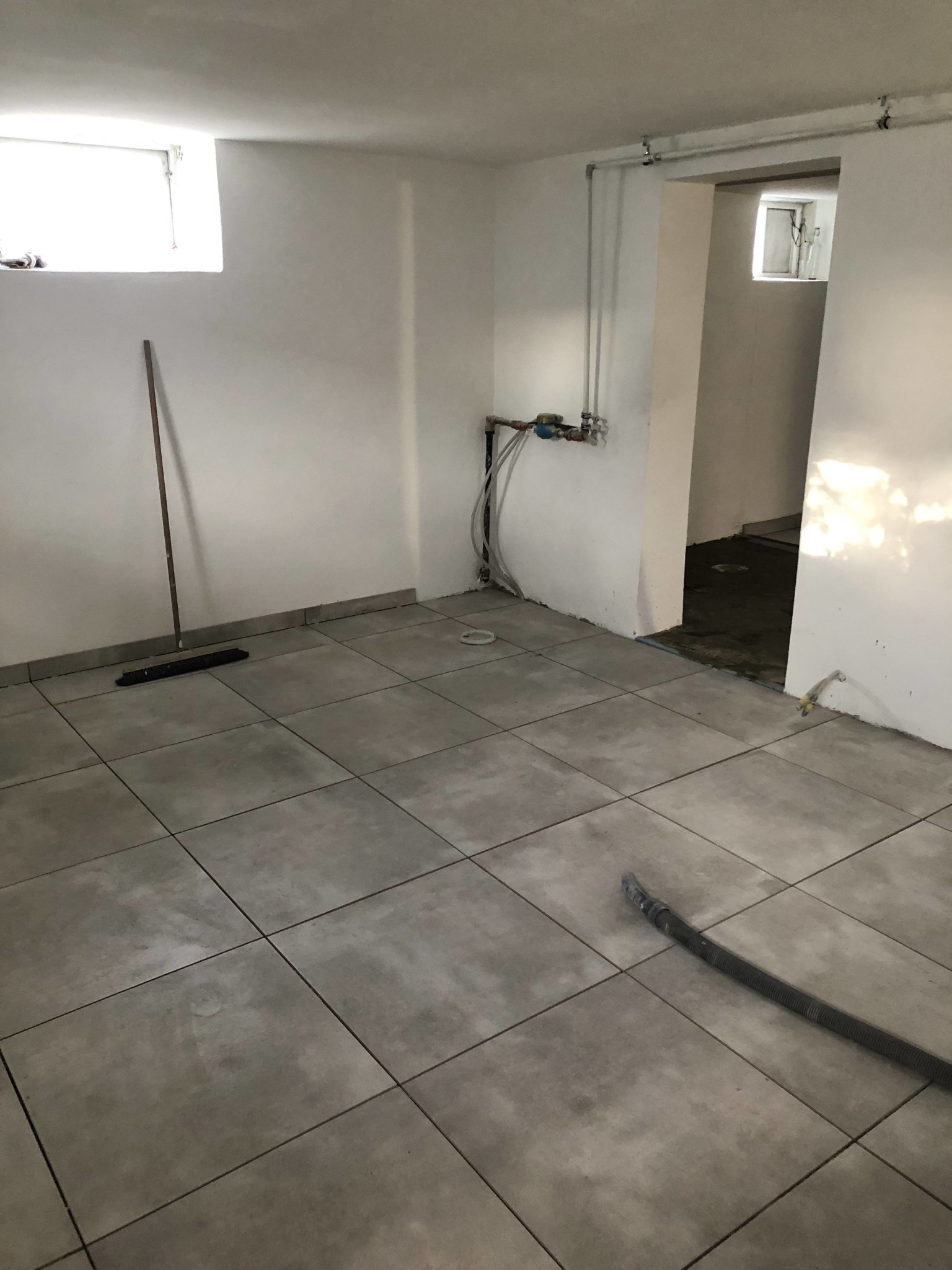

Nyrenoverad källare med grå 60x60 klinkergolv och vitmålade väggar samt synliga rör längs taket.
Ett år senare!! Gjutningen blev nästintill. Ngn säck avjämning blev det. Har lagt 60*60 klinkers som blev grymt. Behöll gammal tegelvägg i delar av källaren. Fråga: vattenburen gv i källaren, ska man isolera värmeledningar som går i källartaket o vidare upp till resten av huset?
jhall
Nja, beror på längd och värme i källaren, men spillvärme kommer ju huset till nytta.
Om inte annat är det snyggare med nakna rör snyggt monterade...
