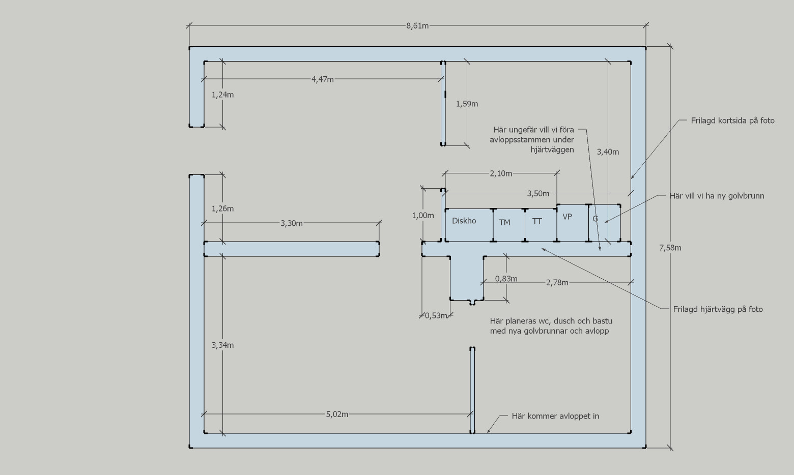

Vi har precis kastat ut pelletspannan och håller på och förbereder för bergvärme. I samband med bytet av värmekälla så tänkte vi fräscha upp delar av källaren, som är de delarna av vårt hus som återstår att renovera och samtidigt försöka använda oss av den yta som tidigare använts till pannrumm och pelletsförvarning. Planen är ny tvättstuga, dusch, wc och bastu. Vilka det ur fuktsynpunkt skulle kännas mycket tryggare att regla upp mellanväggar för om plattan var isolerad, även om jag planerat att använda stålreglar och våtrumsgips ändå, framförallt med tanke på fuktvandring i ytterväggarna och i hjärtväggen.
Några problem som behöver lösa med renoveringen är att det saknas golvbrunn i det rummet där värmepumpen ska placeras samt att vi har haft problem med stopp i avloppet. Avloppet tror jag är orört sedan huset byggdes, det består av gjutgjärnsbrunnar och jag gissar på betong- eller keramik-rör under plattan. Vi tänkte passa på att byta ut avloppet.

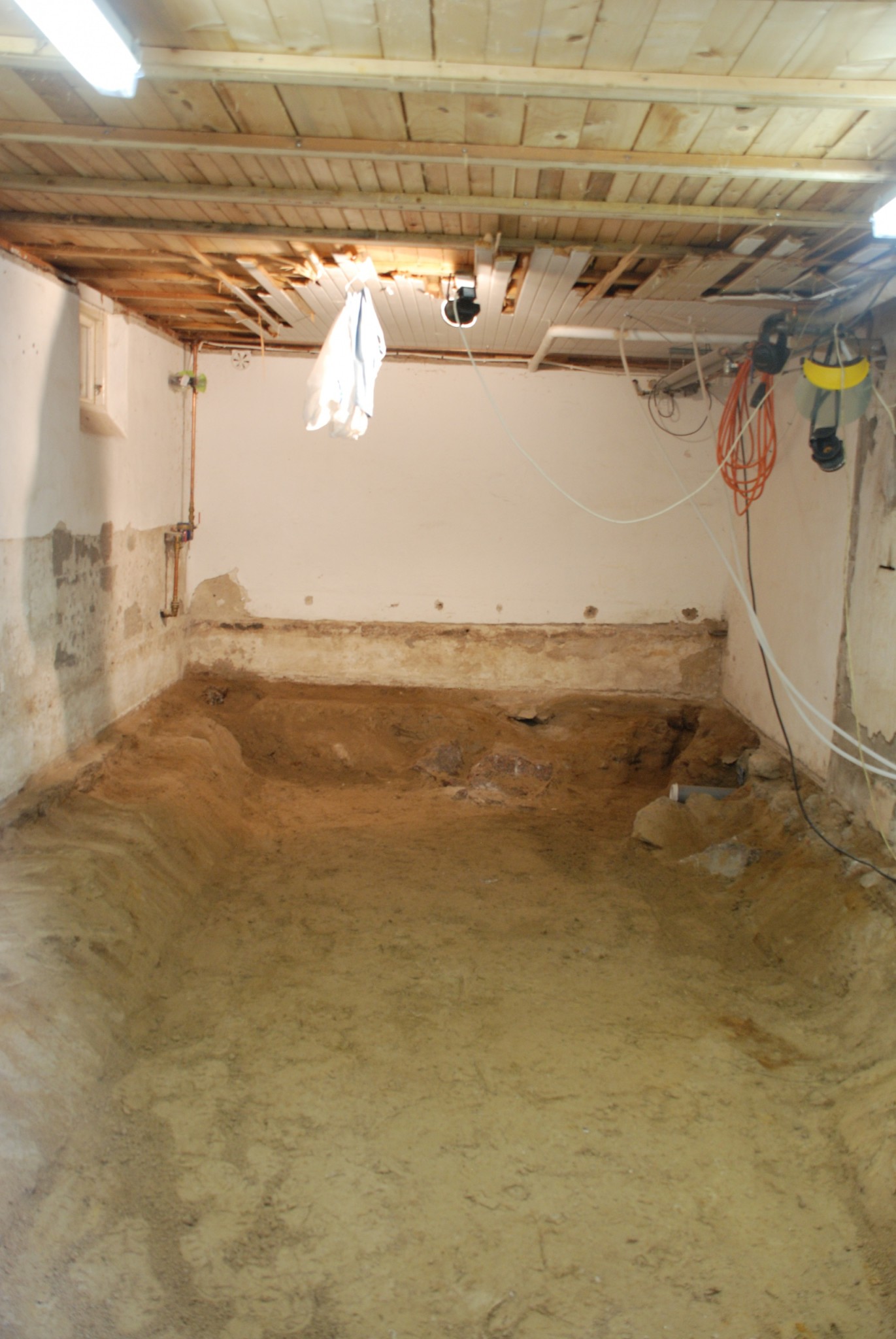

Planen var/är att bila bort betongplattan i två rum med en sammanlagd yta på ca 22m2, de två rummen där avlopp behövs. Sedan gräva ur till nivå med grundsulan och lokalt djupare där avloppsstammen går ut ur huset och där vi planerar att dra den nya stammen under hjärtväggen. Sedan lägga nytt avlopp och även byta utanför huset. Sedan på med geotextil, makadam, cellplast alternativt pordrän, golvvärmeslang, armering och till sist betong.

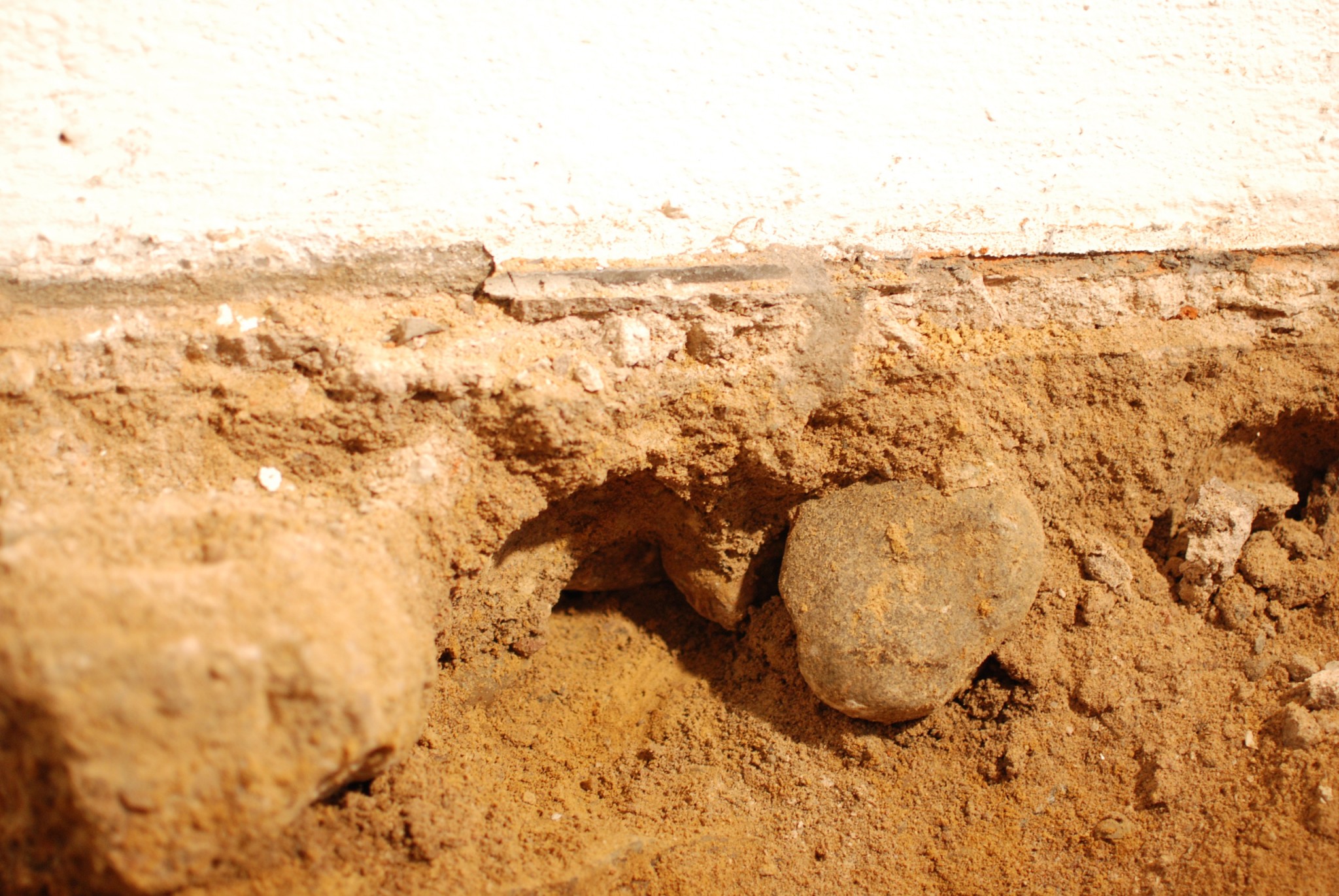

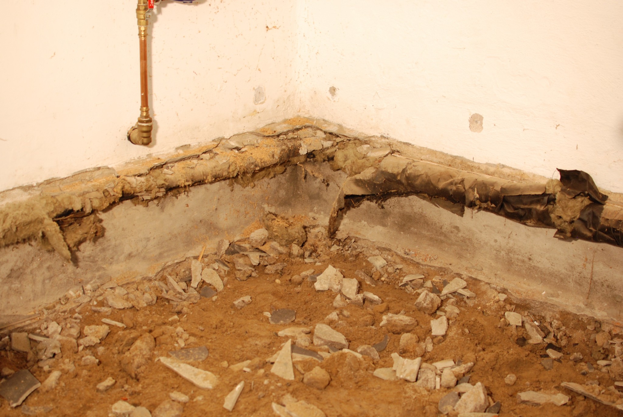

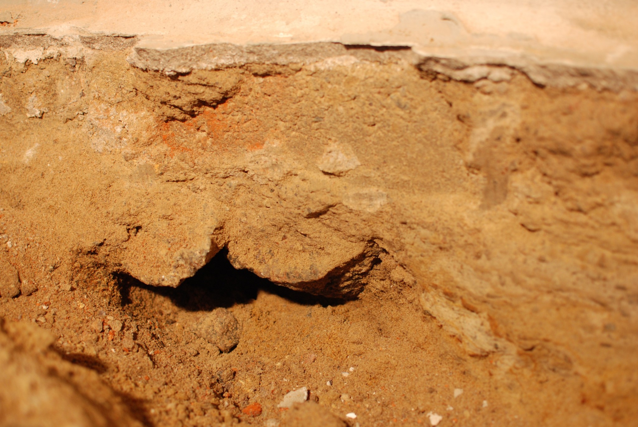

Enligt den sektions-ritning jag har på huset så murades grundmuren på en markerad, ganska bred, sula. Ovanpå sulan har betonggolven sedan gjutits. Efter att ha bilat ur ett av rummen (12m2) så kan jag konstatera att det inte verkar finnas någon markerad sula =( Det ser ut som att grundmuren vilar direkt på betongplattan! Jag vågar inte gräva ur nu utan jag antar att det lutar åt att glömma golvvärmen och låta golven vara fortsatt oisolerade? Dvs dit med nytt avlopp, fylla igen och gjuta. Golvet jag bilade bort var av oarmerad betong av låg kvalitet, uppskattningsvis mellan 6-10 cm tjockt.
Jag har frilagt ett par decimeter av hjärtväggen och även gavelytterväggen. Jag har inte frilagt någon del av den längsgående ytterväggen ännu, men jag gissar att konstruktionen ser likadan ut även där.
Hjärtvägg:
Gavel:
Hörn längsgående vägg och gavel:
Jag hann tyvärr gräva ur en del av rummets centrala delar innan jag frilade väggarna och insåg problemet. Om jag ska fylla igen vad ska jag då använda? På med sandjorden och stenbumlingarna som låg i utrymmet tidigare och försöka packa med padda eller fylla upp med annat material?
Vad är mitt bästa alternativ nu? Prio ett är förstås ett hus där jag inte riskerar sättningsproblem eller fuktproblem.
Hjärtvägg:
Gavel:

det har gått bra. Jag tog hjälp av en erfaren byggnadsingenjör som gjorde bedömningen att det var OK att gräva vidare, delvis baserat på att det finns en hel del stora stenar under murarna. Han var inte orolig för eventuella problem med sättningar eller liknande. Jag har även haft folk här och kikat från företaget som kommer att göra gjutning och flytspackling.
De delarna av grundmuren som syns på bilderna är murad på sprängsten blandat med naturliga stenbumlingar. När jag grävde ur resterande (blev totalt ca 40m2 tillslut) så visade det sig att det fanns en mer rejäl sula under större delen av de andra väggarna. Jag stötte på en del rejäla stenbumlingar inne i rummet som syns på bilderna som jag tagit bort delar av med hjälp av stenkilar. Några av dessa stenbumlingar fortsatte in under ytter- och hjärtväggen.
Jag har hållit mig ett par decimeter från väggarna när jag grävt. Sedan har jag grävt med ca 45 graders lutning. Jag grävde ur totalt ca 40 cm, lite djupare där avloppsstammen går. Sedan lade jag N2-markduk, ca 10 cm makadam 8-16 och sedan 20 cm S100 cellplast. De två översta lagren av cellplasten använde jag 5 cm tjock cellplast för att komma lite närmre grundmuren. De delar där det finns en rejäl grundsula kommer jag då i princip helt intill grundmuren.
Jag håller nu på och lägger det sista lagret cellplast i det sista rummet, projektet har dragit ut en del på tiden men det känns som att slutresultatet kommer att bli bra.
