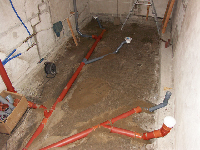

Har lite funderingar runt avlopp, bifogar nedan tre bilder, bild A är som det ser ut i dagsläget. Bild B är en tänkbar variant och Bild C än ännu mer genomarbetad variant. Tanken är att det skall se snyggare och bättre ut, dock kanske blir det inte bättre? Att komma åt alla rören kan vara bra? Något annat att tänka på? Tar även tacksamt emot tips på vattenrören om man skulle kunna göra något annat med dem? Rösta nu på förslag A, B eller C så får vi se vad ni tycker!
Inget av alt. Gå rakt ner genom plattan med alla avlopp och sedan närmaste vägen diagonalt mot befintligt avlopp där du kopplar på med ygren och flera 30 eller 45 gr för att få mjuka svängar.
inspektionsluckor på alla grövre rör så att du kan spola vid stopp.
inga t-kopplingar.
inga t-kopplingar.
Håller med om ovanstående. Ser ut som 75 mm? Lägg 110 mm, i alla fall under plattan. Kom ihåg vad @Krilleman säger - "du skola inga andra rördimensioner hava förutom största möjliga".
Varför kommer det upp pexrör ur ett av PP-rören?

Tack för alla kommentarer! Känns som jag får jobba lite till på detta
Det är 75 mm rör pga att det var det innan (gamla betong rör) så att gå upp till 110 blir svårt då jag kommer att behöva gå ner för att komma ut ur huset, blir stort jobb att möjliggöra 110 hela vägen.
Det sticker upp två pex rör med ingående kallt och varm pga att jag kör ett 75 rör som ”kabel rör” från hydroforen och varmvattenberedaren som sitter på andra sidan i källaren. Ingen hit?
Men slutsatsen är att jag inte bör lämna det som i bild A och göra ett omtag innan jag gjuter?
