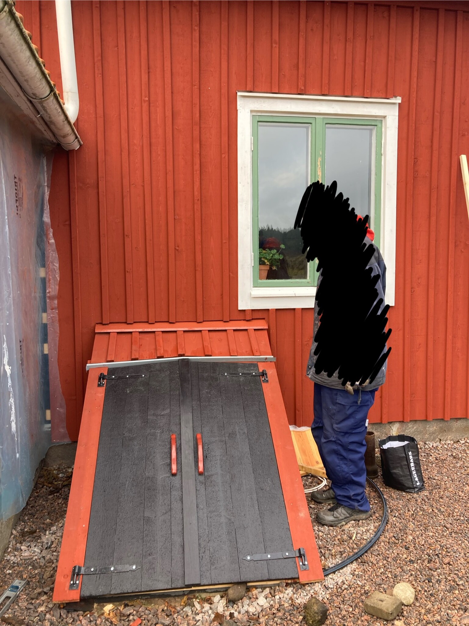

Vi har bytt syll, källartak reglar osv på en sida av fasaden efter att tidigare källarnedgång läckt in och gjort att båda källartak och syll ruttnat. I och med det också rivit eternit och bytt panel på hela sidan.
Tidigare hade nedgången ett litet sadeltak och sen en lutande dörr. Nu har vi reglat för sned nedgång hela vägen upp till fasaden med bläck upptill. MEN hur har ni med liknande källarnedgång löst avrinning ovanför luckan? Kan det räcka med någon liten droppnos typ? Det är på öst-sida av huset. I övrigt är det tänkt att kläs i samma panel som huset.

Har liknande konstruktion på baksidan av mitt hus. Behöver också tips på åtgärder.S Smynta skrev:Vi har bytt syll, källartak reglar osv på en sida av fasaden efter att tidigare källarnedgång läckt in och gjort att båda källartak och syll ruttnat. I och med det också rivit eternit och bytt panel på hela sidan.

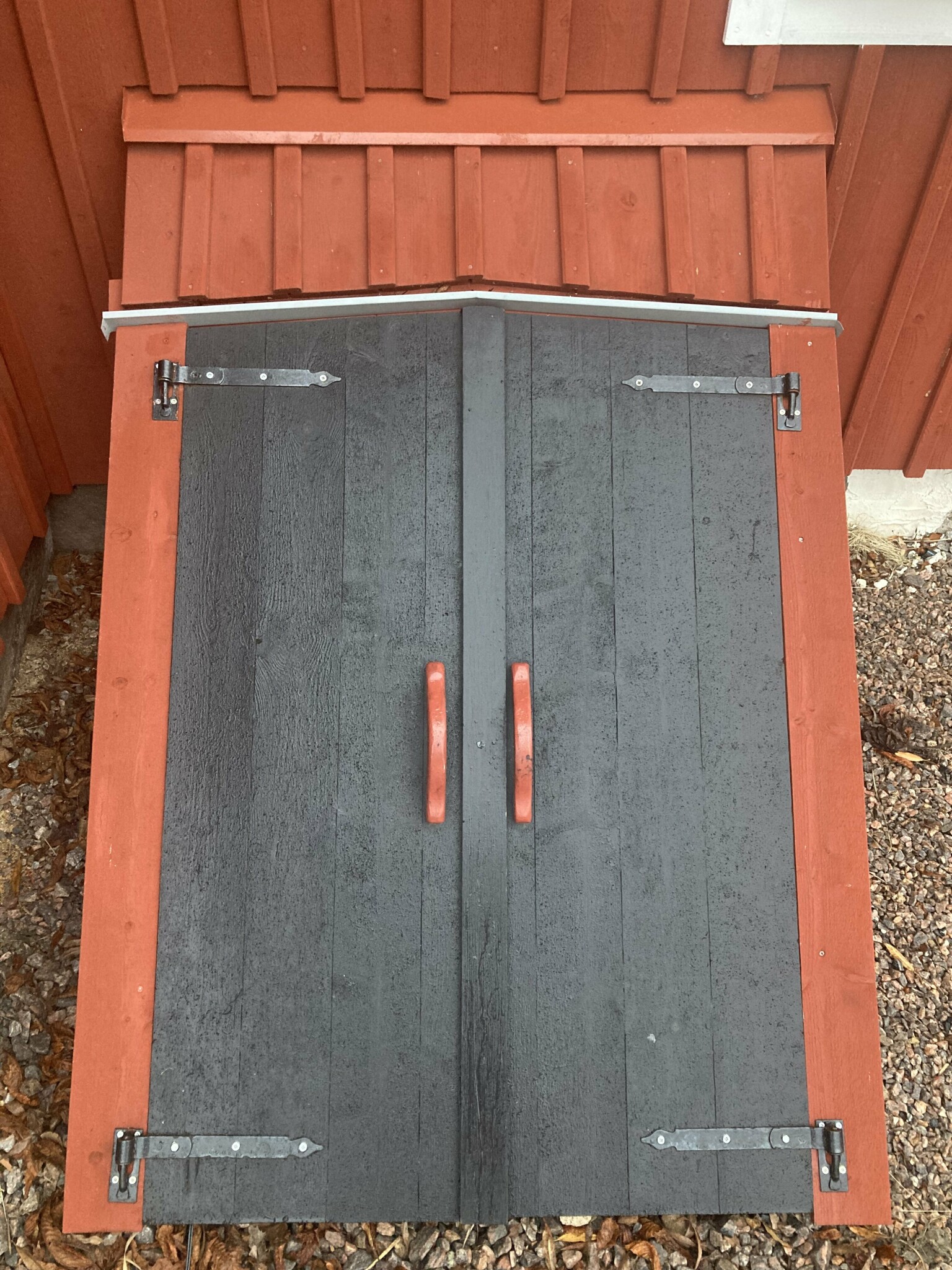

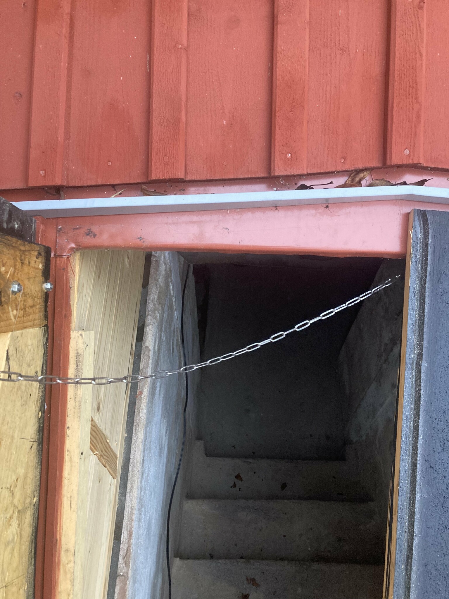

Efter mycket om och men blev detta resultatet hos oss. Vi byggde och testade samtidigt och det har funkat fin fint såhär ett år senare.
