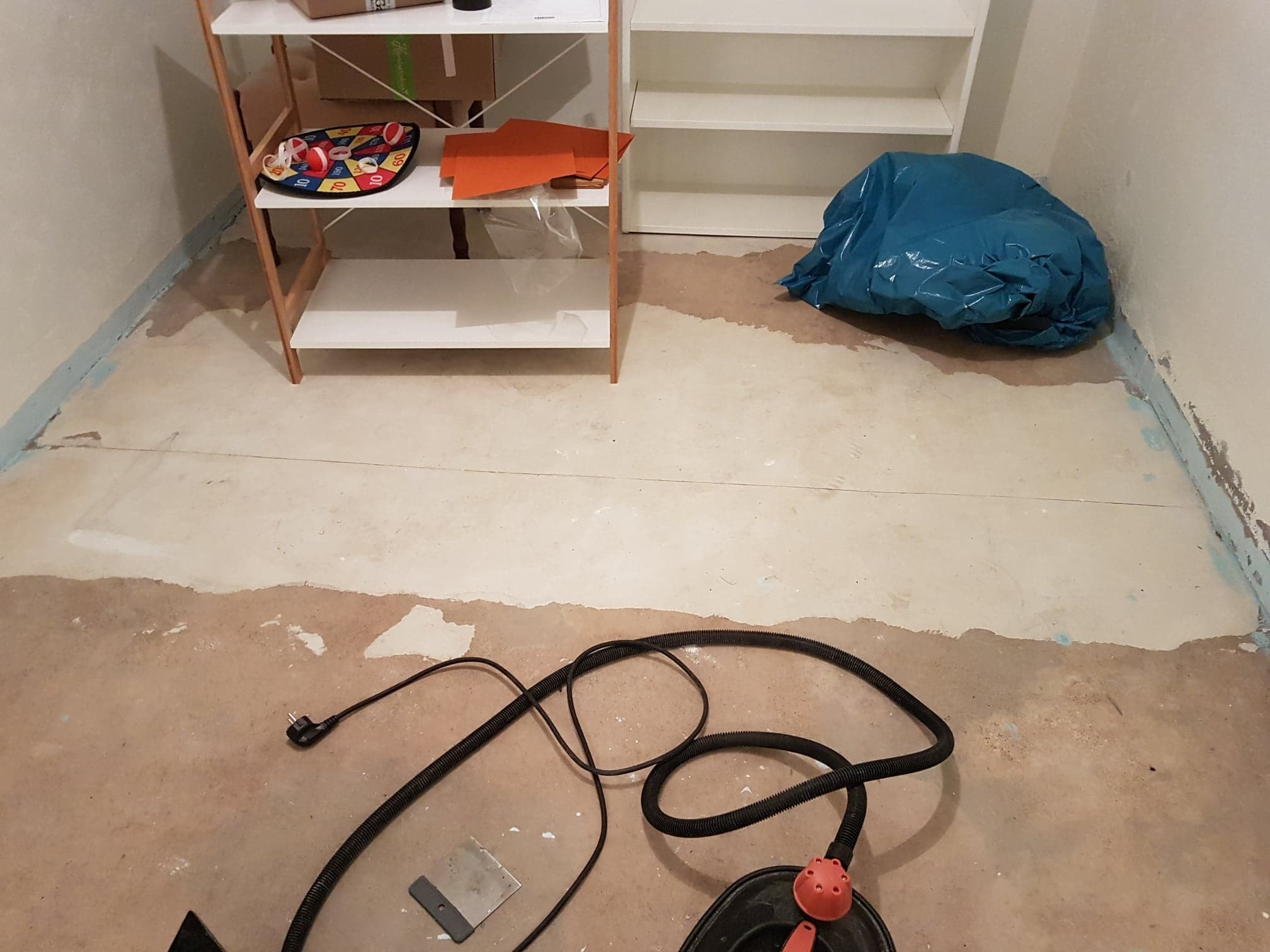

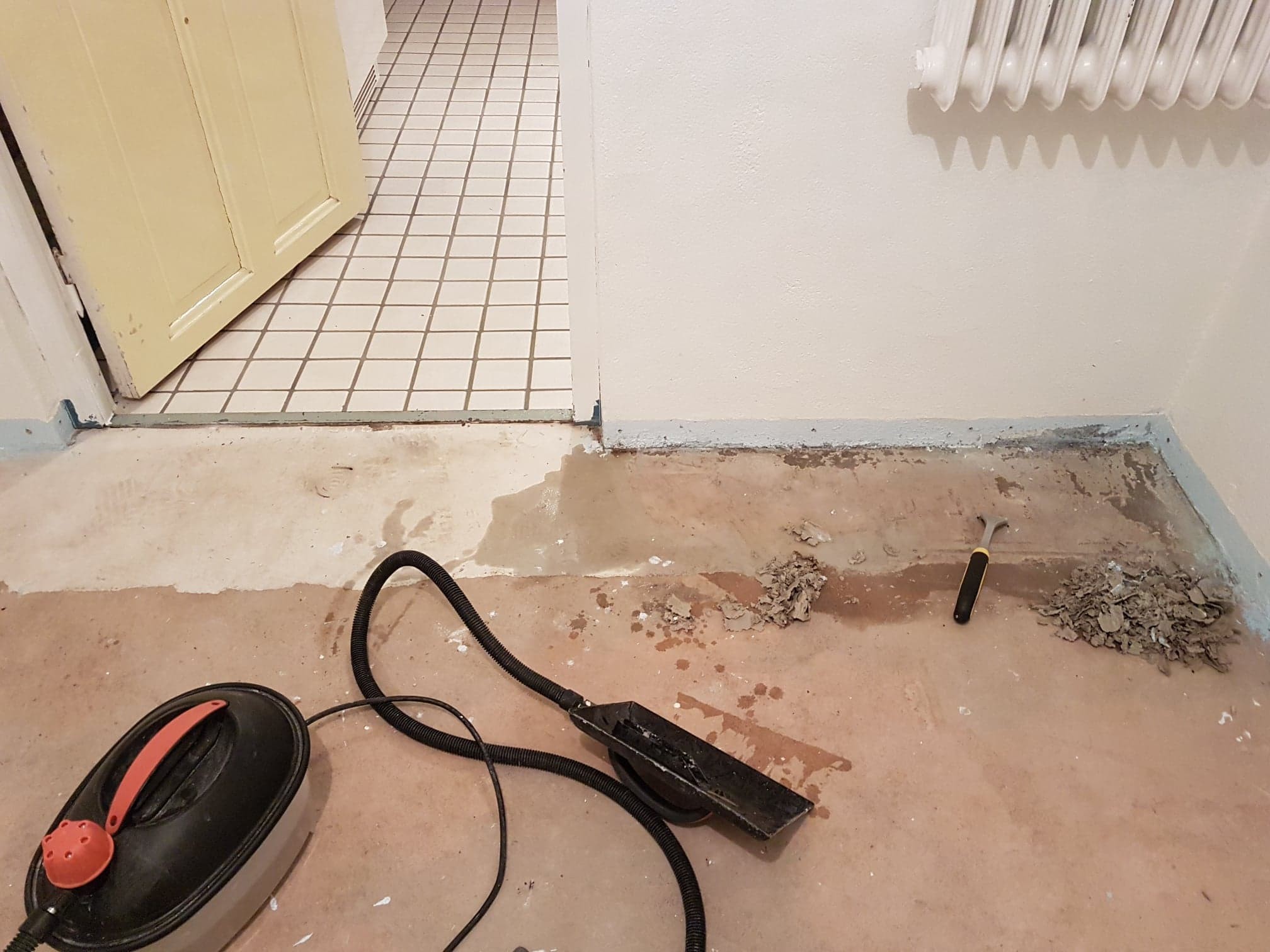

Vad är det för skit jag har på källargolvet och hur får jag lättast bort det?
Trycker jag en skruvmejsel i det hårt gör jag en skåra.
Har nu provat att ånga och skrapa bort. Det översta lagret släpper hyfsat och i mindre bitar/remsor. Nästan som nån typ av blöt papper. Det undre lagret är kletigt som fan och sitter desto hårdare och beter sig som klister/tuggummi. Det går att få bort med denna teknik men skulle ta en orimlig mängd tid.

Misstänker att det är en gammal korkmatta som skiktat sig vid borttagning....

Isåfall…. asbestprov? Och om negativt, slipmaskin?
Risken för asbest är väldigt låg, skulle inte vara orolig.
Ja slipning alt mattstriper som går att hyra på Cramo el dyl företag.
