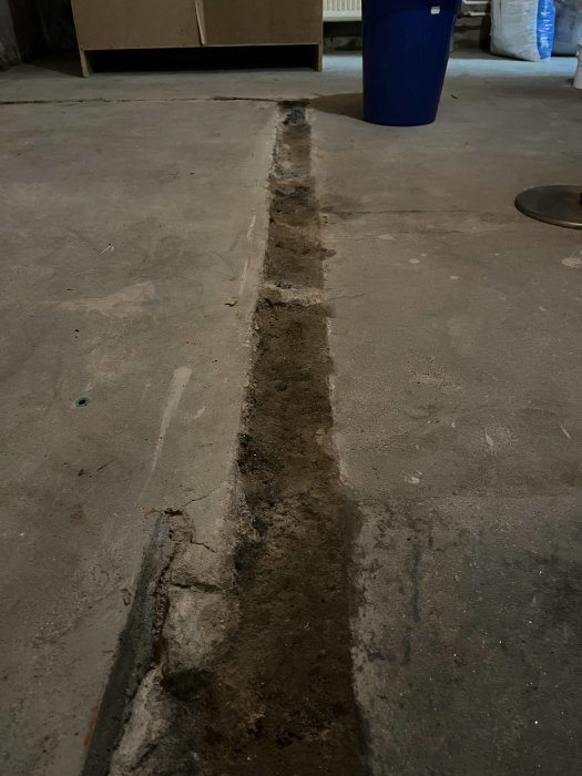

Lev med fukten.
Du har säkert samma fukt i golvet som i väggarna men golvets fukt dunstar enklare bort.
Plattan i så gamla hus som ditt (och mitt) är oisolerad så fukt vandrar upp, så är det bara.
Jag har samma "problem" och lever med det. Ställ inga flyttkartonger direkt på golvet för då suger dom fukt och kollapsar.
En avfuktare som körs lite då och då vid behov hjälper enormt mycket för att hålla fukten i schack.

Här blir det kanske lite tydligare vad jag menar:
Betongplattan är snustorr, men i spåret efter den gamla väggen är det blött, vilket väl indikerar att betongplattan inte släpper igenom fukten som uppenbarligen finns där? Men det kanske är så här med alla betonggolv?
