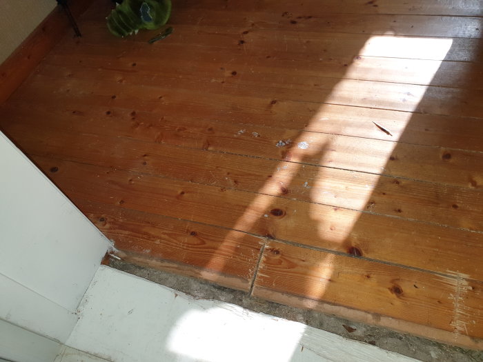

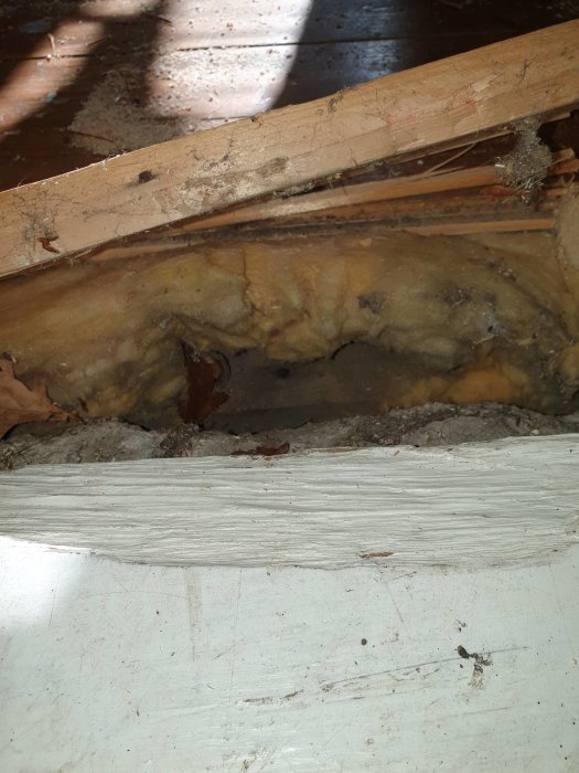

Hej! Jag har ett rum i källaren som jag tänkte lägga matta på. För att i framtiden kunna ha mer som ett sällskapsrum snarare än ett förråd.
I dagsläget ligger det ett trägolv i rummet. Jag bröt upp en bit av det för att se, och det ligger isolering under och under den är vad jag tror är själva bottenplattan.
Huset är från 60 talet rummet är ca 4,5 x 3 meter
Som jag ser det finns det 2 alternativ:
1: Lägg matta på trägolvet (men hur blir det med skarvar och liknande då!?)
2. Ta bort trägolv och isolering, gjuta om golvet och lägga matta på nygjutet golv. Låter som ett dyrt projekt men kanske ett måste?
Uppbruten del av ett trägolv med synlig isolering och betongplatta i ett källarrum.
Trägolv i källare med upplyft planka som avslöjar underliggande isolering, solljus genom fönster.
Se bifogade bilder för referens.
Nu önskar jag råd från någon som kan detta. Tänker jag fel? Hur hade ni gjort?
Jag har redan köpt en matta, så mattan skall på :)
Troligen oisolerad platta så matta direkt på den skulle jag aldrig nånsin lägga.

Svårt att se på bilderna men om trägolvet legat en längre tid och det inte är problem med fukt eller mögel så skulle jag lägga heltäckningsmattan uppe på trägolvet. Förutsatt att det är en matta som andas såklart. Däremot är det ju tveksamt att göra som det är gjort. Det vill säga isolering direkt mot betongplattan och sedan organiskt material på det. Men har du inga problem med frukt eller mögel så har det ju tydligen fungerat mot alla odds!

Kan man lägga Cellplast och gjuta nytt då?

Ja golvet har legat i 50 år. Under tiden jag bott här har vi haft vatten i källaren och det kan mkt väl ha kommit in vatten då, tidigare ägaren har också haft det. Men upplever inte att det är någon mögeldoft. Hur mäter jag upp om det finns fukt? Det enklaste såklart hade varit att lägga mattan rätt på.

Det kom in vatten via källardörren, rann ut i "korridoren" och nådde till dörren som går in till detta rummet som enbart skyddades av en trätröskel. Förmodar att den smugit sig in vatten då. Kanske inte syns på bilderna men en del av tröskeln är borttagen 2007 av en hantverkare som skulle kolla statusen på golvet då. Vill minnas att han inte tyckte det var några problem. Men skall man göra om tänker jag att det är bäst att göra det rejält.
