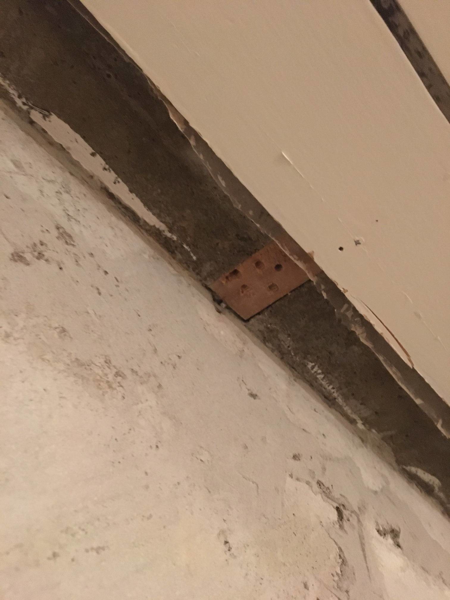

Märkte att det även fanns ingjutna reglar i betongen i taket. Hade egentligen inte tänkt riva ner dom gamla takbrädorna, men hur skulle ni andra gjort? Rivit bort taket, tagit bort reglarna och satt upp ett nytt tak?
Det beror sig på. Är det torrt och fint så skulle jag inte bry mig. Det är fukten som orsaker lukt då träet bryts ner.J Jarnis8000 skrev:
