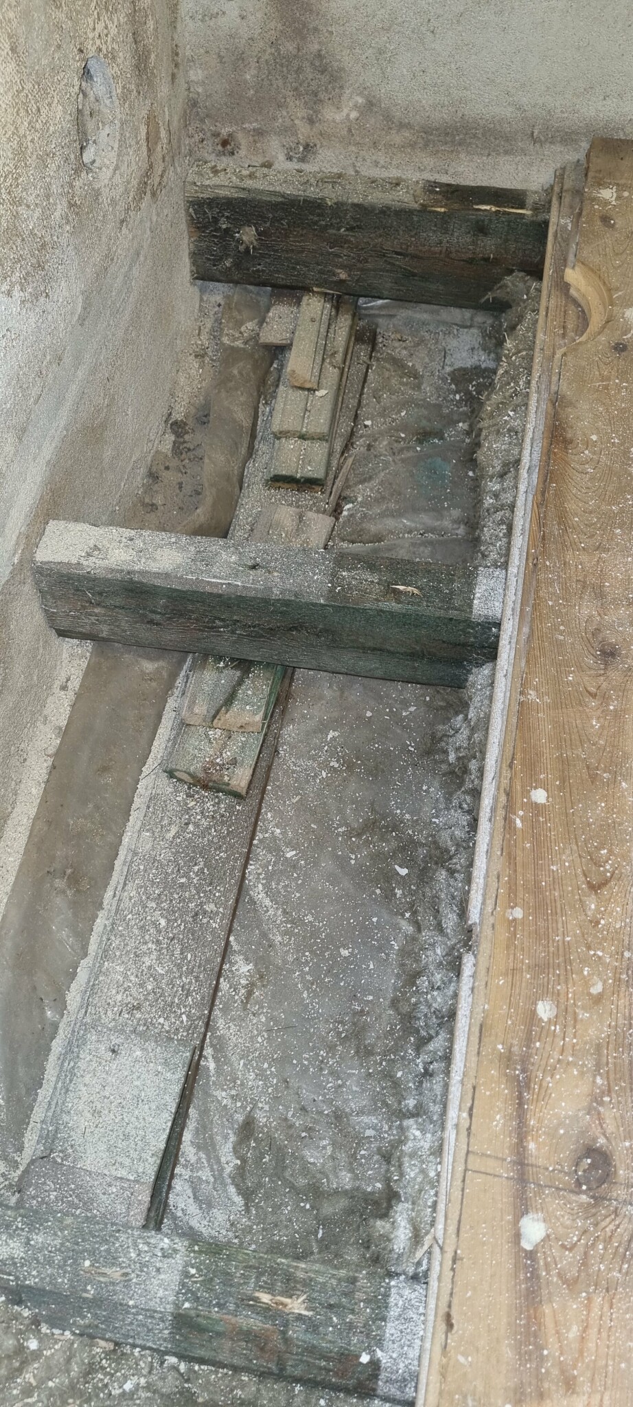

Vårat hus från 1957 har ingen bottenplatta, utan invändigt vägg är det pinnmo.
Idag (original från -57) så är det pinnmo - plast - tryckimpregnerade plankbidtar att ta upp ojämnheter - bärlina i tryckimpregnerat virke - spontat golv. (se bifogad bild)
Vi har dränerat utvändigt så ingen ny fukt förväntas läcka in. (Isodrän isolering 20 cm)
Vi har installerat FTX-system för att öka luftbytet i huset och har tilluft i detta rum.
Det är markaradon 550 beqerell uppmätt före förbättrande åtgärder, så vi vill täta ner mot marken.
Vi vill göra ett bra jobb som skall hålla i 50 år, så vi aldrig behöver göra om jobbet.
Vi inser att vårat hus inte kommer bli helt tätt det är inte ett mål. Men vi vill förståss inte suga in mer markradon än nödvändigt, så vi vill täta av mot marken om det går.
Finns det någon "praxis" hur man gör i en grund för att det skall fungera över tid?
Skall man tänka döda material? Aluminiumprofiler, glasull eller kanske isodränskivor och bygga upp golvet som det är byggt idag, fast utan tryckimpregnerade material.
Skall man gräva ur pinnmo lägga in makadam - gjuta?
Uppskattar förslag på hur man kan lösa det, så får vi sedan ta beslut om hur vi gör.

Ett bra sätt är väl att gräva ur pinnmon och lägga in makadam och i det skiktet lägga in rör som kan suga ut luften under huset och sen gjuta på det. Om ni gjuter igen med EPS betong så blir det även isolerat.
Det är ju rätt vanligt i hus med radonproblem att man sätter in en radonsug som suger bort luften under plattan.
Sen tätas alla sprickor och hål i plattan och en fläkt skapar ett undertryck under plattan som suger bort all luft som innehåller radon.
Kolla med någon firma som specialiserar sig på radonsanering så kommer ni att få ett dyrt lösningsförslag som ni kan utgå ifrån för era åtgärder eller bara se om de presenterar sina åtgärder på webben så ni kan se vilka som är rimliga för er att göra.
